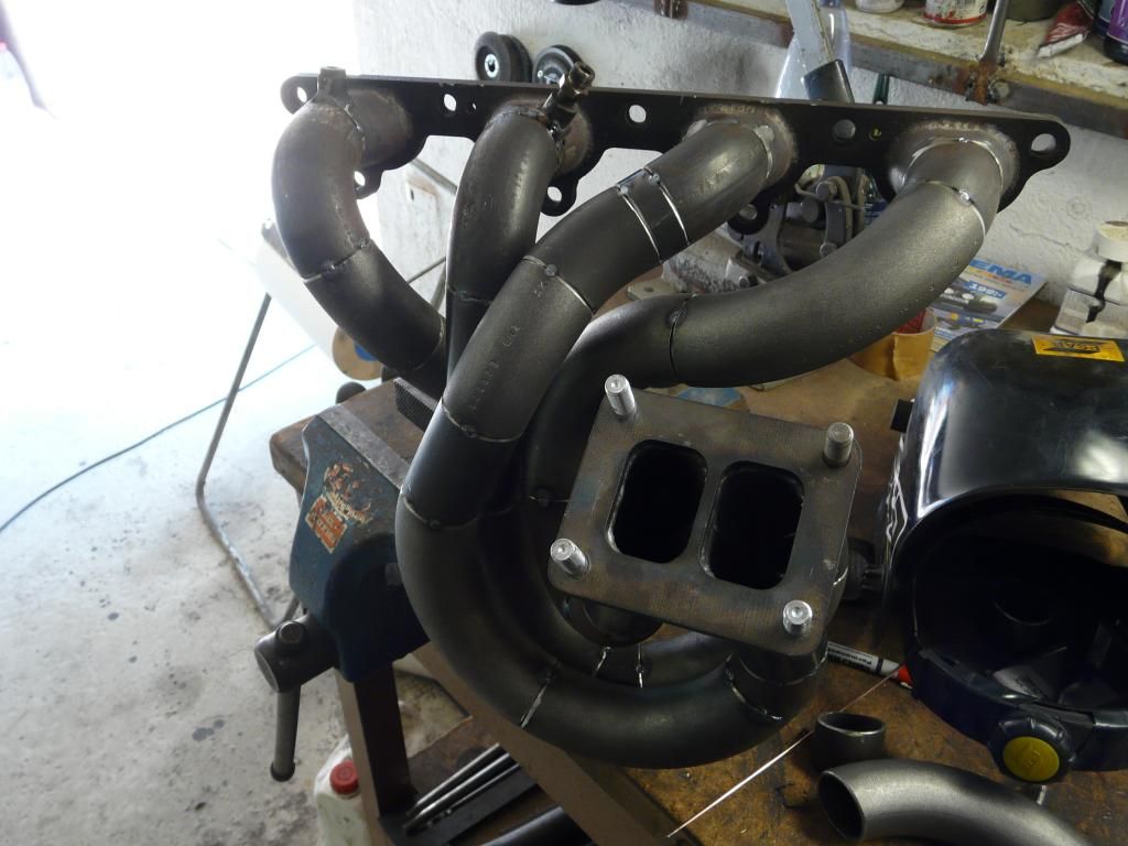

nu har jag punktat ihop ett grenrör. Har en riktig kollektor nu, hade skarpa 90 börjar direkt mot turboflänsen på det gamla så de lär flöda lite bättre nu.
Ska bara helsvetsas om bygga rör till wgen.

grenröret färdigt nu. bjuder på två dåliga mobil bilder

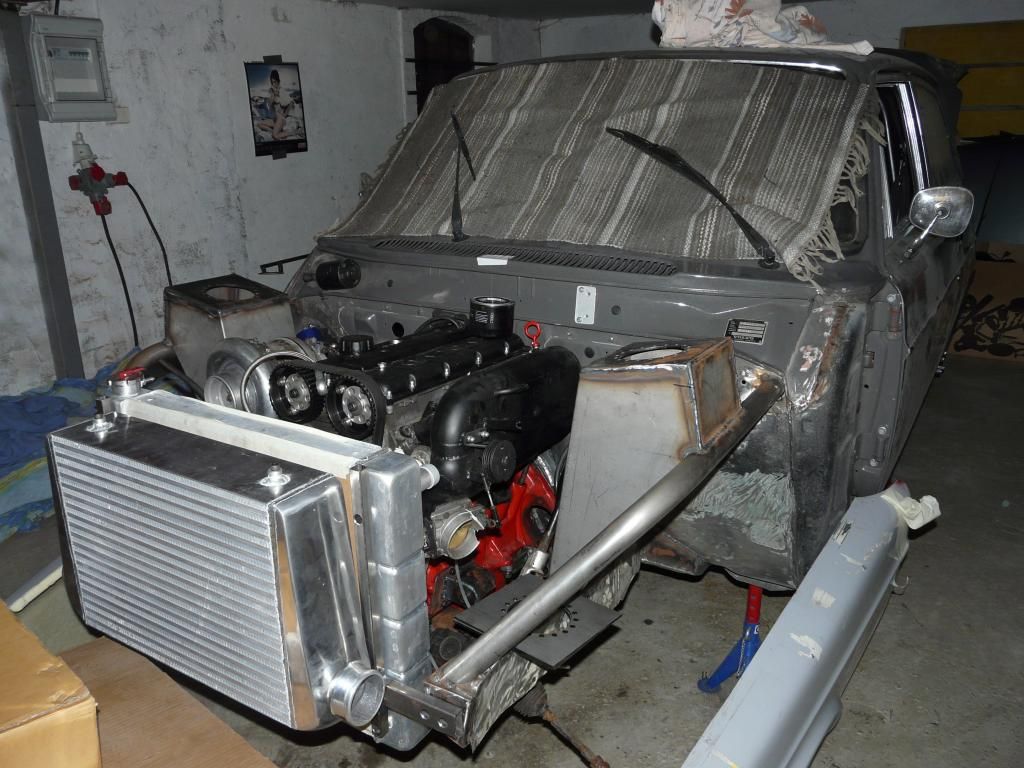

har byggt fäste för kylare och intercooler idag och kollat lite med fronten hur jag ska bygga fästen etc.
