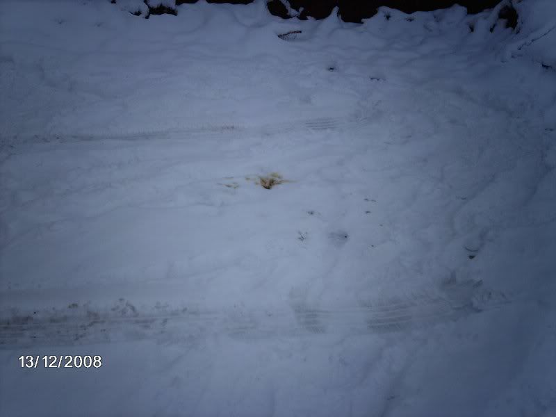

En tredje lösning är att inte åka så långt:
(notera fläcken nertill, lite åt höger)
Men nu ska vi inte gå händelserna i förväg..

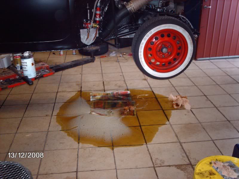

Såhär ser 7L olja ut på ett garagegolv:
Tjock smet, tog det värsta med en skyffel :roll:

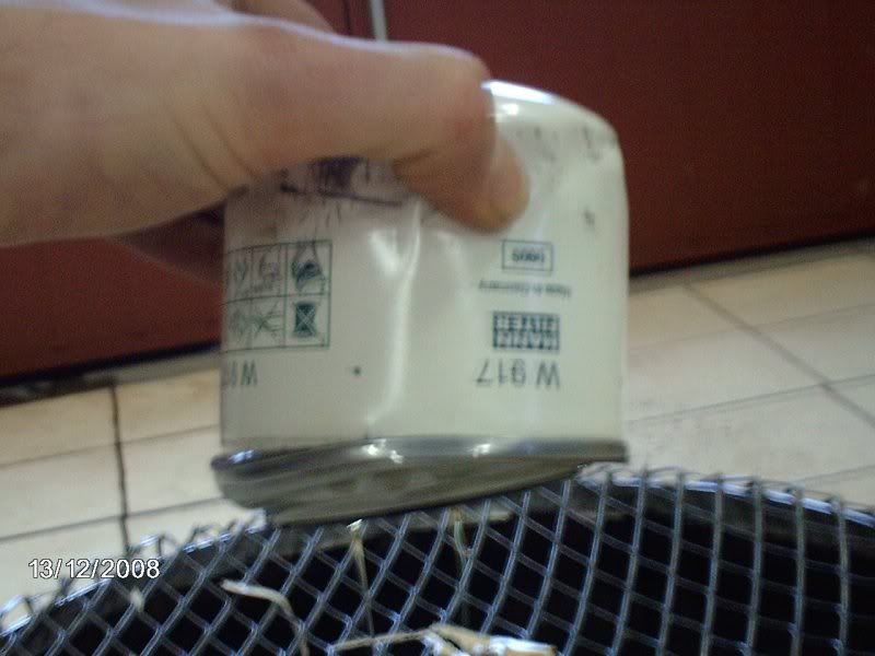

Såhär kan ett oljefilter se ut som har fått nog:
Ingen stor sak kanske, och inte så svårt att räkna ut varför, men alla motgångar börjar kännas rätt jobbiga :?
I alla fall fick det en ganska tydlig förklaring när jag fick ihop den och startade igen.

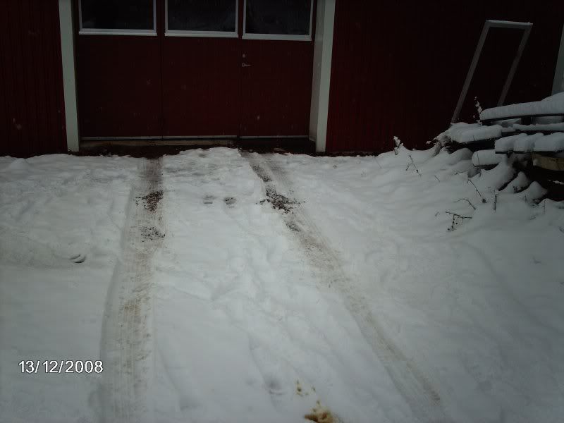

Så här såg det ut när jag stått utanför garaget och gasat:
Det var vevhusburkrn som var full..
Med min konstruktion kastar den förstås lätt over olja i burken.
(Inget speciellt fall tillbaks till motorn, och väldigt kort väg till burken)
Jag får helt enkelt ha återcirkulering på oljan i burken igen.
