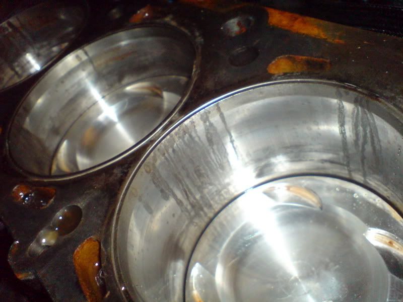

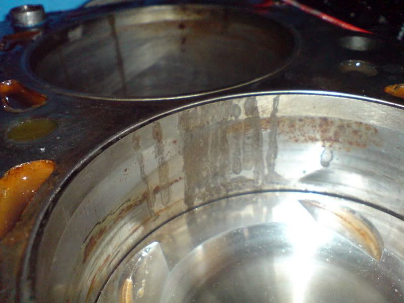

nu har jag rivit isär motorn..
Såg halvbra ut. inget som direkt gått sönder mer än att koppar packningen har läckt som ett soll.
alla cylindrar har det läckt på och på ettans cylinder har det läckt rakt ut i vatten kanalen.
men nu till mitt problem.
cylindrarna är inge fina efter allt vatten som legat där och med tanke på att den inte är mycket oljefilm kvar efter mettisen så har vattnet gjort stor skada tyvärr...
finns det nått man kan göra för att återuppliva dom här cylindrarna så man får köra klart ett par race i sommar?
tips mottages varmt..
förstår att kolvringarna redan fått sig vad dom tål så att det är ute med dom vet jag men jämt så jag kan köra lite till bara:)

tja.. du kan väl ta sån här putsduk billackerarna har o gnuggar av det sista med.
ser ut som scotchbrite trissa men som en liten duk.
gnugga av lite lätt.
det ser ut som det är 'lärpengar' iaf.. det är vettigt att köra motorn ren på bensin innan man stänger av den som du redan nämnt
