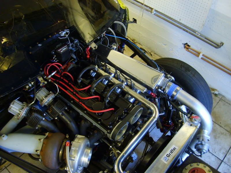

så då har det hänt en del med bilen igen då.
Slipat ur cylindrarna så gott det gick men dom är tyvärr för dåliga för att åka mycket med.
Sen har jag gått igenom toppen och slipat in ventiler igen!
såg att min fina jbweld lagning av kanalerna hade släppt så jag fick rycka bort den och skaffa hiperformance avfettning som löser allt.
Avfettade och slipade ur alla stygga hål och sådant som jag visste om sen roterande stålborste och sist rödsprit.
så nu kanske det sitter bättre än sist.
slängde ihop den med std packning fast blocket är ju oringat.
lackade lite olika detaljer på motorn tillbaka till nyskick och lagade och dolade lite med en del barnsjukdommar.

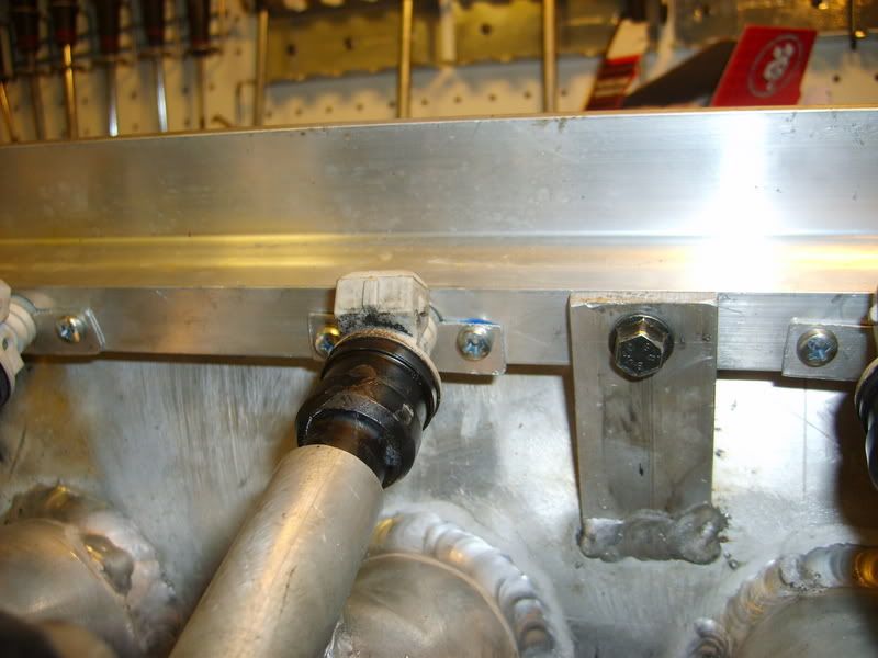

Typ så vill spridarna i fuelrailen i den undre raden hoppa ur vid mycket laddtryck.
Jag gjorde en lösning på det
kollade lite på tryckarna och det börjar bli lite glappt i camcarriern så det blir ett byte av den till vintern.
annars är det inget udda och speciellt som hänt.
Det är ju race imorgon torsdag och då skall vi sikta mot stjärnorna:)

Nu har jag funnit felet till att den bluddrade och gick konstigt.
Slangen från turbon till ic röret hade visst hoppat av hehe, oops.
Körde 6,40 ändå hehe
Men men, det är en satans blowby i motorn med trasiga cylinderlopp men det får jag ta tills jag får i ett fräschare block.
Får ta och göra större vevhusventilation hehe.
Nu är allt på topp igen hehe.

japp nu gick jag ner till garaget för att kolla så att allt stog okej till, vet inte varför för jag brukar inte göra så.
Men men nånting sa mig att jag skulle gå ner i garaget iaf.
Stod och tittade lite på all röra som jag ställt till med allt skruvande sista tiden.
sen att jag portade en topp idag utan att sopa gjorde ju inte saken bättre.
gick fram och kollade på racebilen som stog utan motorhuv och vilade.
Kollade om den byggt tryck i kylsystemet som den gjorde med kopparpackning, nepp det hade den inte gjort och allt vatten var kvar.
Sen så bara fick jag för mig att kolla kammarna så att det stod rätt till med drivningen och alla remmar.
Men döm av min förvåning när jag såg att alla skruvar i det ställbara drevet hade gängat upp sig på insugningskammen.
Kammen stod i ändläge (efter blir det då) och jag har säkert haft 120graders nockvinkel om inte mer.
Vet inte riktigt hur det har påverkat motorn men den har garanterat inte gått bättre!
sätte rätt kammen och drog loctite på alla bulten!
Men vad underligt att nånting sa mig att jag skulle gå ner i garaget och kolla!
Nästan på gränsen till skummt tycker jag.
Var halvägs in i duschen och var på väg till sängen men jag var liksom tvungen.
Kanske har en skyddängel som tycker jag haft på tok för mycket krångel med alla bilar så nu fick det vara bra.
hehe!
Ja ja så är det.
Med löst hängande tryckrör ca 1cm och insugningskam åt satan förstår jag om den bluddrar lite:)
Men att den gick 6,40 på klistrad start är ju då riktigt bra
räknade lite på slutfarten som var 175km/h
har använt 412hk endast på det åket
räknar man på et så har jag använt 436hk
Räknar man ännu mer på det så skall det gå att åka 5,35sek på 201meter
det är ju mer avlägset men det vore kul att köra mer femmor:)
