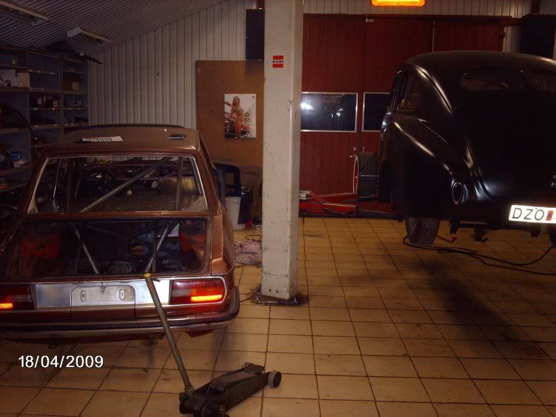

Ja, nu står den i sitt hörn igen.
Måste få undan bmw:n på något bra sätt om jag ska upp på lyften med pv:n och se hur det ser ut ordentligt.
Det dröjer nog lite till med turbon, tänkte mappa den skapligt utan först.
Dock verkar det vara problem med att den inte vill varva ur ord. fortfarande, men det är inte utrett ännu om det verkligen stämmer.
Dessutom hade jag satt varvstoppet på 8000 nu såg jag, så det kanske bara var det..

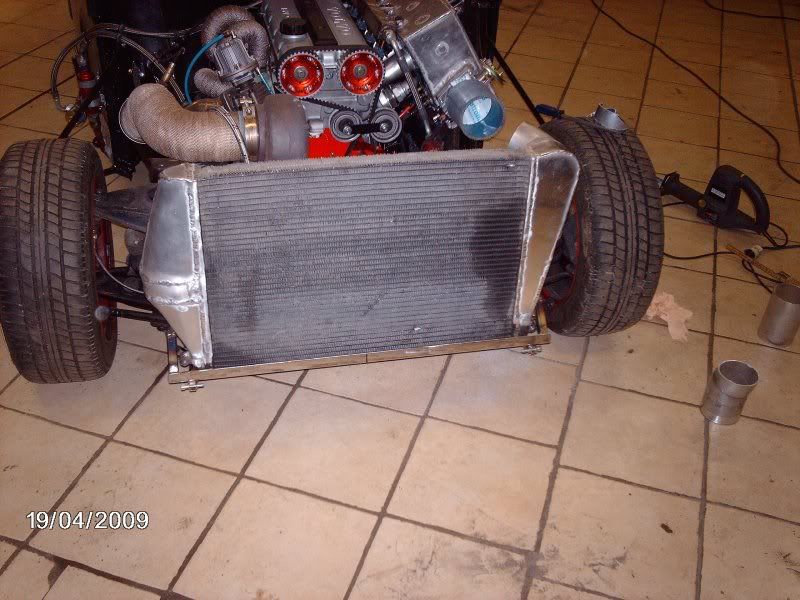

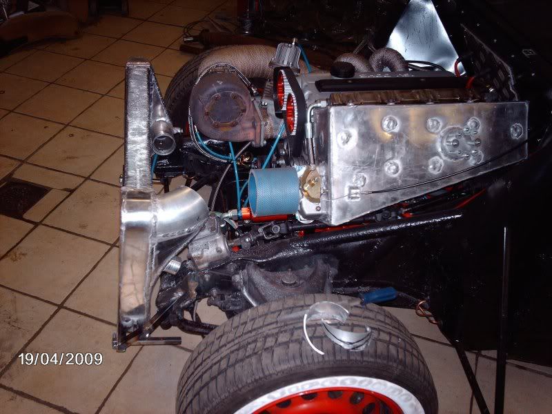

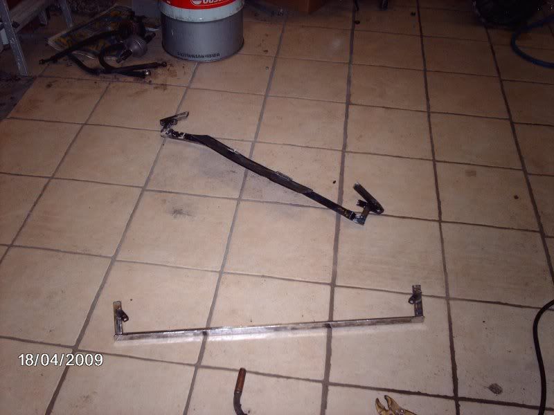

Nu har det blivit lite förflyttning i garaget.
Har blivit ett nytt stag till intercooler och front.
Det gamla blev lite konstigt i formen efter att jag testade terängegenskaperna
Det verkar son det gamla staget har suttit lite snett, nu ska det för allt vad jag lyckats mäta till vara rakt.
Tyvärr drog det med sig en del problem med intercoolern.
Har inte fått så mycket mer gjort på sistone, har haft så jäkla ont efter tatueringen:

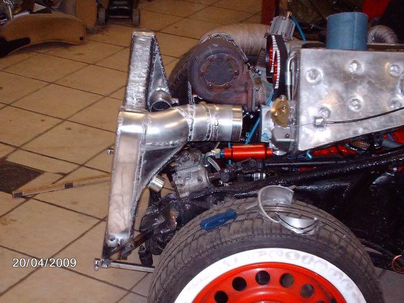

Svetsat ihop intercoolern igen:
Mycket svstsskarvar blir det..
Ja ja, det ska väl funka.

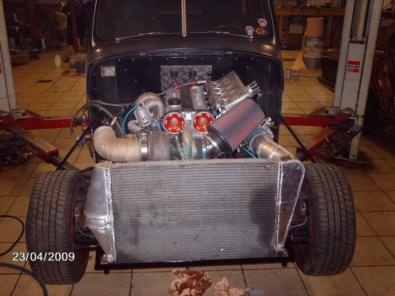

Den gamle vill ha laddtryck igen, men husse är lite orolig med tanke på hur det gick sist (skuret vevlager)
Men å andra sidan hamnade man ju i diket utan så..
Ja, så här ser det ut nu iaf
Och så här:
Hittar inte skruvarna till grillen (verkar vara unc gänga, det är ju svenskt
) så det får gå utan så länge.
Väntar bara på hjälp att få dit fronten på bilen
Ibland vore det bra att inte vara själv i garaget
Och så här:
