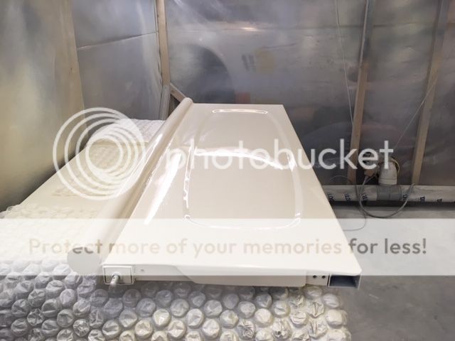

Fortfarande slipa, spackla, lacka, slipa spackla, lacka....
Golvdelar, baklucka och instrumentbräda är de sista större komponenterna.
I beige!!!
Sen blir det de maroonfärgade skärmarna, fotstegen och innerskärmarna...!
Håll tillgodo:
Re: Worlds Fastest Commer...
Postat: mån okt 29, 2018 8:05 pm
av Toni
Lackat o och klart... nåja.
Fick en massa skit i lacken trots proffsig lackbox…
Gör om, gör osv!

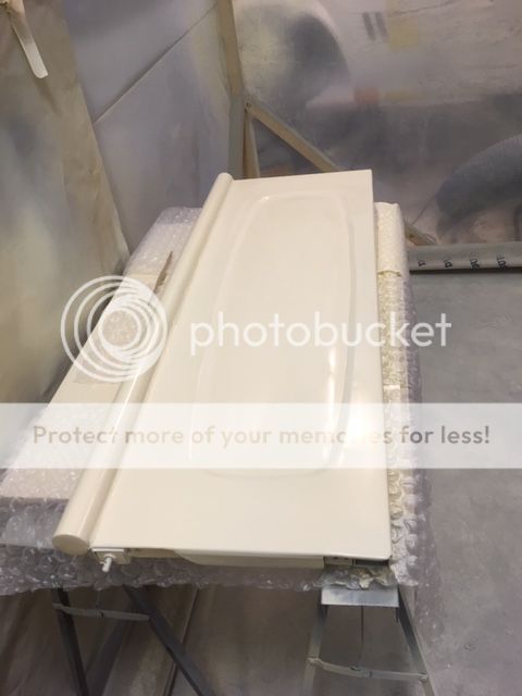

Saaaaaakta men säkert blir del efter del lack..., f'låt, målad!
Börjar sakta men säkert få lite kläm på det med. Inga rinningar, inget apelsinskal.
Sen att glasfiber blir statiskt och drar åt sig damm som inte ens finns, det är ju inte mitt fel...
Hade problem med "pitholes" i glasfibern. Hur mycket jag än spacklade kom de tillbaka. Se sista bilden.
Några teorier?
Dunken med det lockande namnet "Stop Nix" är också maroon, men jag fick ljusa upp den för att namnet skulle synas.
Postat: ons dec 05, 2018 8:00 pm
av Daniel-635
Kämpa vidare, det ser lovande ut
Dina Pin holes, kommer samma tillbaka, eller dyker det upp nya efter grundning ?
Jag misstänker att du har små luftfickor mellan gelcoat och polyestern.
Det är svårt att undvika i början av sin glasfiber karriär. (och även senare
Kan då vara så att gelcoaten reagerar med slipgrunden, så dessa fickor krymper ner, där det finns luftfickor.
Om inte slipgrunden vill hitta ner i hålen, brukar jag gå riktigt nära med sprutan, eller smeta med fingret i slipgrunden över hålen.
Annars får man lägga på sjuka mängder.
Jag vart skeptiskt inför detta, och göt min frontspoiler i svart gelcoat.
Och sen fick den ligga ute i sommarsolen och bli 50° varm, så alla konstigheter skulle avslöjas.
Det är sjukt tråkigt om de nylackerade delarna man har får bölder vid första fina sommardagen.
Har du möjlighet försök att få plast detaljerna rejält varma innan slut finish.
Postat: ons dec 05, 2018 9:40 pm
av Toni
Tack för svar.
Jag tror inte det är nya som dyker upp, bara att jag missat dem vid spacklingen. Det var ca 80-90 st...!
Jag ska ställa värmefläkten 2 m framför skärnen i ett par timmar får vi se...
