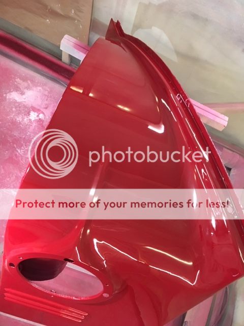

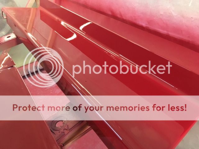

Sådärja, bakskärmar, innerskärmar fram och fotstegen färdiga.
Fick på lite färg på bromsoken bak av bara farten. Gick så fort att jag inte hann fota dem...!
Fattar inte varför Photobucket envisas med att vända vissa bilder...?

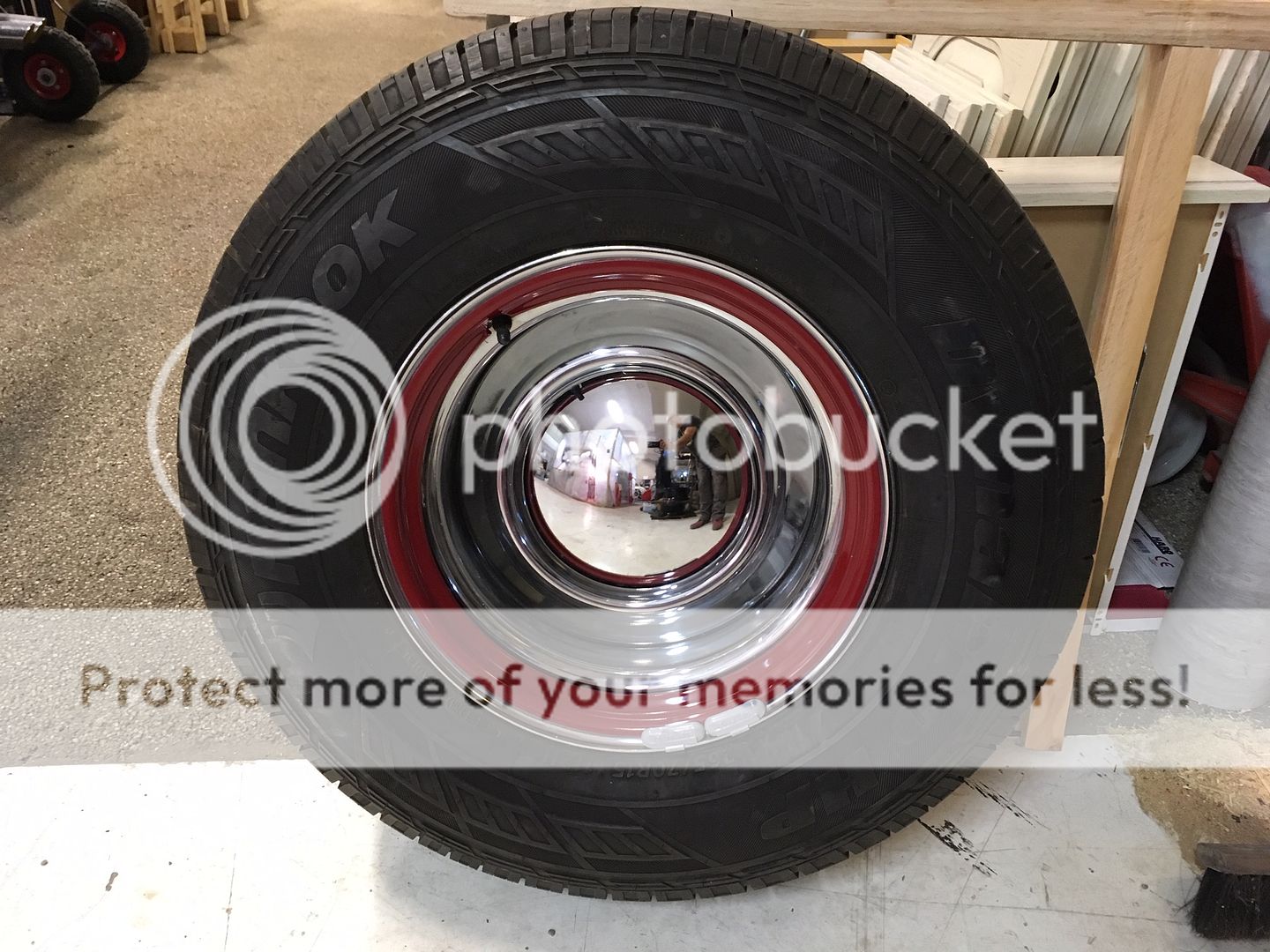

Pulverlackade "krom" på nosemblemet och pillade med en liten pensel med maronfärgen och det blev rätt hyfsat.
Stal en ide' jag sett på Elmia med hjulen. Cragar Smoothie kromfälgar med babymoons och lackade gamla Volvosnobbringar.
Lackboxen i reflexen...

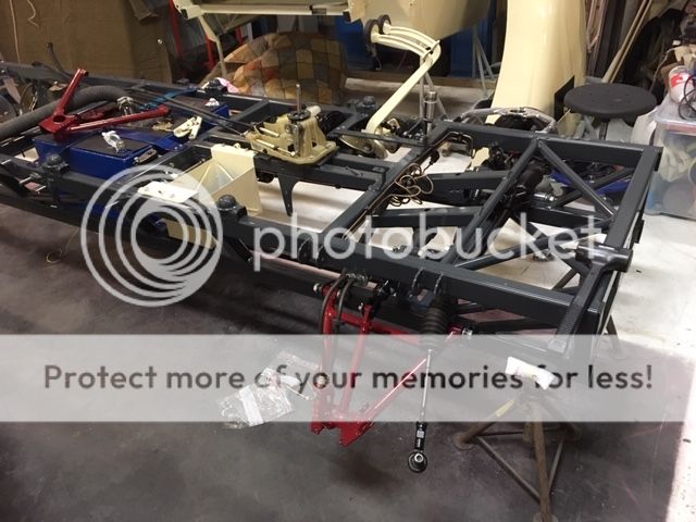

I början på veckan revs lackboxen och ramen fälldes försiktigt ned på sina stoppade pallbockar. Man har väl sett på Foose och Kindig…!
Klok som jag var... nåja, hade jag skruvat i bultar o skruvar i alla gängade hål innan pulverlackeringen, för att slippa den tjocka lacken i gängorna.
Nu visade det sig att ingen nyckel i världen passar en bult med två lager pulverlack på...!
För att inte tala om insexbultarna...
Nu satt de som berget, fastlackade som de nu var.
Det blev rörtång och polygrip ett bra tag!
Men bromsrörsdragningen, broms o kopplingspedal, torsionsfjädringen fram, kuggstång och en massa annat smått (saltkaret som är vätskebehållare till kopplingen t ex) är nu i det närmaste klart.
Hjulupphängning, fjädring bak och motor o låda, sen ska kaross, flak mm på.
Det tar sig sa mordbrännaren!
