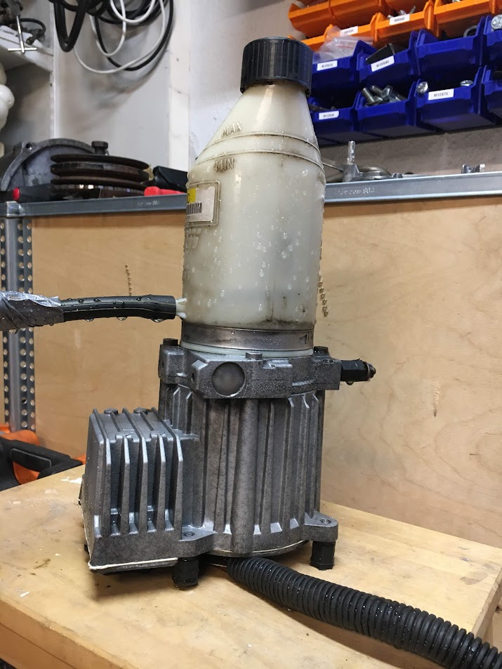

Ja jag börjar starkt oroa mig för mängden modernititer i denna bil, blev inte bättre av att jag beställt ett Elektrohydrauliskt styrservo och fick komplettera med en 140A generator :)

Fick hem Elhydrauliska servopumpen också men den såg ut som kriget så fick ge den en omgång med våtblästern.

Från vad kommer servopumpen?

Pumpen kommer från en Åpel Astra, kaross G, tror de var en 00a om jag minns rätt. Är modellen utan Canbus styrning
Re: Ännu en gammal 242a
Nu vet du säkert det här redan men kan ju repetera Google-information och jag kan ha fel också. Men den här gamla pumpen kan man koppla en potentiometer till för att styra styrkan på den, eller styra via PWM-signal från motorstyrningen om man vill reglera mot t.ex hastighet. Är det Autronic SM4 som gäller eller ?

Denna pump är "dum" i det hänseendet.
De nyare med 5 kablar från modellen senare går att pwm styra, denna går ej.
Sitter en konstantflödesventil i utloppet så den reglerar själv vilket tryck den skall ge servot.
Ska testa och se hur det funkar, enligt många funkar detta bra.
Funkar det sämre så åker denna på någon av förgasarbilarna man har med servo och man får köpa en pump att styra via sprutet istället.
Varför jag köpte den är för att slippa ha en hydraulisk servopump på motorn, hade kunnat byta styrväxel till en för utan servo men det blir ju skruvning det med.
Eliminerar man vattenpump och servopump behöver man bara 2st remskivor och en typ 5k rem, då ska det i längden inte blir problem att (över)-varva heller.
