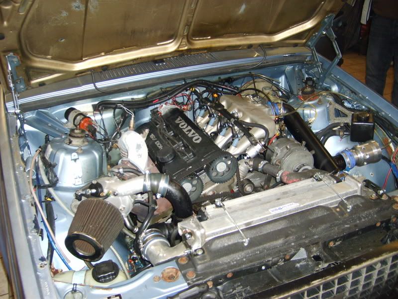

en liten bild på hur maskinrummet ser ut nu
