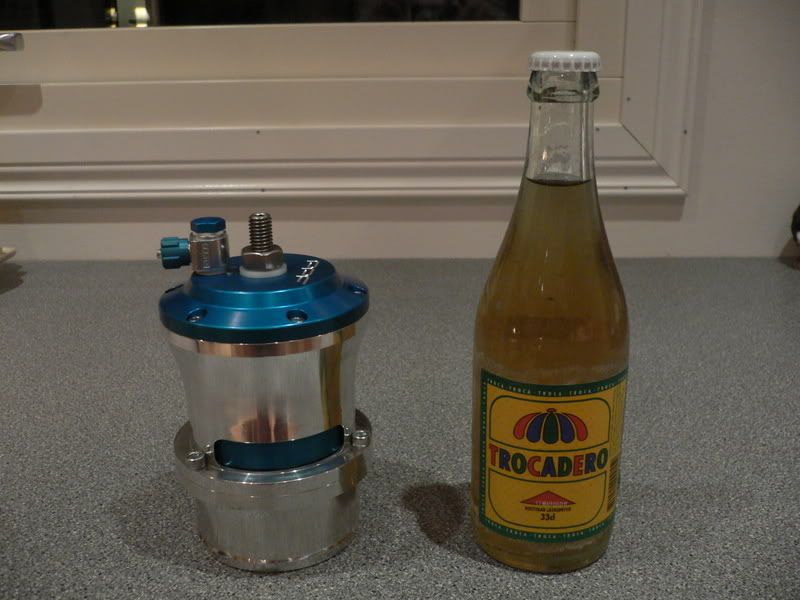

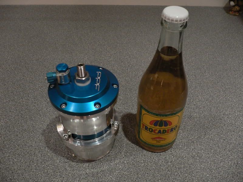

Fick just en födelsedagspresent från min fru (det är den till vänster)
Volvo 164 3.0 Turbo -73
Fint!
Vart hittar man sådan fru
