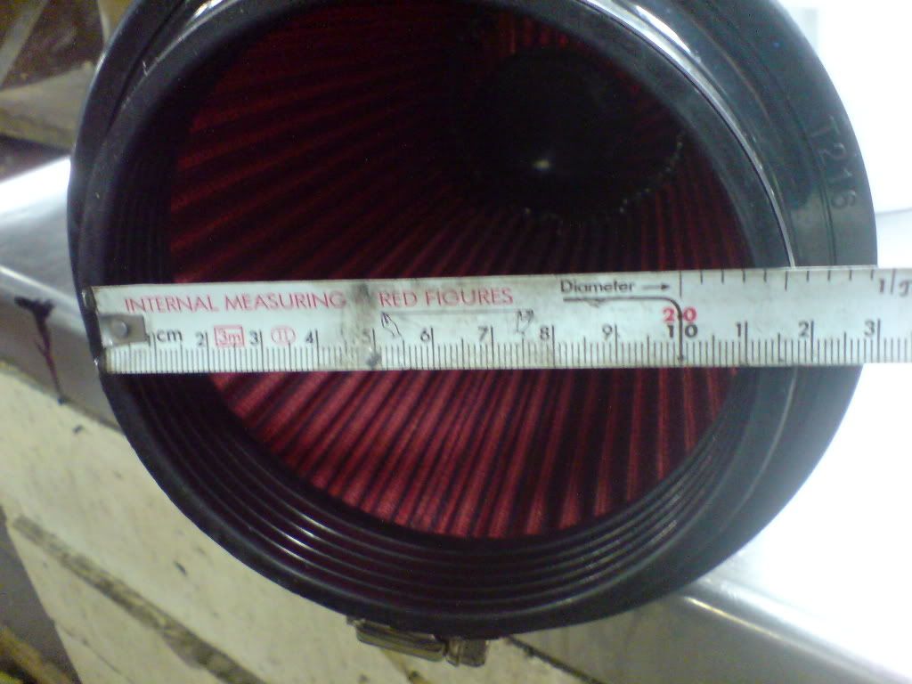

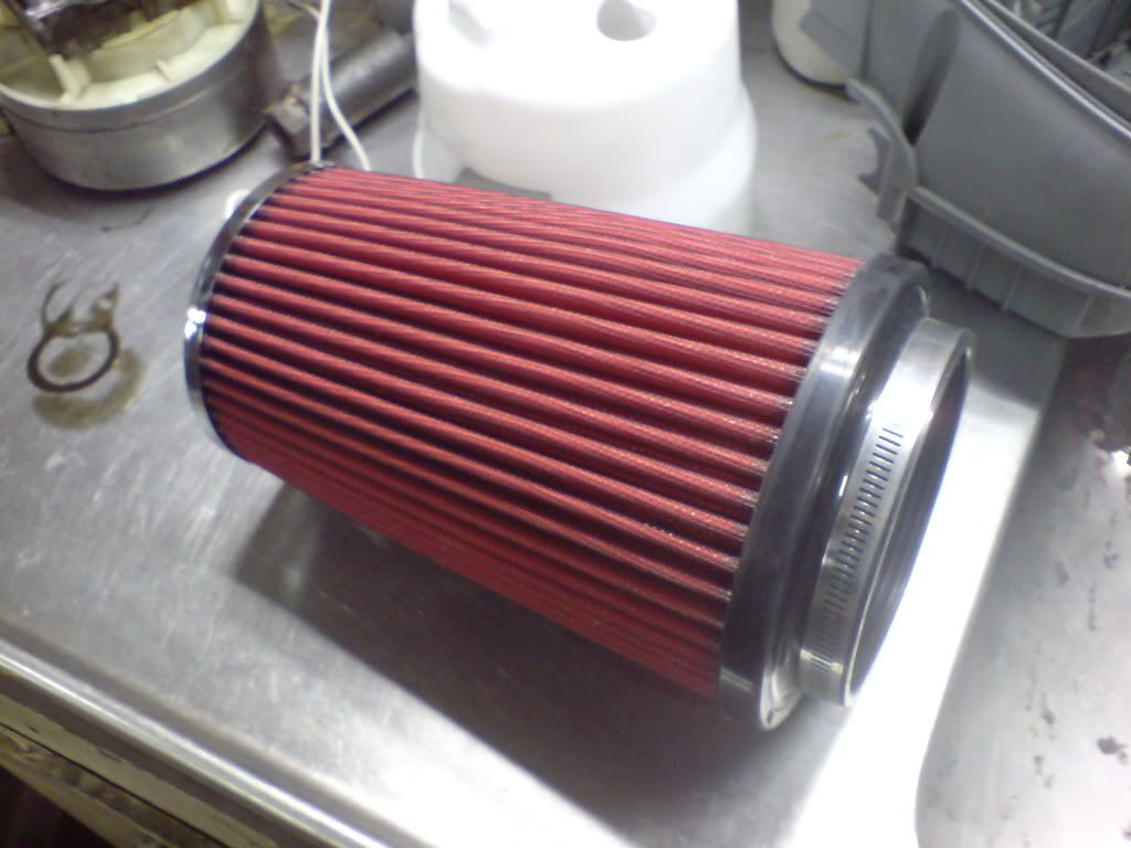

Luftfilter. relativt stort.
Över 4tum anslutning.

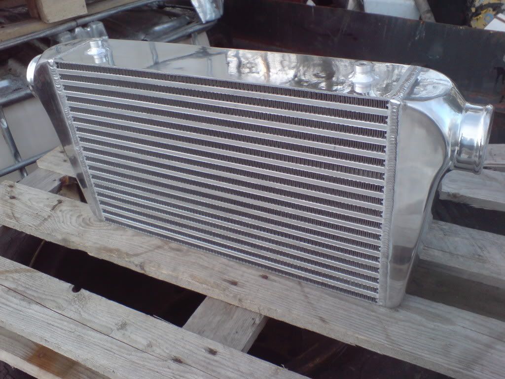

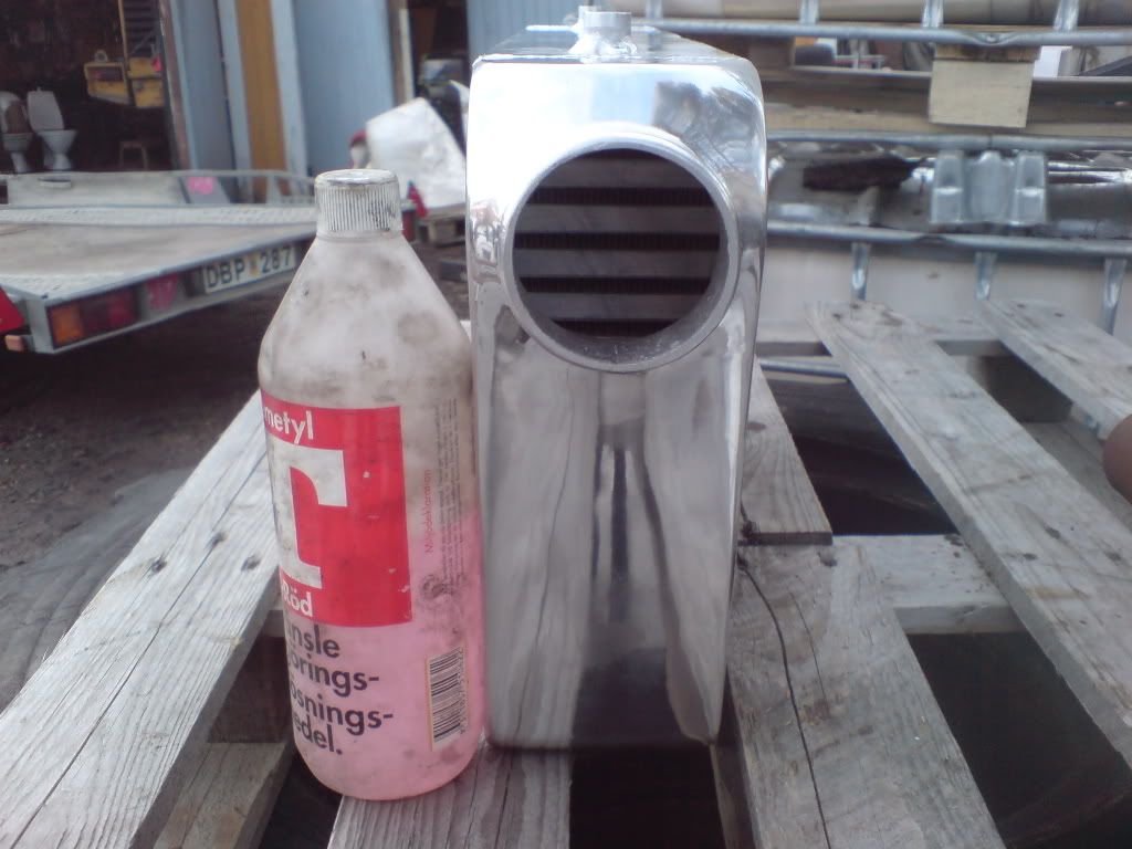

åsså ic:n. Den blir ganska tajt mellan lysena, så den ska nog byggas om. Men dit ska den!
4tum tjock.Mmm. Värst bara att man får en sån "bling" känsla av ic:n.

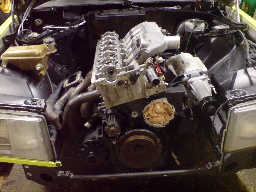

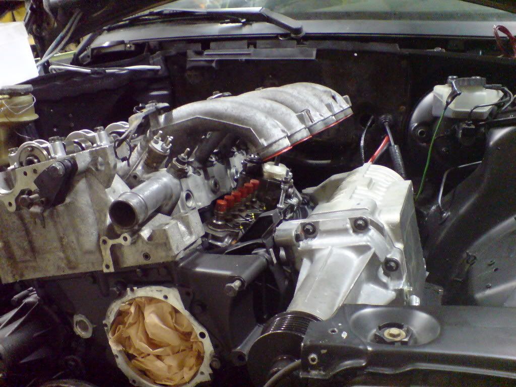

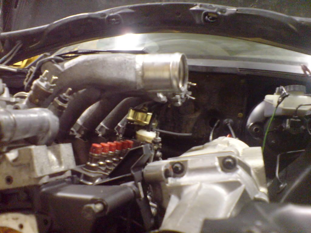

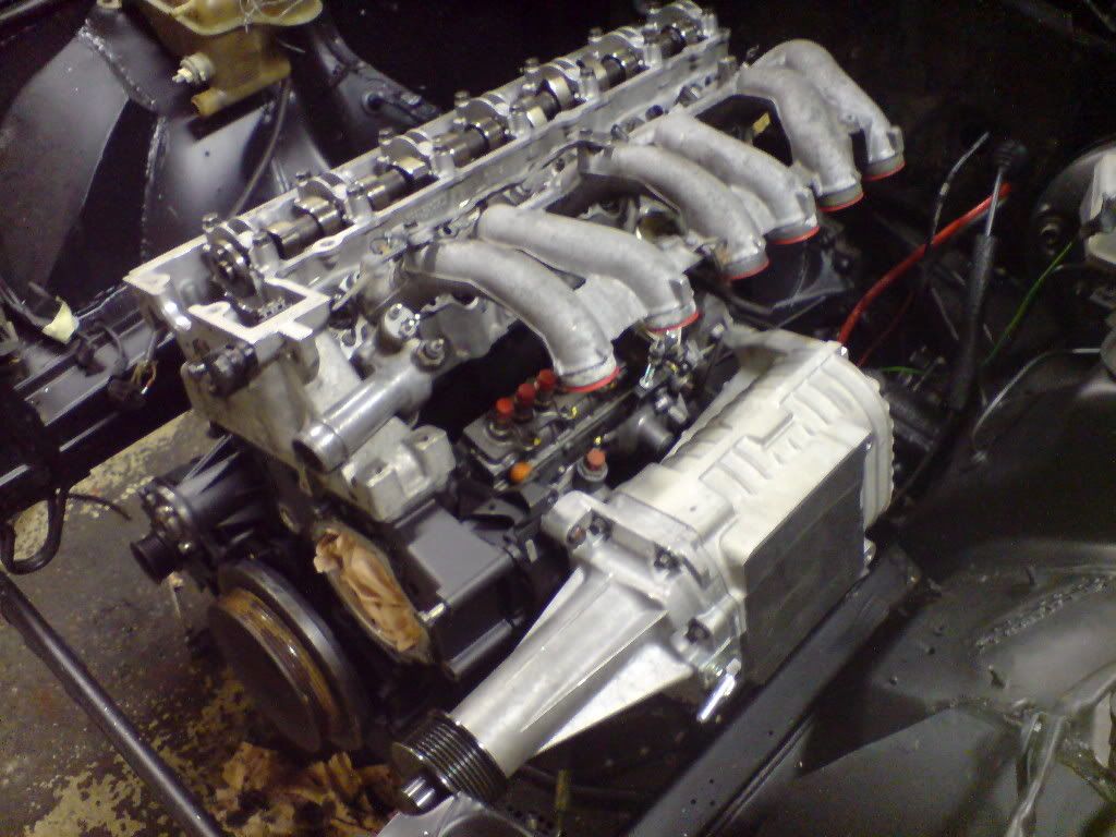

Ja ha provat två olika insug för att kunna bestämma hur det nya insuget ska se ut. Men det är rätt så begränsat utrymme. Insuget kan inte vara lägre än turboinsuget å inte heller högre. Det tar annars under huven eller i adla klockan på pumpen. Så jag tror nog det blir till att dra fram rören rätt så långt över pumpen å sedan ner ganska nära kompressorn.
Översikt
Turboinsug. Här syns det hur jag hade tänkt att dra rören över pumpen en bit till å sedan ner igen lite för att få till lite volym på plenumet, och att det ska rymmas under huven. För just nu med detta insug så är det ca 5mm kvar till huven.. Så det e rätt tajight.
Sugmotorinsug

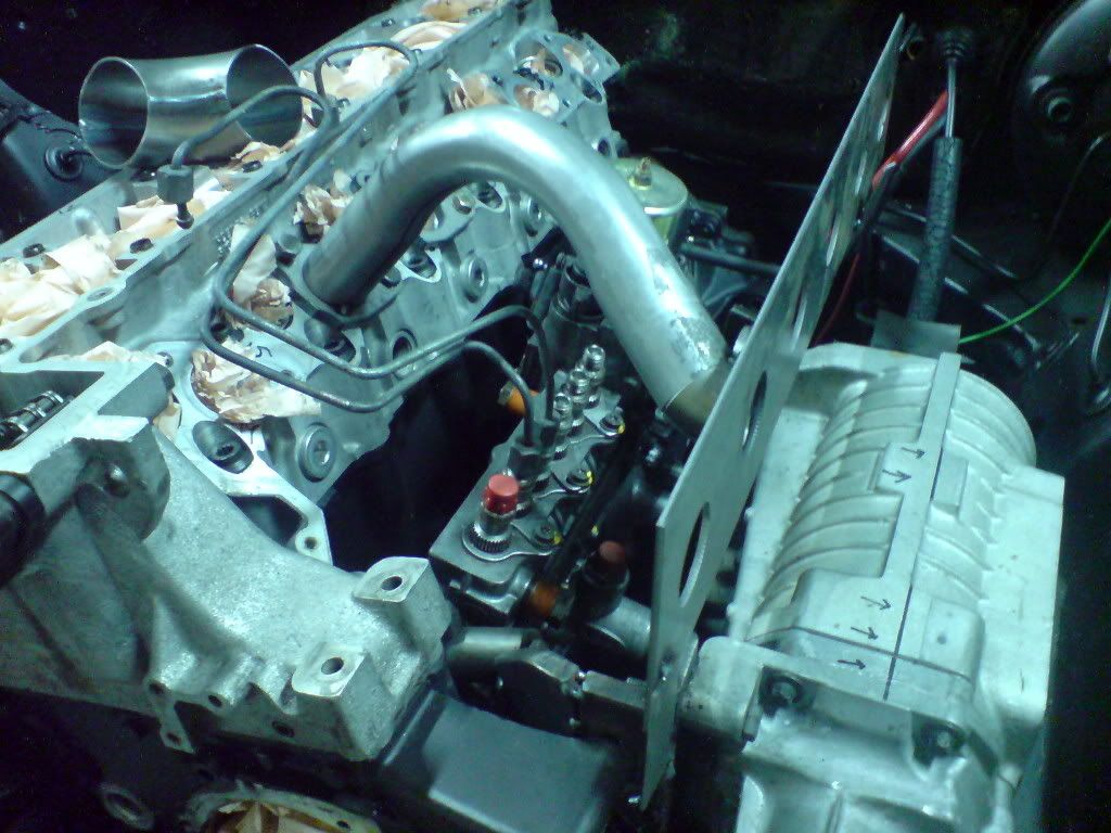

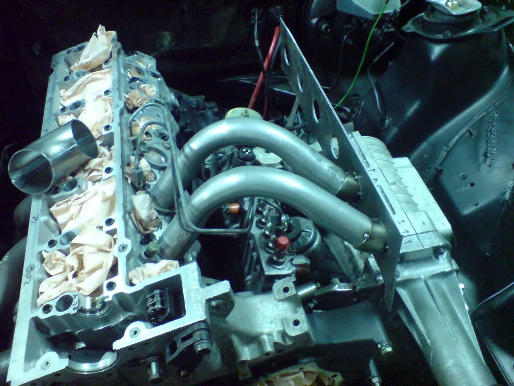

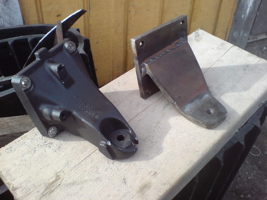

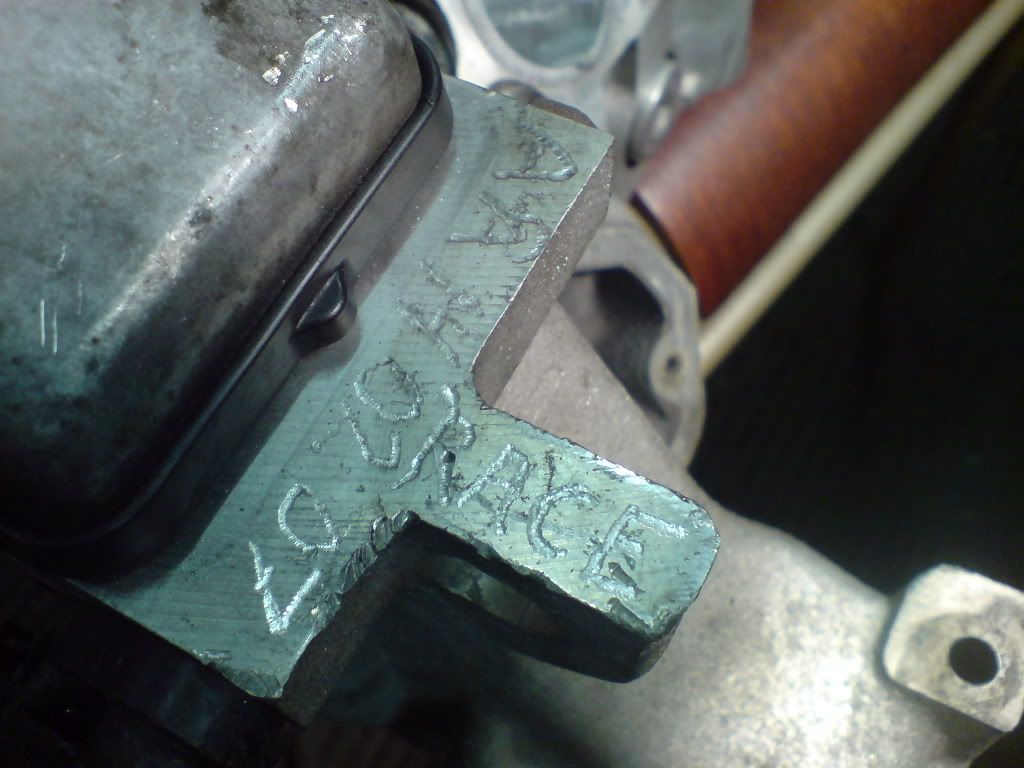

Nu är kompressorfästena klara. Det var lite krångel att bestämma sig för vars den skulle sitta då allt måste passsa ihop. Ic, insug å tryckrören låg i åtanke när kompressorn slutligen fick sin plats. Åsså har jag påbörjat insuget. Samma sak där, att ha alla andra komponenter i åtanke vid placering av insuget.Jag försöker bygga det så tight som möjligt för att det inte ska ta i undersidan på huven. Men just nu är det ca 2cm till godo innan det tar i under huven. Som synes så måste det ju också byggas för att gå över pumpen.
Nytt motorfäste att kunna svetsa kompressorfästet i.
Plattan för insuget
insug.
insug igen.
