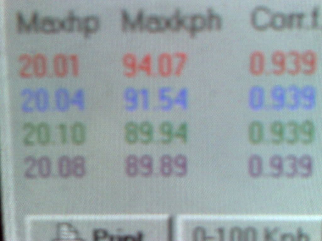

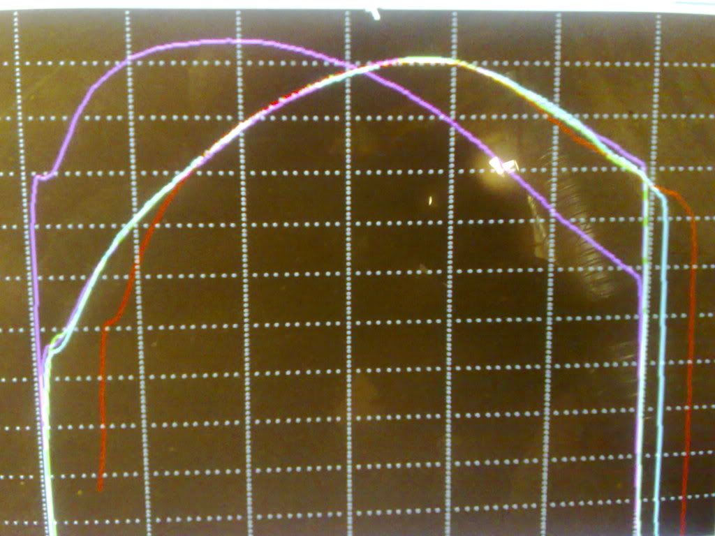

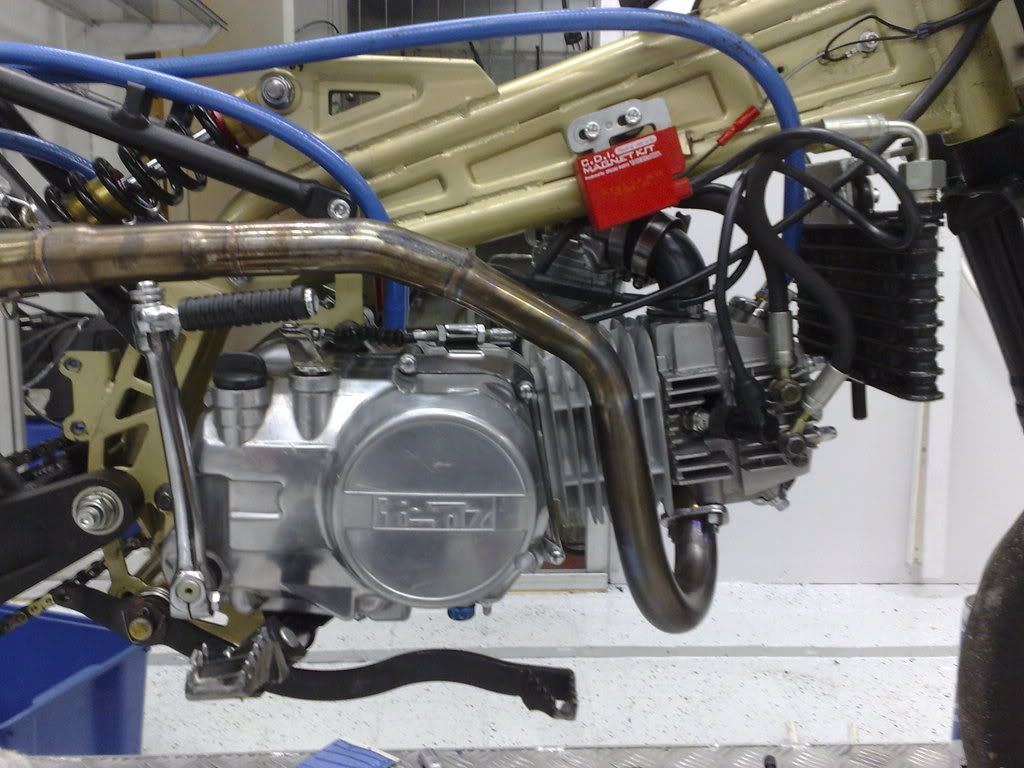

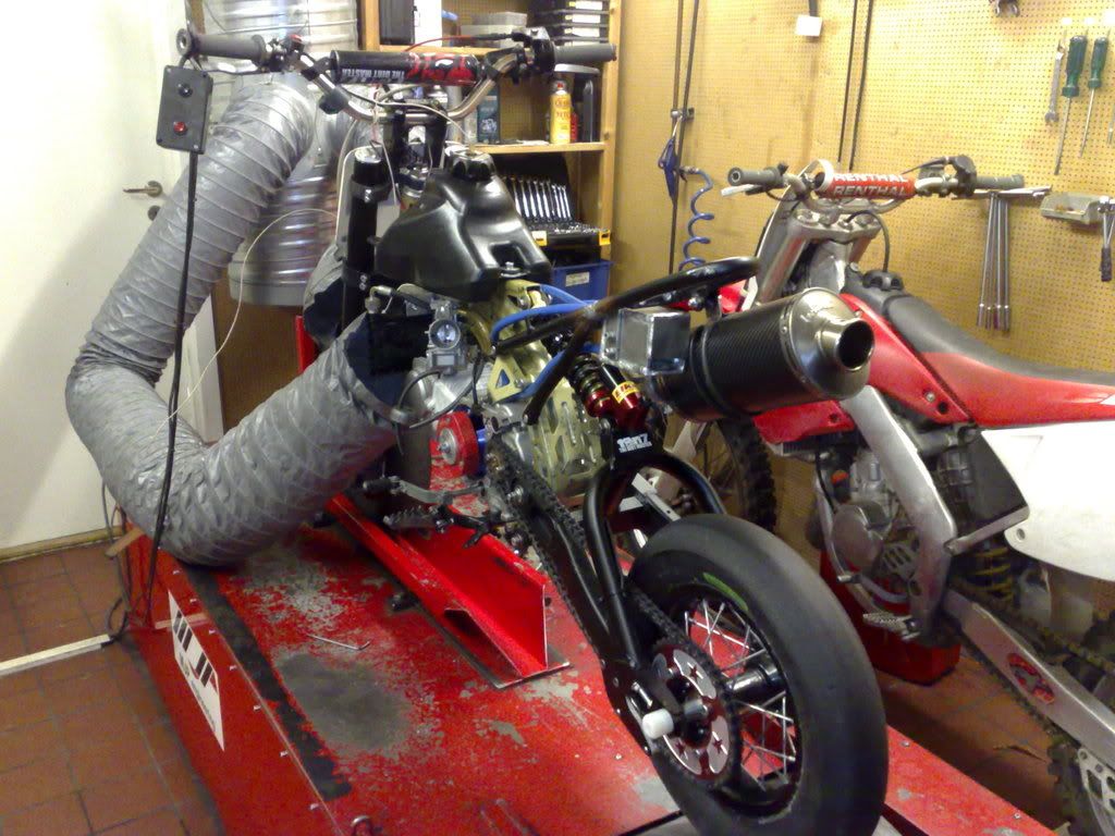

Här kommer lite info om 20hästars fiddyn
Inlägg av John Tjelander »
Borr 57mm slag 65mm (8mm strokad jiahling vev) det blir 165,7cc
Takegawa tändsystem
28mm PWK fugge
13,7:1 i komressionsförhållande
Samt att jag kör på E85
Med portad topp och Z40 kam.
Och det resulterade i 20,1hk på slangen eller 21,3 med okorrigerad faktor, och bäst av allt 58hk med min specialar faktor :lol: :lol:
Här har ni receptet på 20 driftsäkra hästar :hihi:

Jag har lite bilder jag vill lägga upp oxå men jag begriper fan inte hur man gör, kan någon förklara för en okunnig..

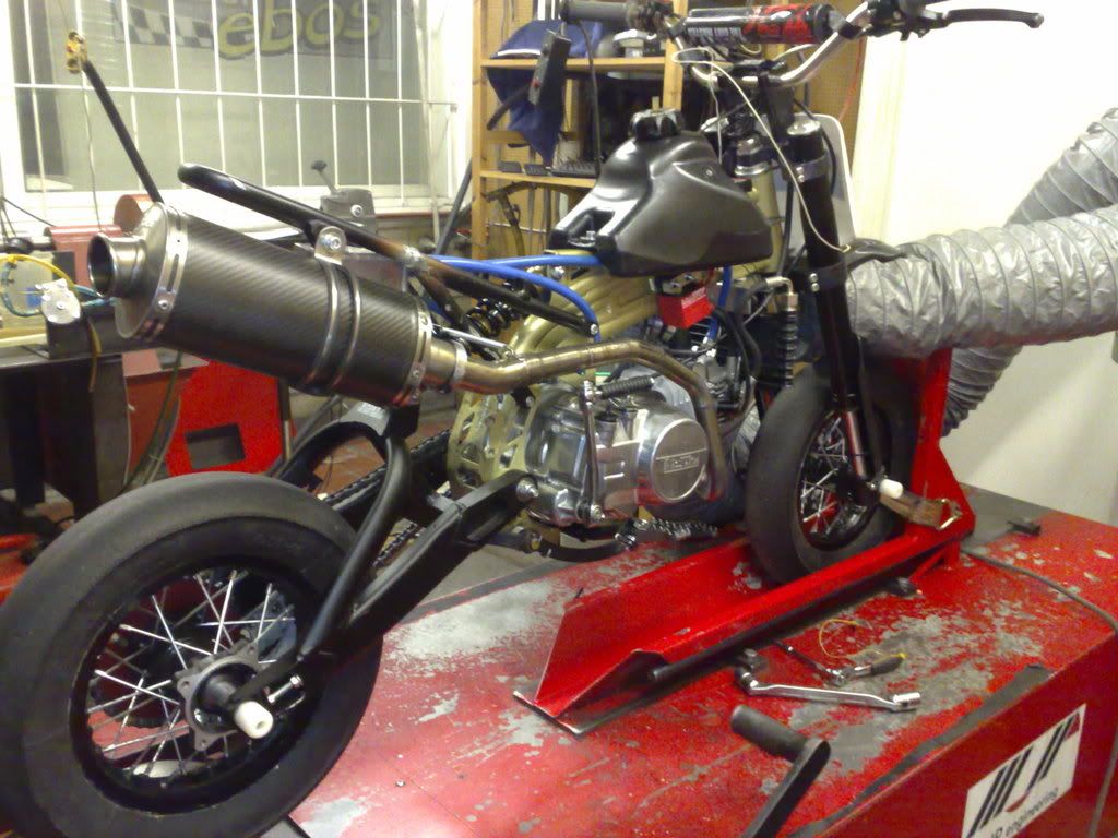

Då ska vi se om det funkar
Så kan vaden se ut med mycket komp o förtändning...
Senast redigerad av John Tjelander den tor feb 21, 2008 1:21 am, redigerad totalt 1 gånger.

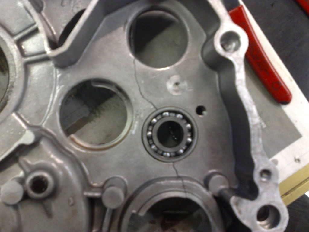

Och här har vi blocket :(
Det kommer bättre diagram när jag fått ut dom från stenåldersburken på jobb
Det får räcka för idag.
Jag har inte kommit så långt så att jag gradat upp tändningen än (den höll inte så länge) Jag ska bygga någon form av pys på avgasventilen den här gången i alla fall. Tändinställningen som man ser på en av bilderna är när jag precis lagt ihop motorn o körde på V-Power, jag höjde den mycket mer sen när jag tankade i E85..
Jag har bara grovbestyckat förgasaren än så länge, men där sitter upp shimsad orginal nål, 58 Lågfart och 150 Huvudmunstycke.
