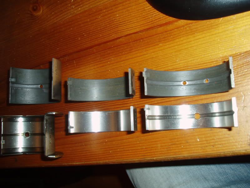

Nu har jag börjat utreda hurvida jag kan få lagren att passa, jag listar upp problemen så de blir lättare att hålla reda på.
1. Lagerlåsningarna på cheva-lagren är smalare så de lär kunna röra sig i sidled, vilket inte kan vara bra, dock löser sig detta i överfallen för låsningen sitter på ett annat ställe så det blir att fräsa ut nya, men i blocket sitter de gamla på rätt ställe även om de är för breda, hur lösa detta?
2. Oljehålen ligger inte på samma ställe men det borde inte vara några problem att borra nya, i lagret.
3. Cheva lagren är en 2-3mm smalare än originalen, borde inte vara några problem tycker jag?
4. Det bakre lagret, en historia för sig själv... Detta lagret "styr" ju också axial-spelet på veven och nu börjar det bli riktigt intressant, original larget hade seperata lager för axial-spelet, inte för det är några problem i sig men cheva-lagret är smalare och då måste man fräsa ner ramlager-sätet på bredden, inga problem på överfallet, men blocket är jobbigare, sedan måste man svetsa upp veven eller nått för att inte få ett axial-spel på 5mm!
5. Kanske det allvarligaste problemet är att lagret inte riktigt räcker riktigt till för att nå upp till kanten på överfallet (har inte provat i blocket, men borde vara samma). Vet ej om det riktigt framgår riktigt i bilden, det är ju inte mycket som fattas men endå det fattas endå.
Lite bilder så ni kanske förstår lite mer om vad jag pratar om.
Ska ju inte vara detta lagret i bakre överfallet men ni kanske ser att lagret inte riktigt räcker till.

Lager - långskott
Har du kollat med Olsson i Ellös? Vet att dom har lager till gamla BM traktorer och liknande.
http://www.olssonsiellos.se/
Klackarna, "lagerlåsningarna" alltså, är det inte så noga med. Deras funktion är bara att hålla lagret på plats vid monteringen. Däremot är skillnaden i diameter svår. Lagret hålls på plats av något som kallas "crush" på engelska, d.v.s. lagret är lite "större" än sitt läge och hålls på plats av en membrankraft som bildas av att överfallet trycker ihop lagret. Det kan kollas genom att spänna fast överfallet och sedan lossa ena bulten helt, sedan andra, överfallet skall skjuta upp lite av spänningen. Ett bot kan vara att plana överfallen och lineborra ramlagerlinjen till cheva dimension. Naturligtvis måste veven också slipas ned.

Re: Lager - långskott
Nej, jag har inte hört med dem, jag kan se om det ger något.1800thomas skrev:Har du kollat med Olsson i Ellös? Vet att dom har lager till gamla BM traktorer och liknande.
Jag ska undersöka lite mer sen när jag drar ut blocket ur gömmorna, har dock inget ledigt motorstativ nu som är lite skit.Finnsebbe skrev:Klackarna, "lagerlåsningarna" alltså, är det inte så noga med. Deras funktion är bara att hålla lagret på plats vid monteringen. Däremot är skillnaden i diameter svår. Lagret hålls på plats av något som kallas "crush" på engelska, d.v.s. lagret är lite "större" än sitt läge och hålls på plats av en membrankraft som bildas av att överfallet trycker ihop lagret. Det kan kollas genom att spänna fast överfallet och sedan lossa ena bulten helt, sedan andra, överfallet skall skjuta upp lite av spänningen. Ett bot kan vara att plana överfallen och lineborra ramlagerlinjen till cheva dimension. Naturligtvis måste veven också slipas ned.
Ingen som vet vilken dimension cheva ramsäten har, så kanske man skulle kunna jämföra dessa och b36:ans?

Nej, jag har inte hört med dem, jag kan se om det ger något.Thunderbolt skrev:1800thomas skrev:Har du kollat med Olsson i Ellös? Vet att dom har lager till gamla BM traktorer och liknande.
Jag har fått svar nu och de har faktiskt vev-lager men tyvärr inga ram-lager, vilket är det som jag behöver mest...
