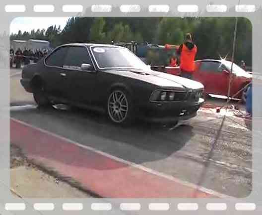

Nu är jag tillbaka eter lite semestrande. Stort tack palten för filmningen :thumbright:. Jag justerade in bakvagnen lite på måfå dagen innan. Nu står den på bockarna igen och har mätt upp hjulen axeln stog 8mm fel i sidledd och 33mm fel i kryssmåttet och pinjongen va fel den med.
I Första repan fungerade inte transbreaken av hågon anledning tryckte in knappen varvade upp och släppte knappen då stod bilen still :thumbdown: så jag släppte gasen och gav på utan tb resulterade i 2,6 i 60fot och med hjulspinn över mållinijen i 149 blås stannade uret på 7,82.
Andra repan gick bilen varm och fick avbryta troligtvis för liten kylare. 3e repan va ganska lugn raggarstart 2.4 60fot hjulspin 148 sluthastighet resulterade i 7,72 har jag för mig.
Jag är helt klart nöjd med tiderna med tanke på fästet och stressmeket innan...
Men som sagt blir det seriös uppmätning av hjulen och alla vinklar mm inför borlänge street open nu till helgen som kommer samt byte av kylare... :thumbright: ...

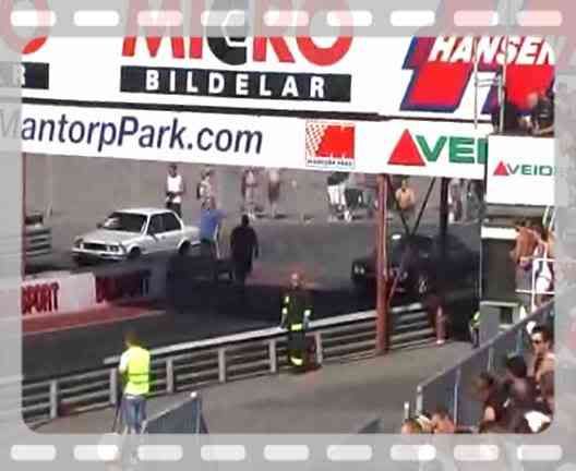

Ut på test tur :lakrits: fungerade kanon... Lastade bilen åkte ner på mantorp där pro hade ordnat någon slags race/syjunta som de kallade
action meet??
Hursomhälst det vart en repa på fredagen tog det lungt med en raggarstart och 300m ut blev bilen ostabil och jag släppte av. Jag
rullade in på 11,16 209km/h med 2,1 60fot med andra ord :( ..
På lördags morgonen upptäckte jag att bultarna som håller convertern
hade gängat upp sig och tagit med gängorna i convertern...
Som tur började det rengna så ingen annan fick heller köra,,, :twisted:
Vi rev ner lådan och convertern det såg illa ut men vi tog en sväng till biltema och köpte nya bult gäng tapp mm mm.
Kl 1400 provstartas bilen :thumbright: Vi går och pratar med tävlingsledningen, precis när det börjar jusna och spricka upp så beslutar de att blåsa av hela skiten.
Så denna helg va en rolig men tävlings arangörerna kan dra upp nåt hårt i röven :thumbdown: :thumbdown: :thumbdown: :thumbdown:
Nu har jag förstärkt infästningen på convertern ytterligare. Bytt startkrans mm mm nu är pärlan tip topp inför racet som blir ikväll.
