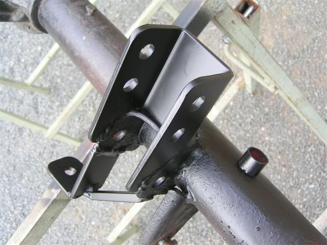

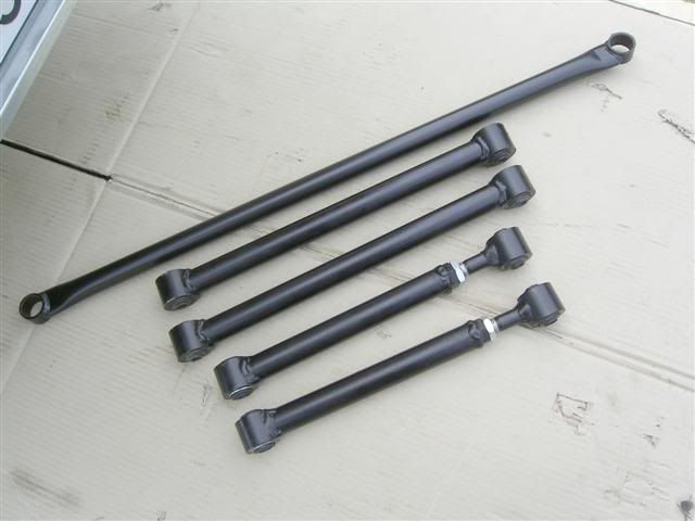

En snikvariant av 4-link. Gjorde nya stag med gummibussningar. EB-226 som sitter fram på bärarmarna original. Lite uppflyttade fästen på bakaxeln också. Även främre fästen till övre stagen flyttades upp innan Säve-körningen. Jag hade ritat upp alla punkter på papper och drog streck hit och dit efter vad man läst sig till. Och efter förändringen blev faktiskt chassireaktionen precis som jag hade tänkt mig. Så man förstår nu hur viktigt det är med bakvagnsupphängningen och hur mycket man kan påverka bilen genom detta.
