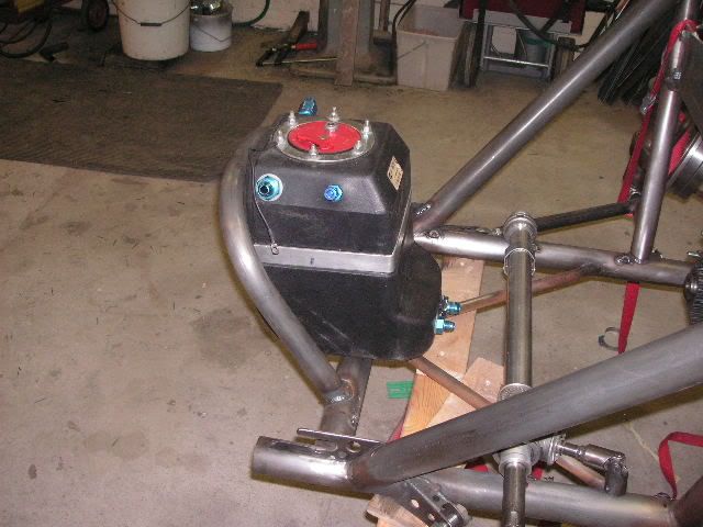

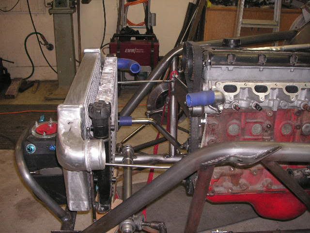

Nu har snart hela jul ledigheten gått och vi har bara jobbat baklänges.
Det råkade bli ett sånt här:Bild
Då var det bara att skrota allt vad förgasare heter,våra tryckrör flytta tank och kylarna och så passar vi på att uppdatera chassit till 25:4 när vi ändå är igång.

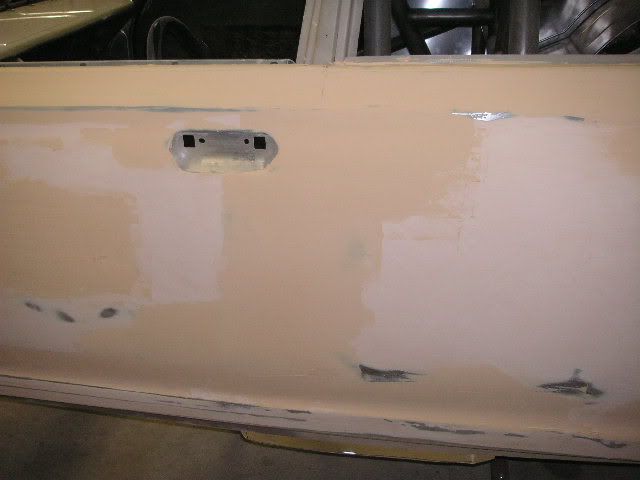

Nu har vi börjat på det otroligt roliga jobbet att få lite fason på karossen.
Synd bara att Tompa glömde att vi skulle kunna öpna dörren också.
[/img]Bild

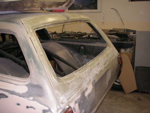

Och jag fick det roliga jobbet att göra en ny baklucka.
Det var allt för idag.

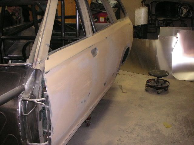

Hej alla Sävar läsare. Har tyvärr inga nya bilder men det har hänt lite.
Nu är karossen klar och lackad invändigt, massor med timmar för att få den plåtren.
Chassit är också klart med alla fästen och smågrejor.
Nu ikväll har vi fått chassit besiktigat till SFI 25:4 spec så det är 7,50 godkänt även efter 2012, F.. va skönt.
Det är ju långhelg nu med 4 dagars ledigt så vi skall försöka lacka chassit och montera karossen för sista gången( eller hur).
Sen är det bara att spackla klart utsidan och få iväg den på lack.
Ha det Mvh Jk-Racing

jk-racing skrev:Nu är snart allt plåtjobbet klart, f-n va skönt.
Så nu har vi börjat montera alla grejor innan vi skall riva hela bilen för lack.
Har även börjat lite på motorn och alla saker runtomkring.
PS: Vi skall INTE ha motorplåten i wellpapp: DS
MVH JK-Racing
är jag blind ele sitter set förgasare där :scratch:
