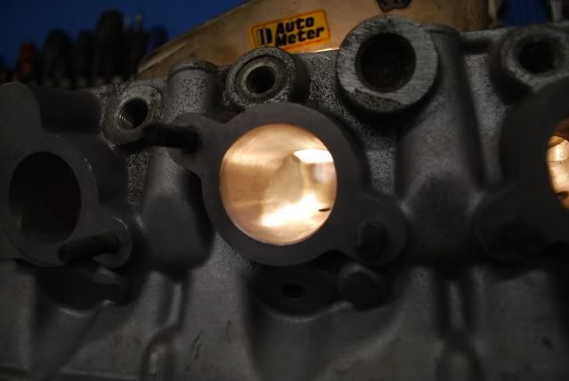

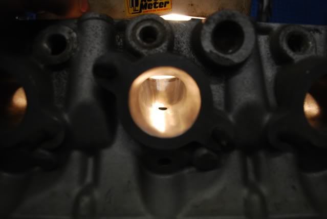

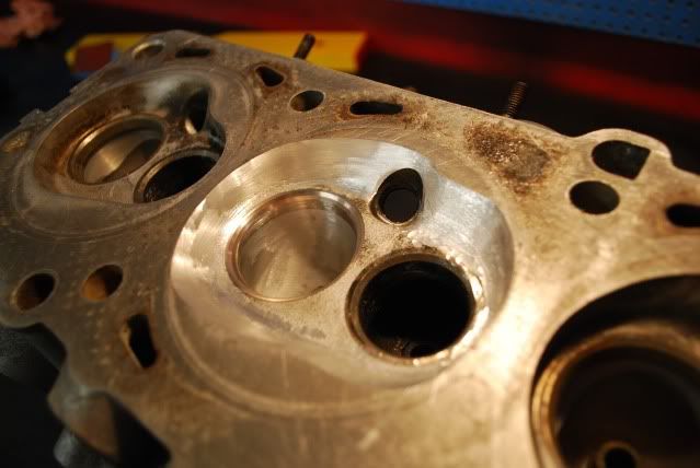

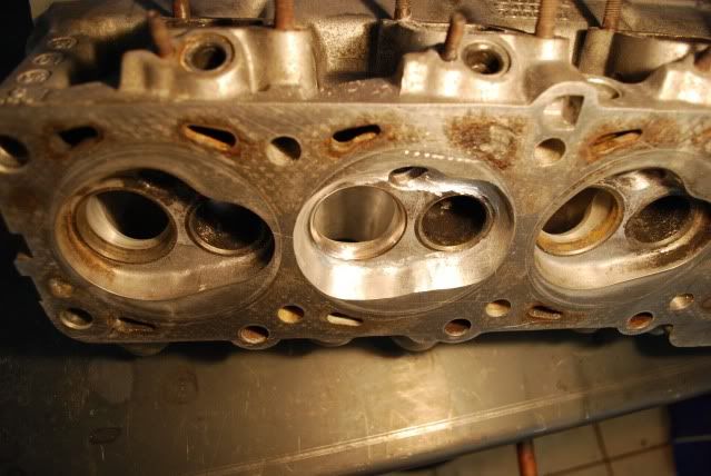

här kommer bilder på den framslipade 530 kanalen som flödar 214cfm..
