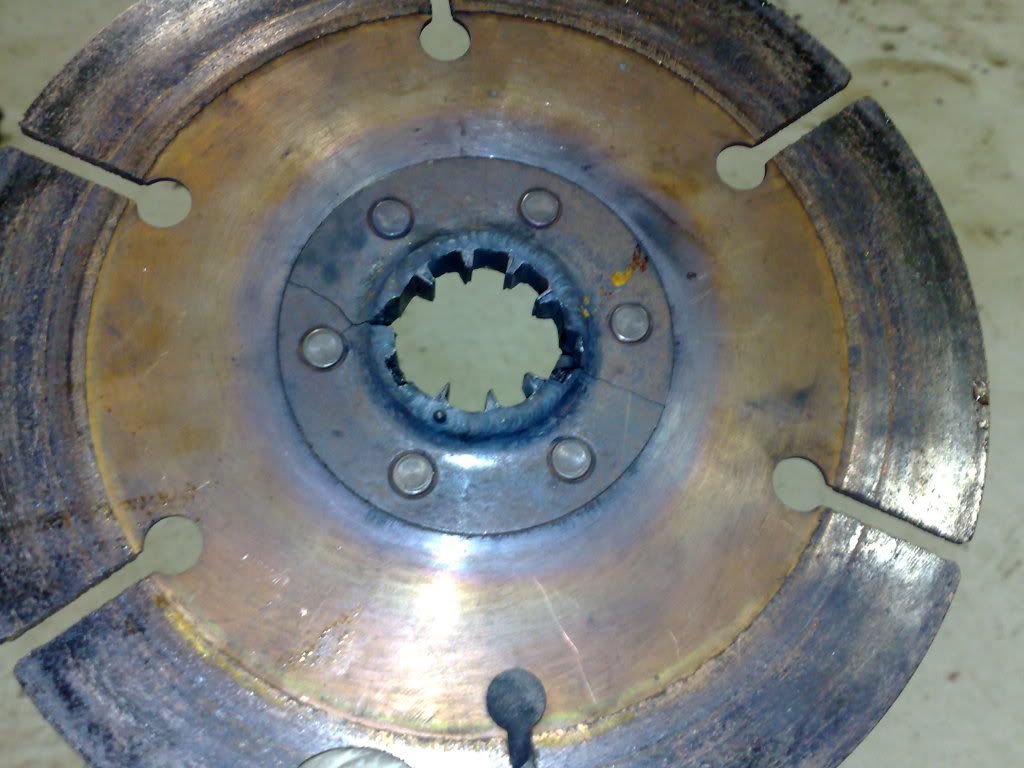

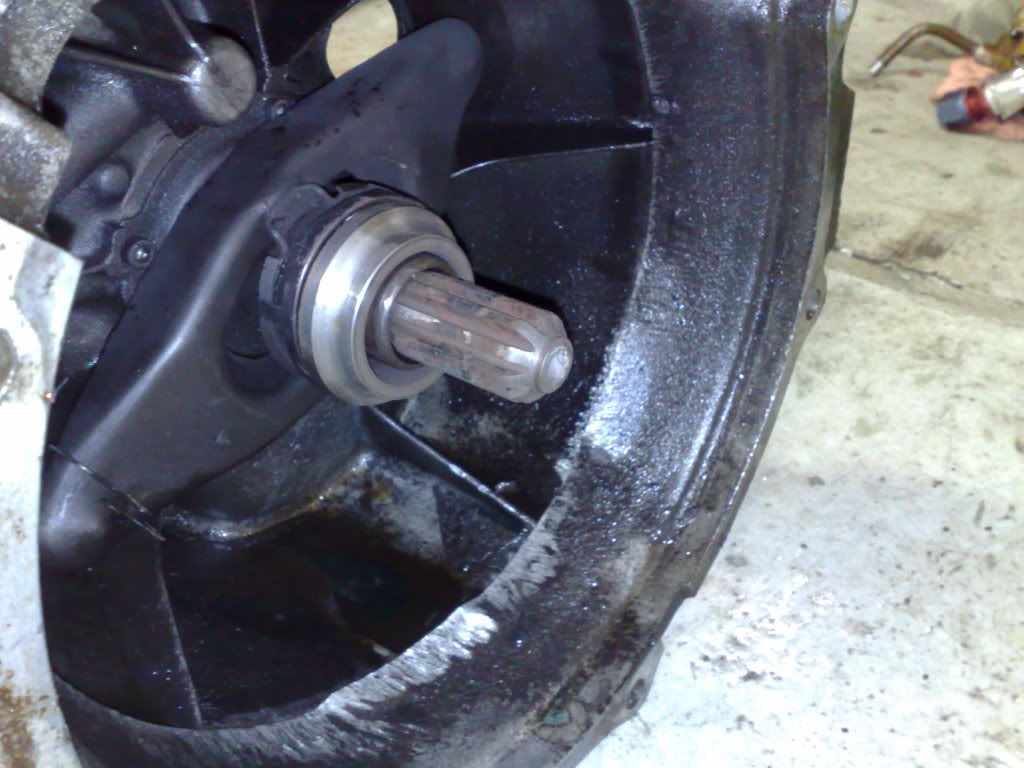

Har plockat ur och isär motor & drivlina nu. Och har fått se ett haveri med lådan och lamell. Kan någom förklara varför detta hänt?
Gick vet ej hur länge det varis såhär, märkte inget på den iaf.
Lite bilder:
Tycker det är konstigt?
Tacksam för hjälp!
Lite bilder:
Tacksam för hjälp!

Nej de är inte ja som gjort omsvetsningen, han som gjorde det har gjort om många lådor.
Ja de satt fast, iaf så pass så de inte skulle ha rört sig.

Som sagt inte ja som svetsat om den, lämnade iväg den till en.

Ingen fara, kanske ska ta kontakt med han som gjorde de och fråga. Men det är troligen att sprängkåpan är slagen som orsakat detta alltså?

Om splines delen är svetsad i lamellen är det just det som är felet materialet i lamellen borde va härdat till kanske 50 rv, ifall man svetsar i det utan rätt för och efterbehandling och med fel tillsatsmaterial så spricker det

Okay, men tycker det är konstigt att det bara är den ena lamellen som blivit så (2-skivig Tilton) . Men nya lameller ska köpas, men problemet med lådan måste hittas innan ja byter axeln. Så de inte händer igen.
