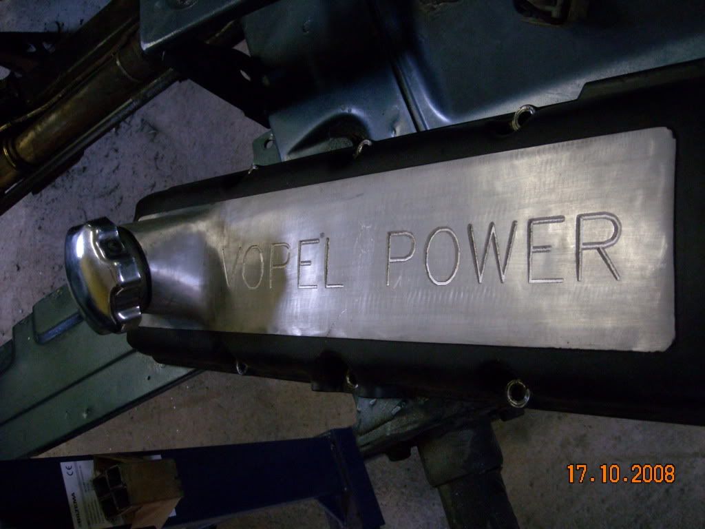

snyggt breddad blir nog fet när den blir klar . jag har enventil kopa som skulle passa dig som handen i handsken .en jag har kvar från mitt förra bygge
har en 8v ventilkåpa
"aerodynamik är för folk som inte kan bygga motorer"
8200rpm
Inlägg: 221
Inlägg av 8200rpm »
Den var läcker, skulle bara varit plant oljelock när jag har rakställd motor, Hur mycket ska du ha för den ?
