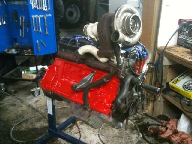

så jag gjorde.. får se hur det funkar nu.. motorn klar för att lägga ner i bilen igen..
passade på att måla blocket i en färg som sticker lite i ögonen med..
