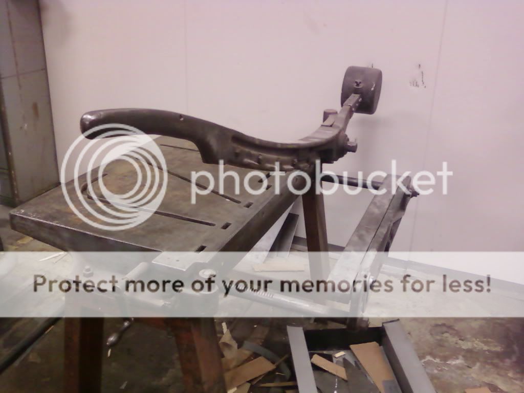

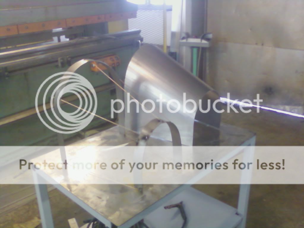

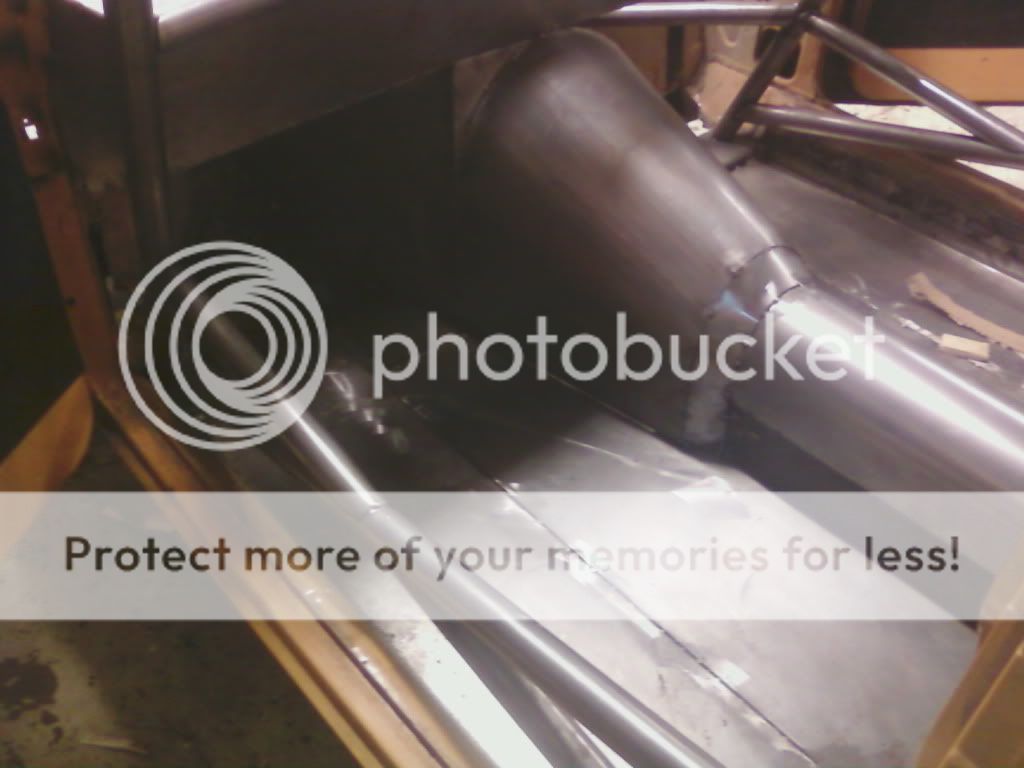

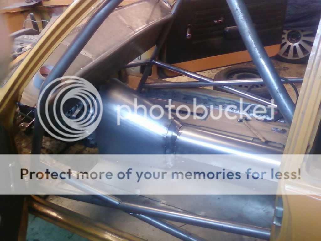

Idag har jag fortsatt med plåten, ny växellådstunnel och torped på plats :thumbright: Att konstruera torpedväggen har nog vart det svåraste i detta bygget hitills!! Jag har vänt och vridit på varenda hjärncell för att komma på nåt bra sätt att lösa problemet, allt ska ju få plats runt den jävla torpeden också :evil: motorn ska gå att lyfta ur, fötterna ska få plats, rattstången är ivägen, insuget ska få plats :doh: men jag hoppas det löser sig...
Började med att göra en snabb mall över lådan, sedan klippa ut en bit papp som passade för att sedan använda som klippmall till plåten, den är bockad rund i kantpress.
den passade fint :)
