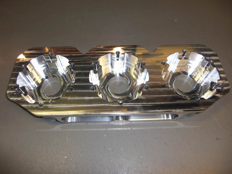

Jonas N skrev:Klart det är toppen, här är den första grovplaningen avklarad "ytan mot cylindrarna"
Blir det lösa förbränningsrum också ?
De blir de nog :) betydligt enklare så, fast de klart detta projekt har ju inte direkt varit enkelt sen start :hihi:

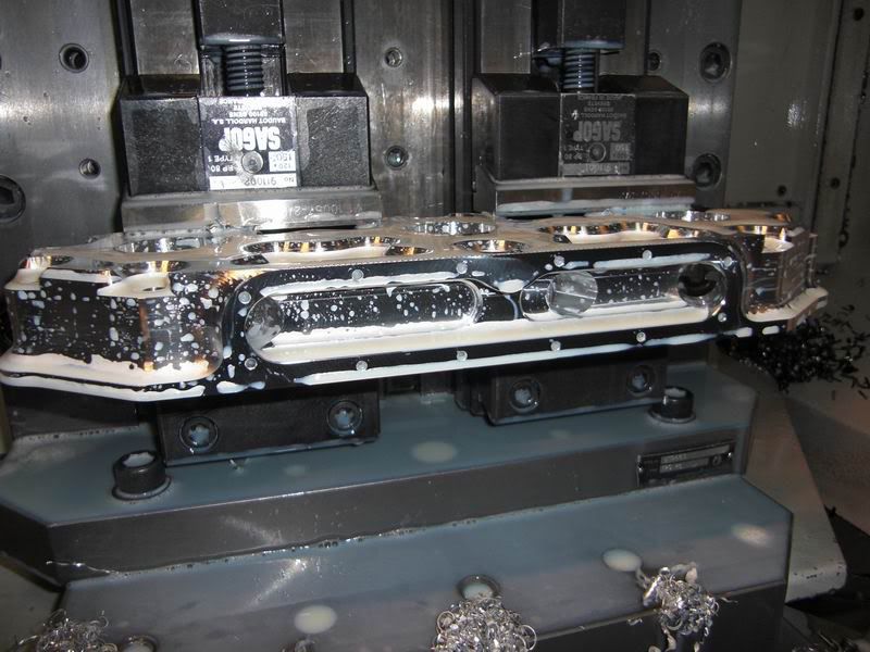

Självklart blir det lösa rum, svårt att tillverka med fasta och dessutom bättre med lösa. Får man ett haveri eller vill prova annan komp så är det ju bara att byta.
Fräsning av vattenkanaler samt utrymme där vattnet ska sammlas ihop innan det mynnar ut i slangen till kylaren.

Sist av allt ett fin skär på ytorna som dom lösa förbrännings rummen ligger mot, och även ytan som tätar mot cylindrarna. allt för att säkerställa planheten och att toppen inte ändrat form under övrig bearbetning.

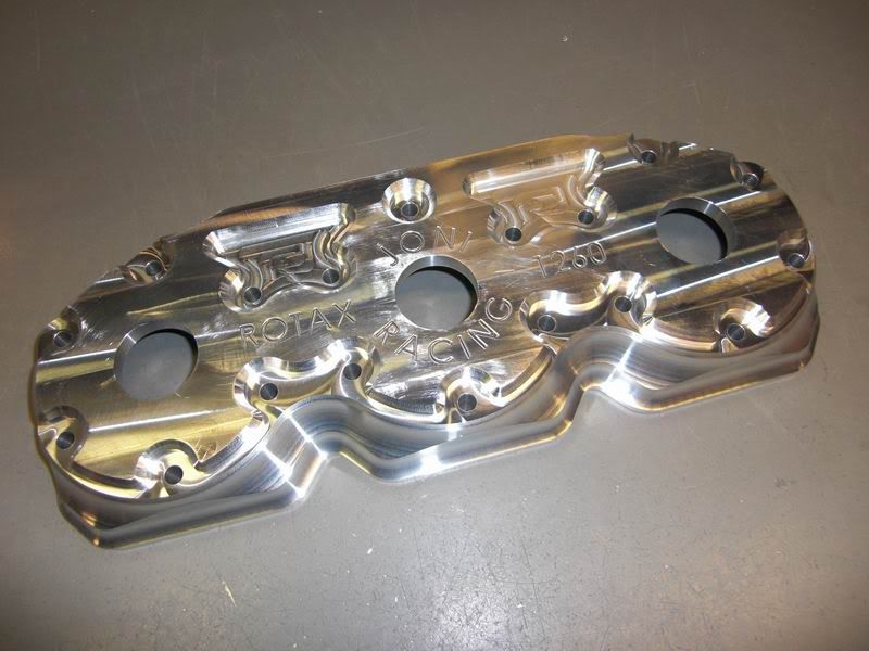

Under sidan klar, nästan så man måste ha solglasögon
Översida med motor märke och cc, nu saknas bara att svarva lösa rum.

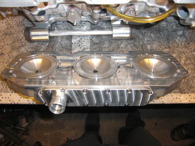

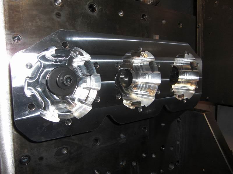

Toppen klar med lösa rum, och även täcklocket för vattnet med slanganslutning.
