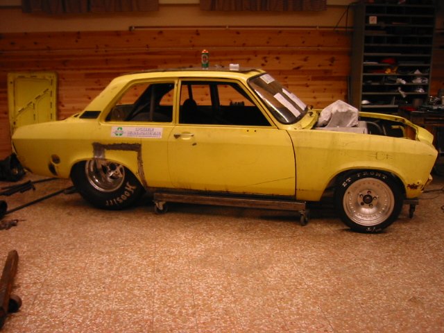

Fronten monterad, styrväxeln även på plats.
Börjar se ut som en bil igen.

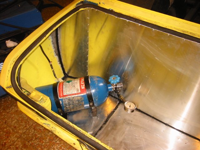

Verktygen har släppts under storhelgerna för lite vila, men nu har vi dragit igång igen :)
En Mercedes 2.9TDi kylare har monterats med tillhörande fläkt
Bagageutrymmet har klätts med aluplåt
Luckan har lättats
Samt monterats med "rattar" :)

Förarstolen på plats
Flaskan monterad

Nu har vi kapat upp huven och gjort klart alla rör till framvagnen.
