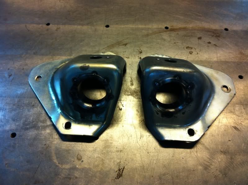

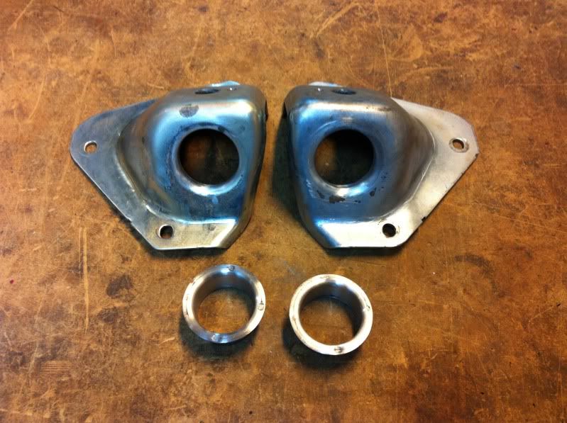

Rensade bakre länkarms infästningarna från underredsmassa och kämpat med att få ut allt vulkat gummi från original bussningen då den yttre delen ska återanvändas när man ska köra med poly-bussningar.
Man kan inte tro att dessa är 30 år och rullat nästan 18k mil.
Pressade i ytterdelen från bussningen igen och punktade fast dem för att hålla dem ordentligt på plats. Fick ett tips från coachen.
