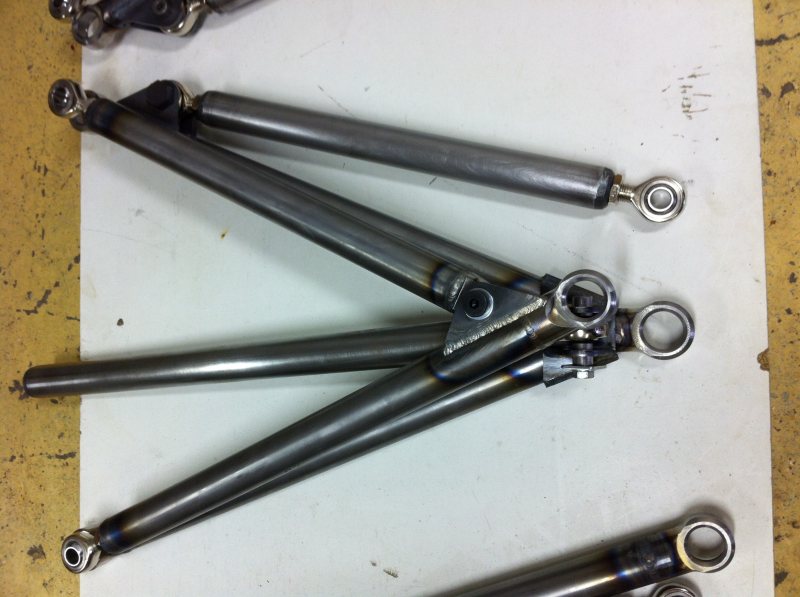

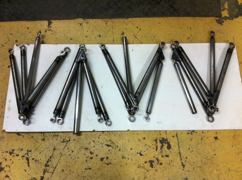

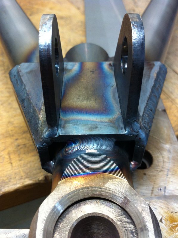

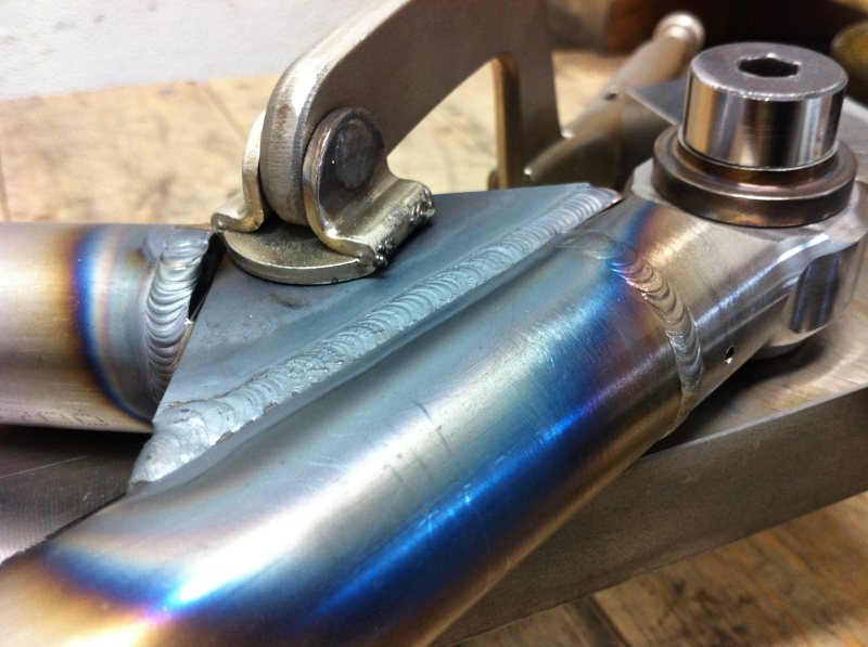

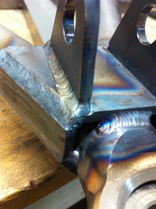

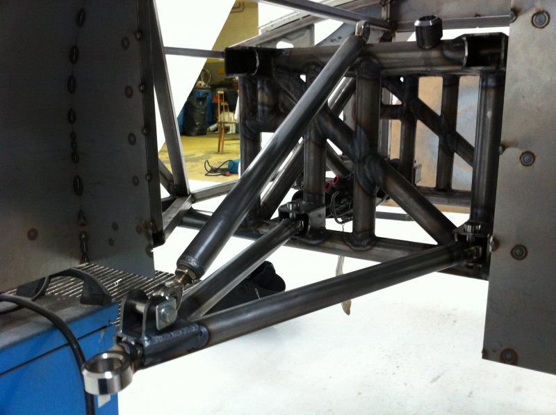

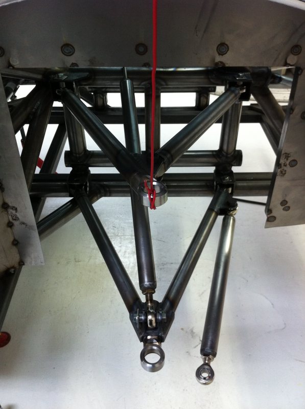

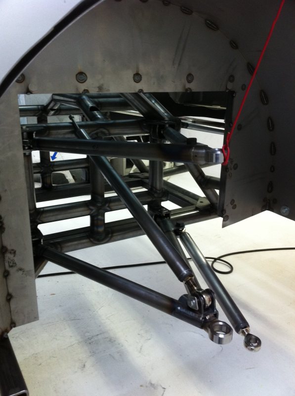

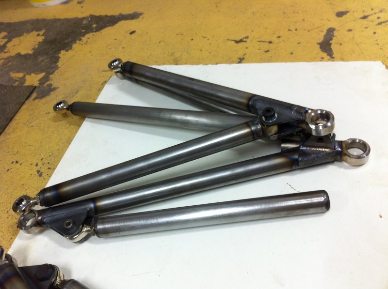

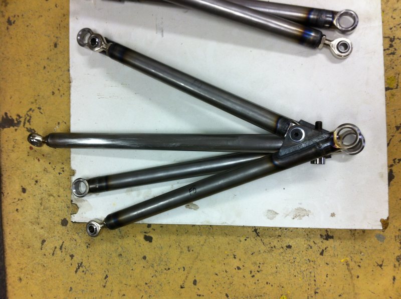

Länkarmar del 3

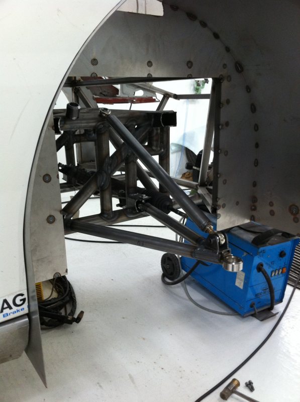

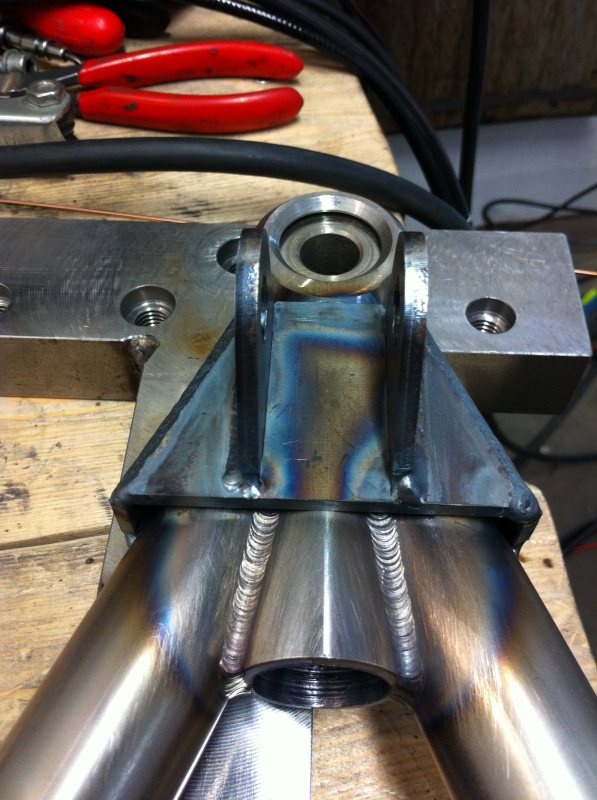

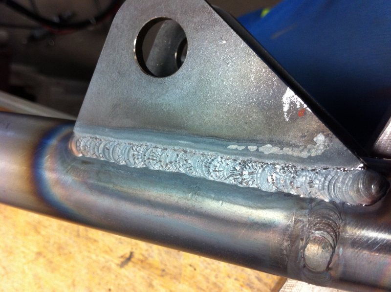

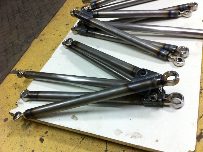

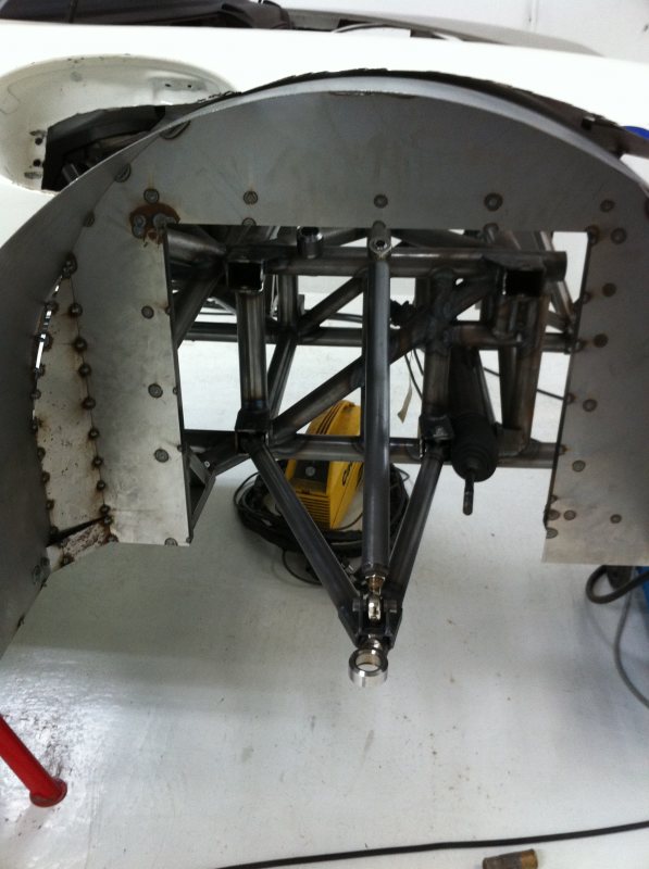

Då ska vi se hur det blev då efter några kvällars svetsande...
Det var valshud på plåtdelarna så om ni tycker det ser ut som den färdiga svetsen ser konstig ut på vissa ställen är det därför.

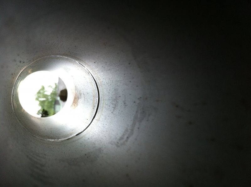

Om ni undrar vad det lilla hålet ska vara bra för så kan jag meddela att det är ett evakueringshål för luften eftersom den expanderar inuti röret och vill gärna skjuta ut smältan när det sluter tätt om man inte har ett sådant.
Jag borrade ett 2,5mm-hål. Godset är 6mm där hålet sitter.
Hade inte världens bästa arbetsbänk i garaget så arbetsställningen blev sådär, trots det ändå rätt okej resultat på svetsarna.
Då var alla länkarmar klara!
Det saknas några länkhuvuden på toejusteringsstagen pga att "nån" (läs jag) beställde fel antal.
Frågan är då om de passar!? Ja vi kollar väl!?

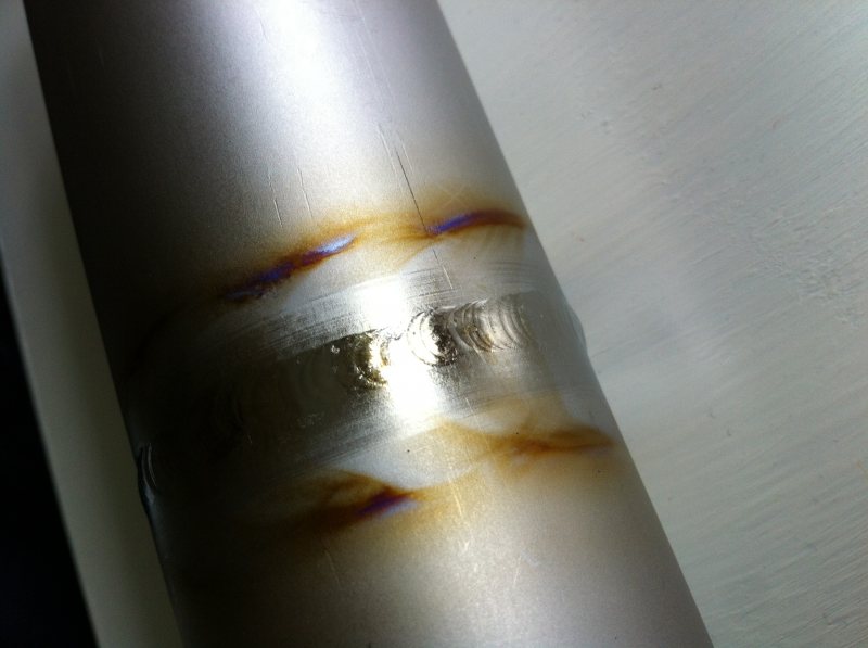

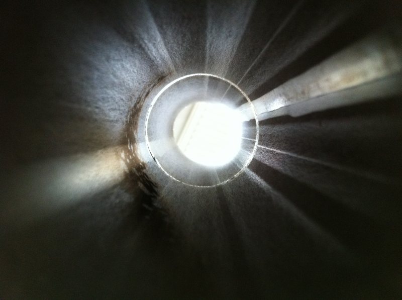

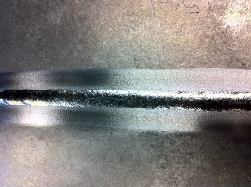

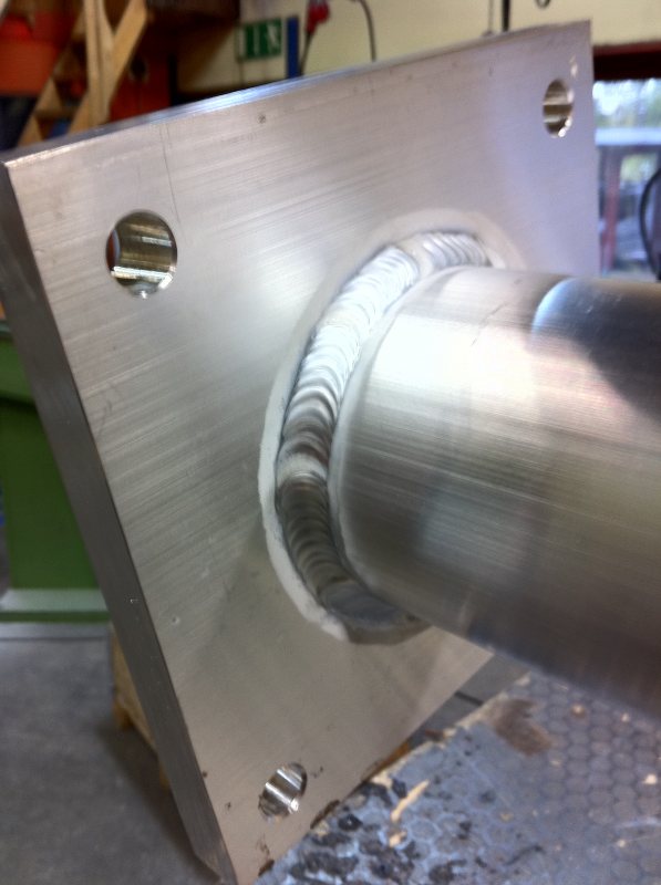

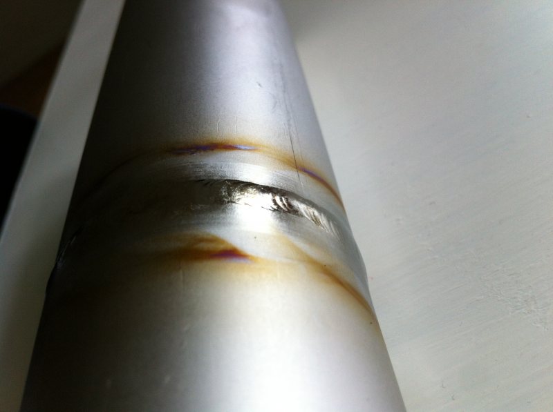

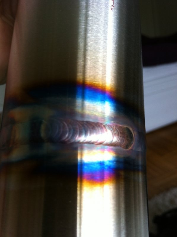

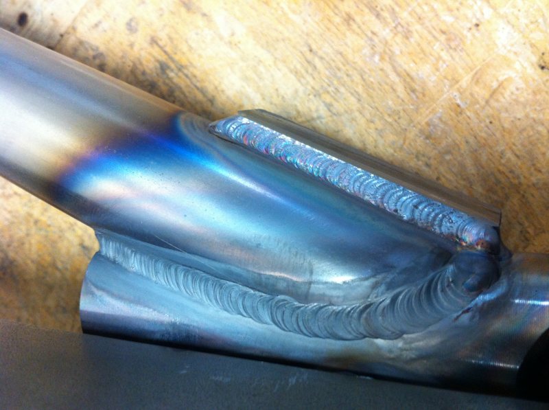

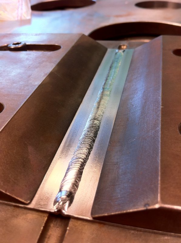

Svetsporr
Kan bjuda på mer svetsporr om ni vill!? Har lite titan, rostfritt och alu också att bjuda på.
Först titanplåt 1,6mm, sen titanrör d=50,8mm t=0,89mm sen har vi ett rostfritt rör d=50mm t=2mm och sist en kälfog rör mot plåt i alu. Röret hade 10mm gods och plåten 20mm, låg på ca 270A.
De 2 rören (titan och rostfritt) var svetsarprövningar för certifiering som jag la tidigare i sommar. Båda blev godkända
