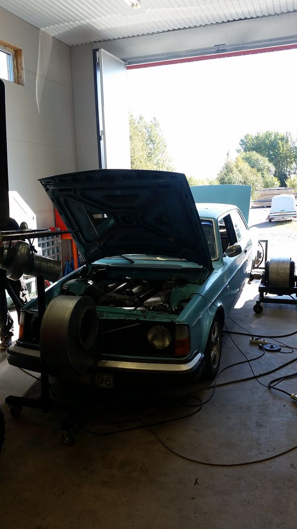

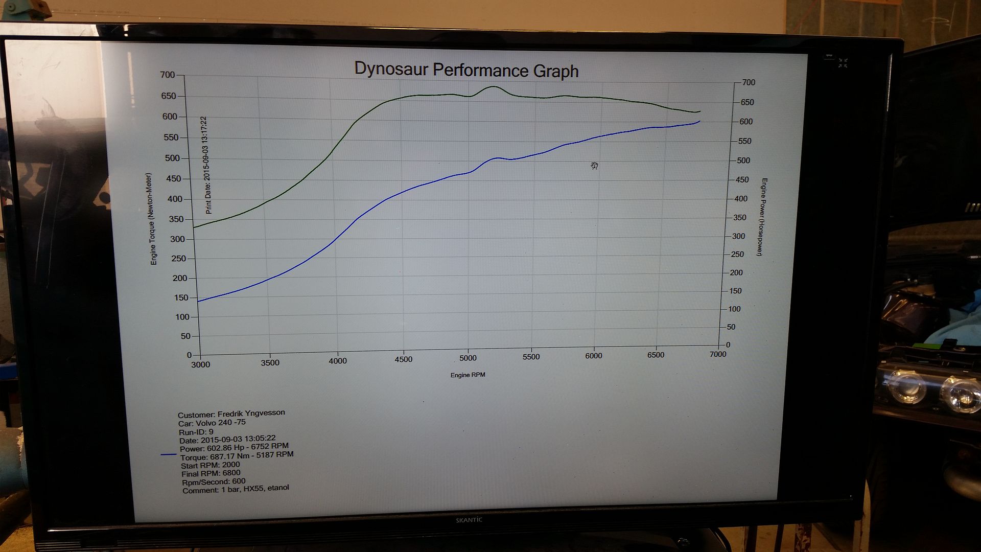

Bilen har bytt ägare och är ihopskruvad utan några stora förändringar. Har agerat bruksbil åt ägaren halva sommaren och har fungerat bra. I veckan bromsades den i mattias sandgrens navdyno.
0.7 i fjädertryck som rampas upp till 1 bar på slutet. 95% duty på spridarna 875cc. Rycket i vridmomentet är när kamaxel-solenoiden slår av, gav bäst vrid att slå av där.
