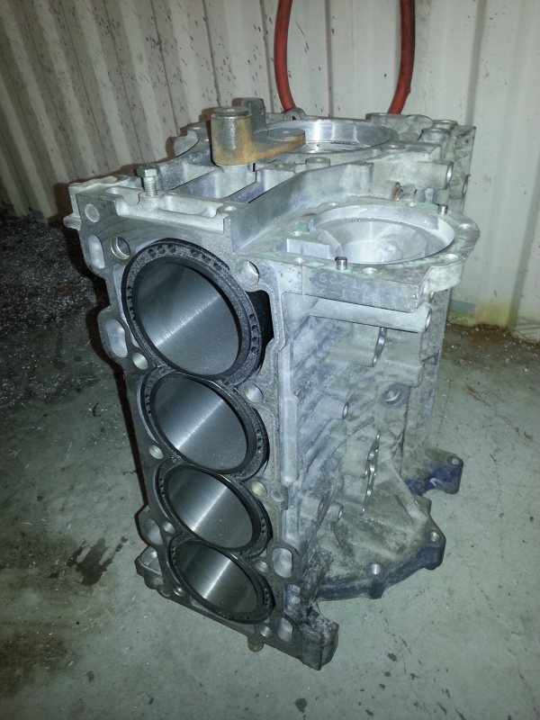

Jag var och tjuvkikade på ditt block häromdagen :)

Det där såg ju bra ut. Synd bara att blocket är så oxiderat på utsidan. Hittade du inte min topp där i gömmorna också?

Tittade mest efter mina grejer men snubblade över det bredvid mitt block.
Om man kör av det med hetvattentvätt med lite citronsyra brukar dom bli riktigt fina.

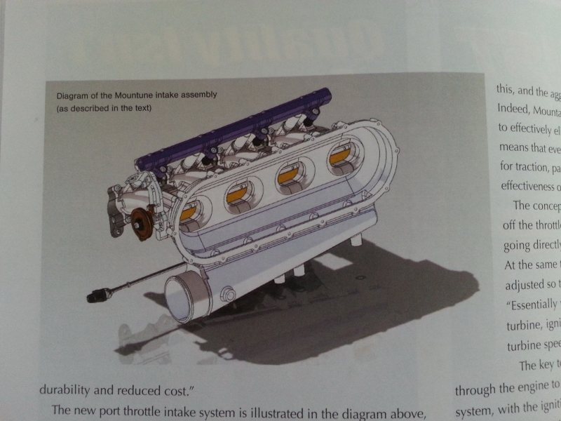

Jenvey med lokalt producerat plenum. Det har varit lite olika design på det hela.
Jag antar att Jenvey har runda hål istället för ovala.
Om mountune har ett eget bör det vara det OMSE använder eller ska använda.

Såhär ser Mountune´s insug ut som dom använder på OMSE bilarna. I Race Engine Technology 11/2012 finns det en genomgående artikel på Duratec maskinen.

Vet inte om Stefan har tillgång till en sån tvätt. Har du det och kan du hjälpa mig med att få bort oxiden i så fall?
Det kan väl inte vara någon raketforskning att fräsa fram ett insug mellan topp och spjällhus, samma gäller ju plenumet?
Det borde ju finnas någon med tillgång till styrd maskin som kan spotta fram några såna där delar. Sedan är ju frågan om det blir billigare?
Hur gör man med responsen en sån där gång?

Jag har köpt hjulupphängningarna av Gunnarsson, för dom fungerar ju. Det där med att uppfinna hjulet igen kan andra hålla på med. Jenvey är ett alternativ att fundera på. Frågan är bara om det blir billigare än Tibuc?

Jenvey har fina plenum som vi säljer i Sverige. Använt sådant på våran egen tävlings bil.

Jag var nyss ute på Er fina hemsida och kollade. Såg både spjäll och plenum där, men bara insug till 5:an. Det kanske går att fimpa en cylinder, om man nu inte hittar någon som kan fräsa fram lösa insug. Har klart för mig att man drar en slang från varje insugningsrör och skapar en vacuumstation. Det jag inte är klar på ännu är hur man gör med antilag?

Man Kan montera en solonoid som öppnar spjället samtidigt som man aktiverar antilag. Mögligen Kan man även använda en tomgångsmotor. Det bör gå att kapa bort en cylinder på röret .

fins det nån bra anledning till varför man ska ha separata spjäll på en sån motor då det är så snälla kamaxlar? eller ska det bara va så? :wink:

Det är nog för responsens skull. Det är väldigt viktigt att motorn svarar direkt annars tappar man fort mark.
Det är därför det inte är fler som provat med turbo i 2wd.

vill inte va tvärt i mot eller dryg :) men rent tekniskt varför skulle responsen bli sämre med enkel spjäll? jag ser mest nackdelar med separata spjäll. typ svårare att mappa på tryck/spjäll och svårare att synka och sämre hastighet och flöde i runners mm. med snäll kam så blir det inga eller väldigt lite avgaser i plenium så det blir nog inga problem med det vad jag kan se?
