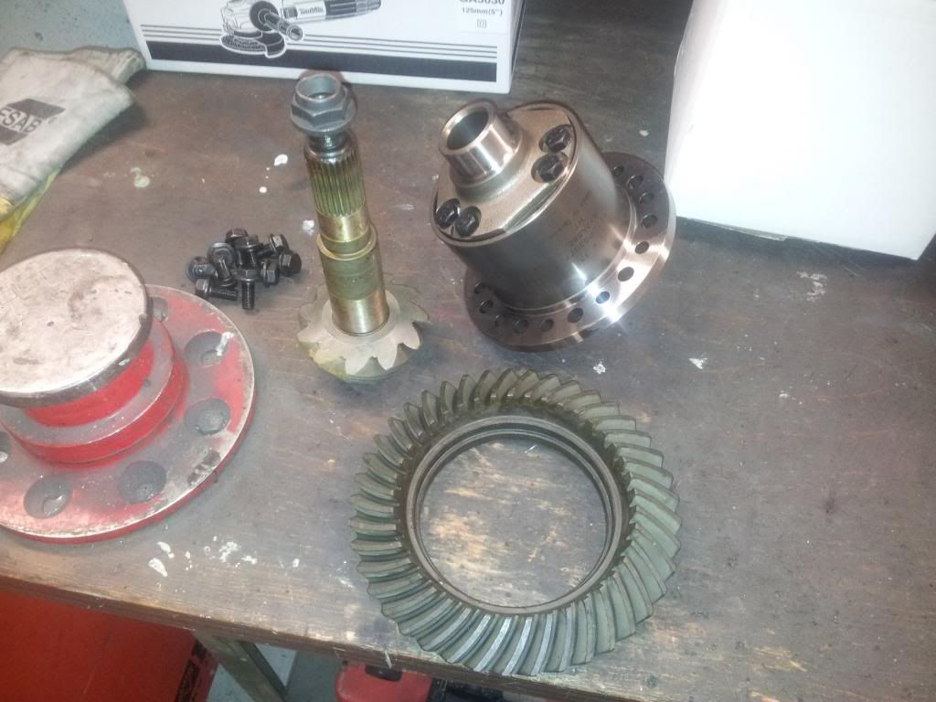

Fick dom beställda grejerna nu i Fredags, 6-dagars leveranstid får väl anses som helt ok! :thumbright:
Torsen-diff, Autometer mätare och en spak så man har nå att rycka i :hihi:
Var ju så klart tvungen att blåsa och kolla, så att diffen skulle passa och det verkar stämma. Samma bultdelning och centumhål på både 1030 och 1031 kronhjulen.
Här med en 3,73utv. till 1031
Skillnaden på kronhjulen, stora 3,73utv. till 1031 och lilla 4,10utv. till 1030
