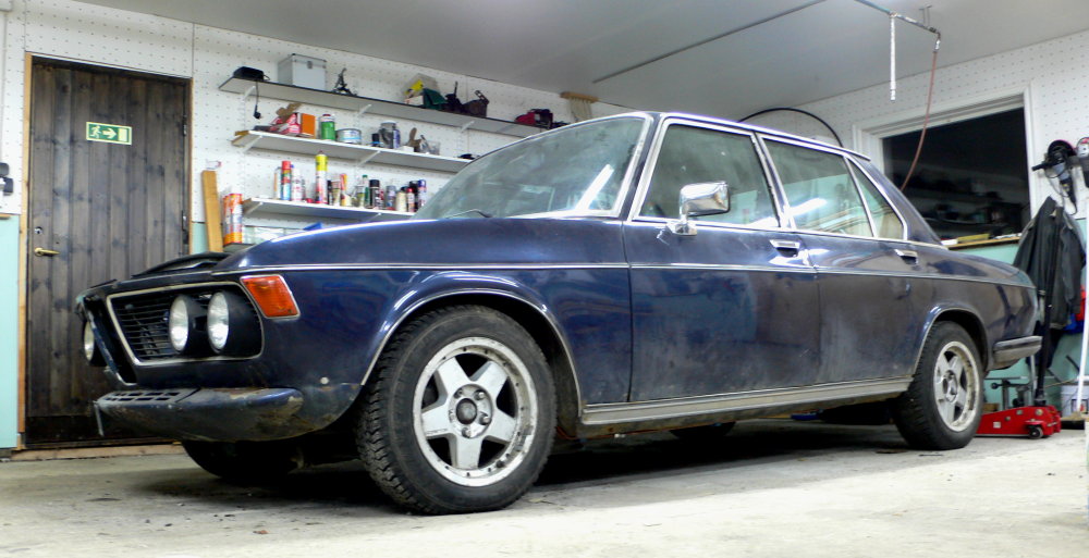

Evighetsprojektet som inte ska någonstans har mot all förmodan börjat röra på sig lite grann. Nu är bränsleslangar till 90% dragna och jag har i stora drag en lista över grejer som ska göras.
Som bilen står idag, med vintersulor på:
