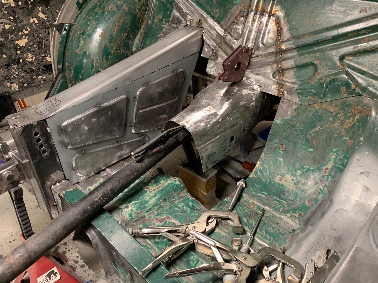

Började titta på plåtning över bakaxeln och tyckte det skulle vara kul och tidseffektivt att återanvända lite originalplåt.
Kul var det iaf...
Slipade rent allt ordentligt och tog bort diverse skräp/gamla förstärkningar från baksidan. Bara detta tog en bra stund...
Sen det som var verkligen tidsödande.
Hamra i oändlighet för att "vända formen" på det som tidigare stack ut i sidled och sen rulla allt för att jämna ut det värsta.
En hel del provpassande och funderande på hur det hade passat bäst.
Samt provade falsa in en liten form i sidan, rent estetiskt.
Kul var det iaf...
