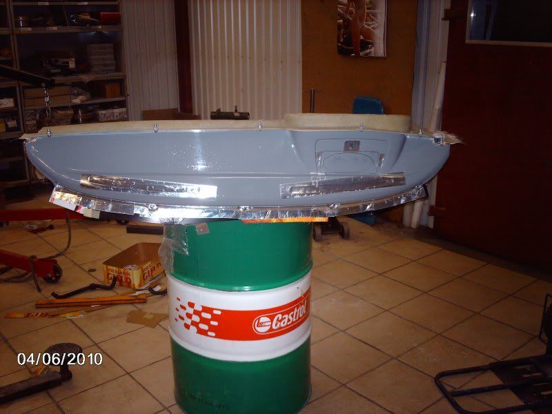

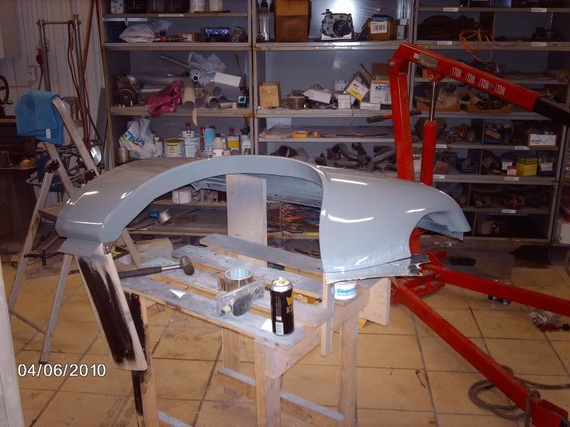

Form isärmonterad:
Kantskuren och tvättad:
Hopmonterad, vaxning pågår:

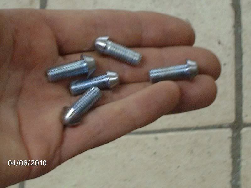

Svarvat till några skruvar till inst. panel formen:
Vaxning pågår där också:
Då var det väl bara att hänga upp nästa plugg och påbörja delningar..
Tänkte lägga delningarna lite annorlunda här.
Förhoppningsvis kunna klara mig med två delar, men jag får se.

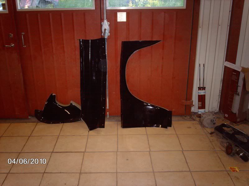

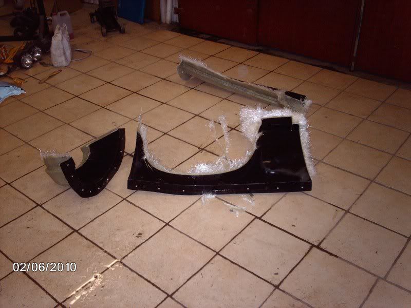

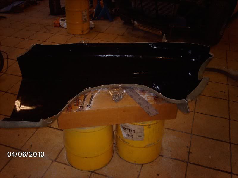

Blev till att gjuta till en skärm så fort som möjligt:
Höll på att bli skogstokig på de där vecken där skärmen går in under huven.
Till slut fick det bli att blanda till polyester och microballonger till en tjock sörja och pensla på i vecken för att få mjukare övergång.
Känns inte som en jättebra lösning, men vad gör man?

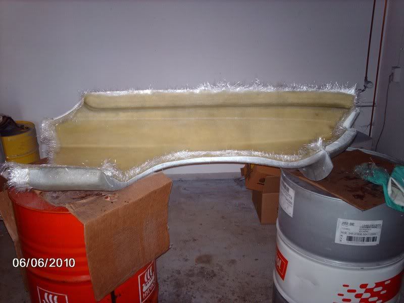

Ute ur formen:
Främre delen på formen blir rätt stum och inte helt lätt att få loss.
Ska försöka göra lite annorlunda delning på nästa form.

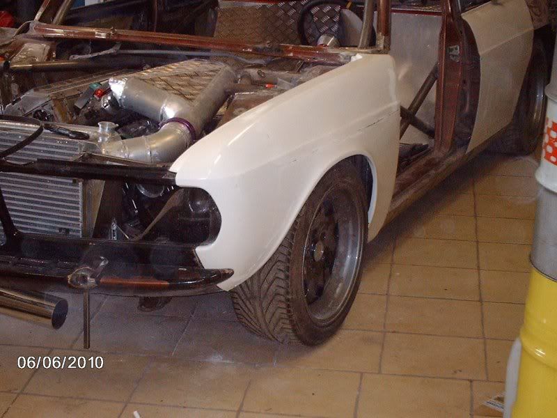

Börjat att passa in så smått:
Tyvärr blev det lite krackelengar i gelcoaten, så det blir lite att fixa till.
Men det ska nog gå ganska smidigt.

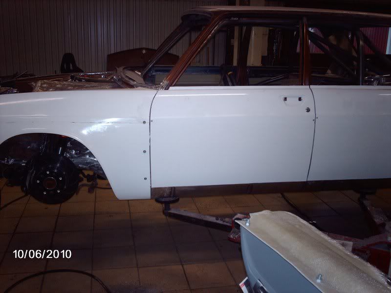

Har hållit på och slipat på dörrar och skärm.
Lade först en fin 4mm springa som på en modern bil.
Då gick det inte öppna dörren :doh:

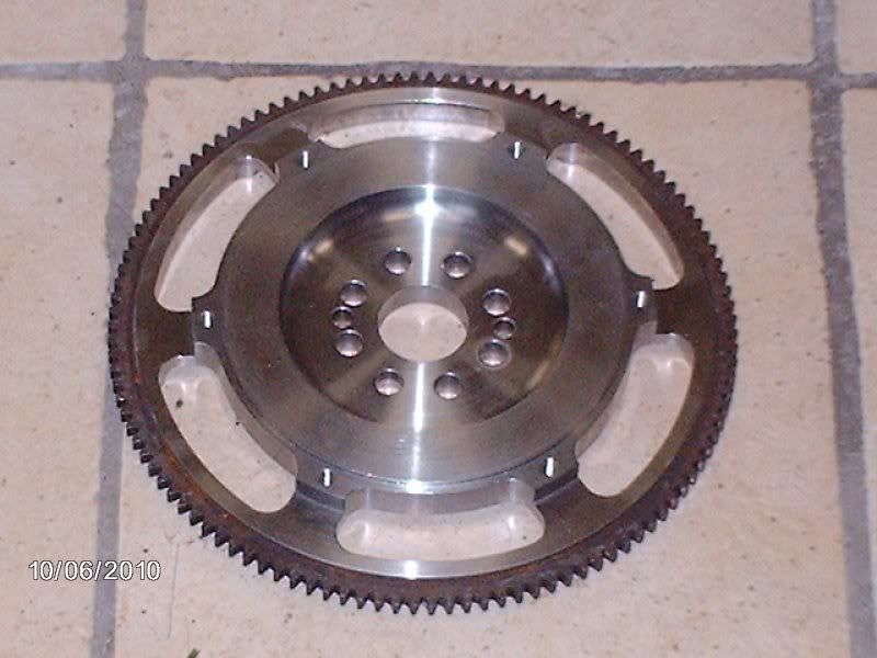

Kom ett svänghjul idag:
Ett mysigt litet stålsvänghjul :D
Blir nog bra trots att jag inte ska varva så mycket.

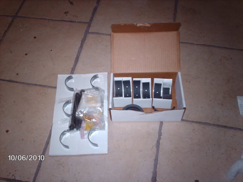

Std. ramlager kostade bara ca 3ggr så mycket som till en volvo b230, så jag köpte coatade speciallager som var nästan dubbelt så dyra som std...
De var förvillande lika org. vevlagren jag köpte :roll: (verkar bara finnas org. vevlager)
Blev även nya oljemunstycken, bultar till svängningsdämparen och lite småplock.
Har även beställt kedja mm. från schmideman för 2-3 veckor sedan.
Det skulle ta några dagar innan de fick grejerna, så det borde snart vara dags kan man tycka :?

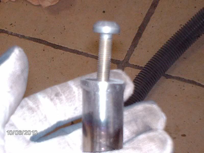

Det får nog bli en lite ful-lösning på bakre skärminfästningen:
3 synliga aluskruvar utifrån, får se om jag kan leva med det..
Vill gärna slippa att gjuta fästen på insidan av skärmen, vill ju ha det så enkelt som möjligt om man måste göra en ny..
Jag gör helt enkelt 3 sådana här fästen och svetsar fast i bilen:
Blir stadigt som fanken, kanske skulle nöjt mig med 3 lager glasfiber istället för 4...
