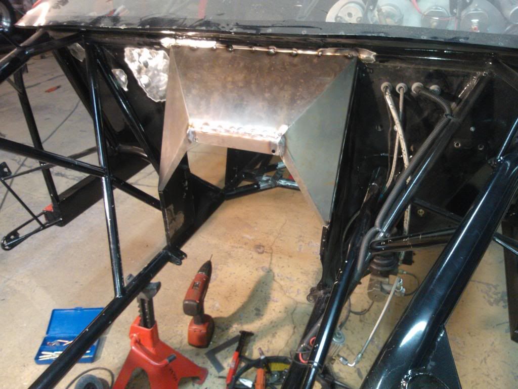

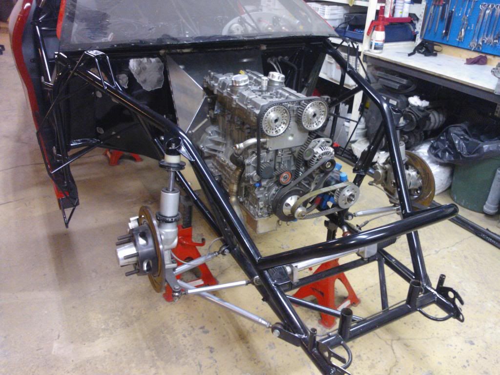

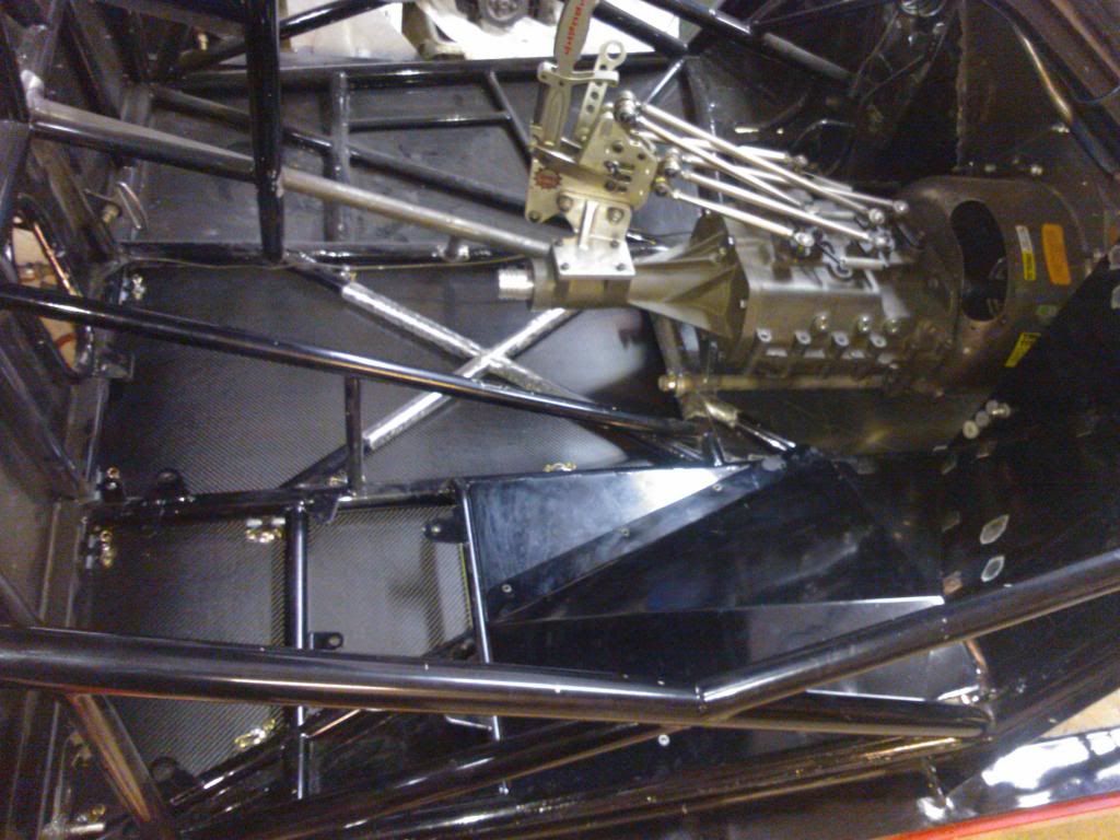

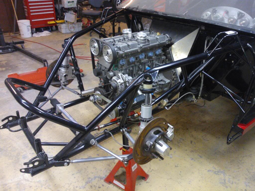

Såhär blev torpeden!

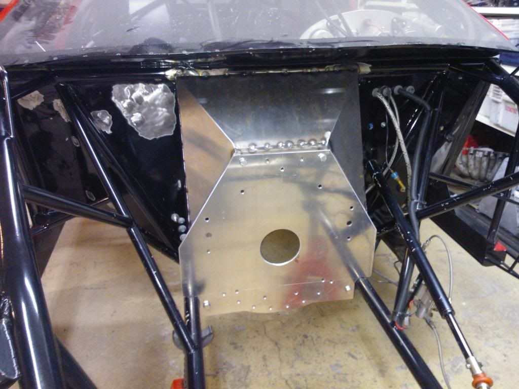

Med motorplåt
Måsta provmontera rovan oxå! passar ju nästan direkt, kommer behöva flytta torrsumpspumpen lite bara :)

Re: Volvo 745 Dragrace T5+jerico// CrMo cavalier inköpt=)

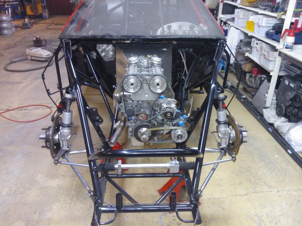

Den där han blir inte direkt tung fram han ;)
Kökarmicke
Inlägg: 1368
Ort: Åland
Inlägg av Kökarmicke »
Nä, det beror väl lite på hur man plockar dit kringutrustningen runt motorn eller om de mesta med tankar å torrsump blir framför motorn, men lite lättare än med bigblock bör de allt bli :thumbright:
Det enda i stort sett tunga grejer du plockar dit är juh framfjädrarna och turbon ;)
Resten är väl mest aluminium?
Kökarmicke
Inlägg: 1368
Ort: Åland
Re: 745t5 Dragrace-> CrMo cavalier T5 med liberty
Jovisst, allt är aluminium, men du vet, olja, bränsle med rejäl pump, kylare med fläkt väger en del, men det som framförallt kommer bli rejält är någon form av intercoolerarrangemang. Då jag inte skulle vilja öppna upp den täckta fronten för att få in luft så kommer jag nog behöva överdriva den rätt mycket. har börjat bli lite problem med rätt rejäla insugstemperaturer när man börjar närma sig 3bar i ladd.

Inlägg: 10198
joo,, men du missar lite hur jag tänker,, det skulle kunna vara mycket tyngre.
Säg du byggt på en supra 6a.. långt stort motorblock i järn.
Nu har du en liten futtig alu 5a som är lika kort som en rödblock 4a(i stort sett)
Viktmassan hamnar längre bak bara sådär huxflux.
Varav den blir lättare än många andra 'därute'.
Inlägg av Andreas Arthursson »
Montera allt så långt fram du kan, det kommer du behöva för att få viktbalansen rätt.
6.47@357km/h med en liten smallblock.
Världens snabbaste LS.
Europas 3:e snabbaste turbobil.

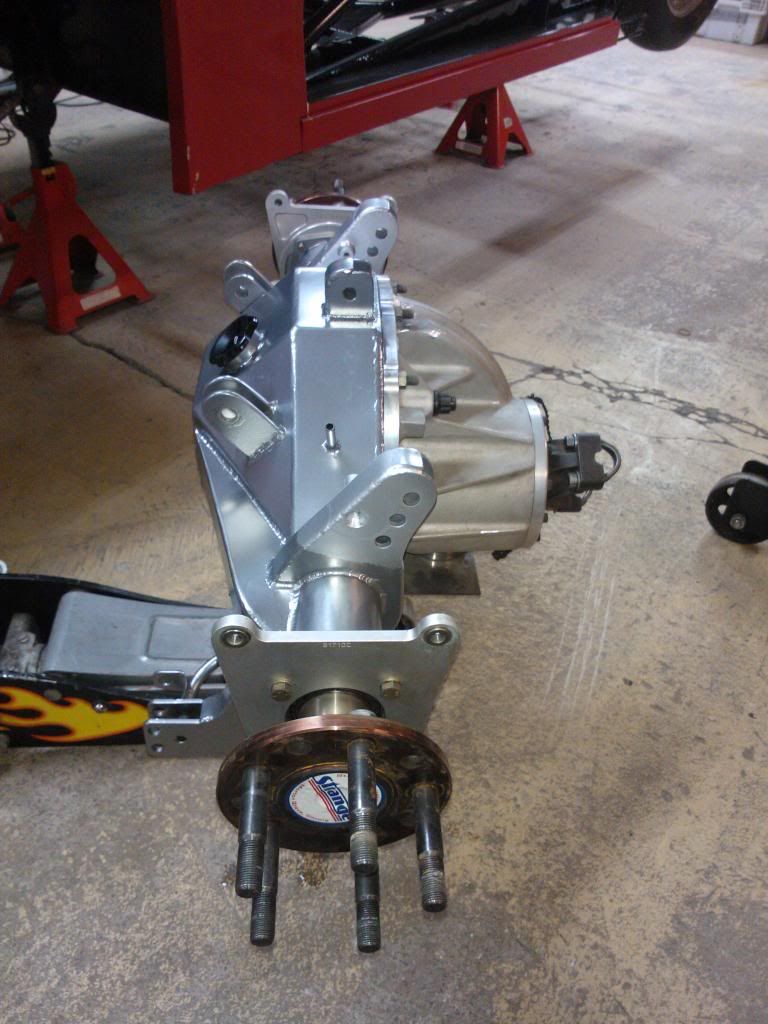

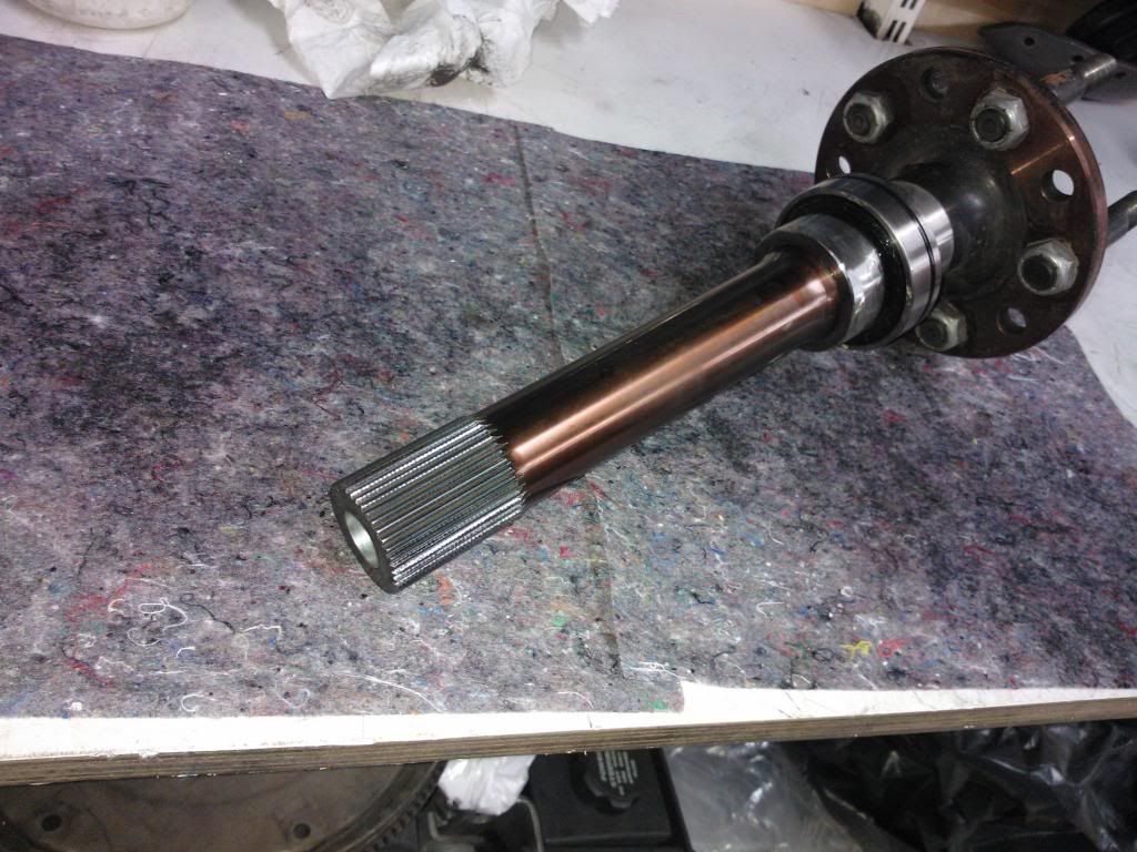

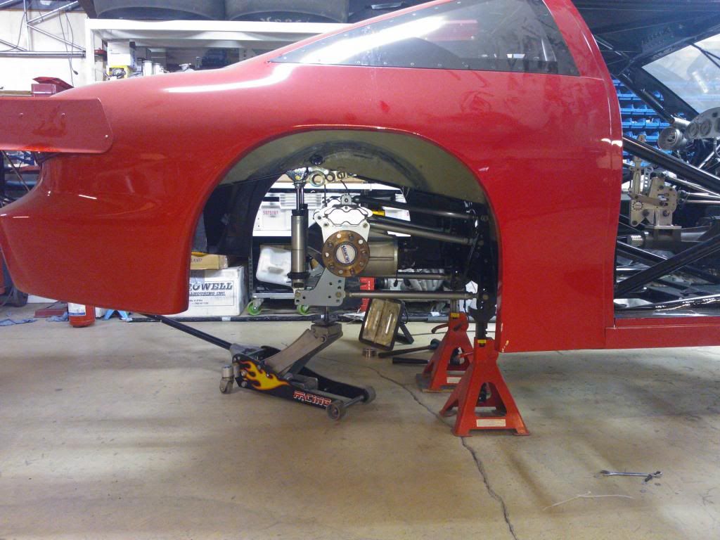

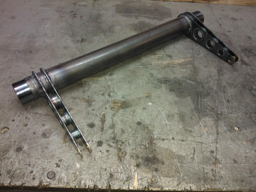

Slog ihop en krängningshämmare lite snabbt förra veckan
Kort å fet drivaxel! :twisted:

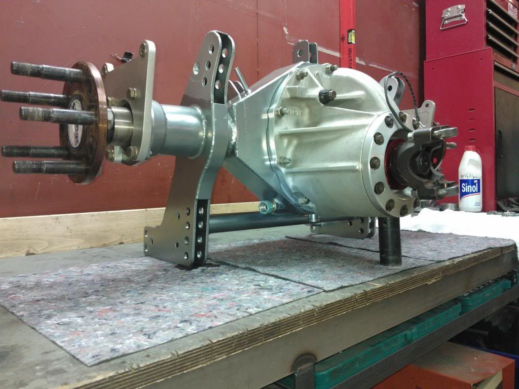

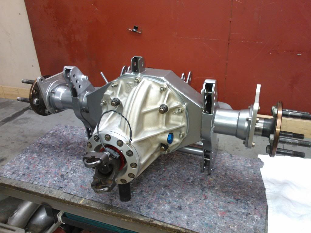

Fick ny utväxling monterad i diffen nu, så jag slog ihop bakaxeln ikväll :)

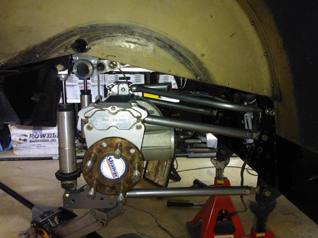

fundera på dykröret?
Dom blir fan feta med ultracasehuset!
På plats
Givetvis kom jag på att jag inte målat fästena för kränghämmarn efter att jag hängt dit allt :doh:
Inlägg av Toffe »
Fan så fint!! Som Ärtan säger så är det ingen nackdel att ha mycket vikt fram, om du klarar av att flytta den sen!! Innan de blev en minimi vikt på Prostock så ville alla ha de nästan så framtung de bara gick.

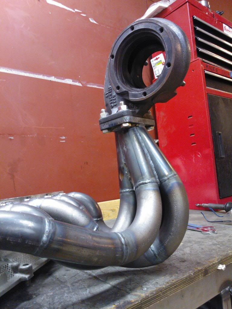

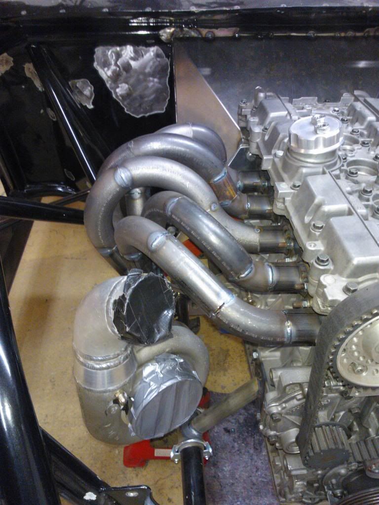

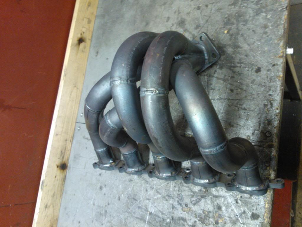

Lite smått å gott händer det ute i garaget ibland. Har dragit ihop ett grenrör bl.a :)
banan va avgashuset ser litet ut ur denna vinkel :hihi: Men de räcker nog till rätt långt :thumbright:

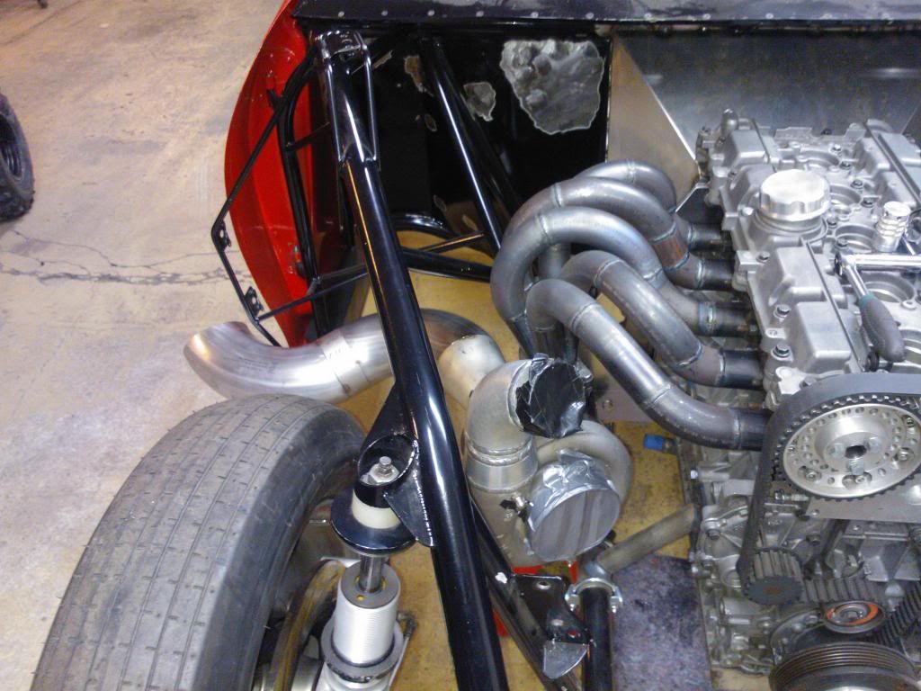

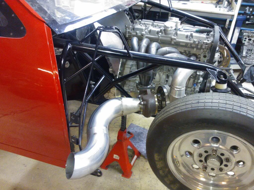

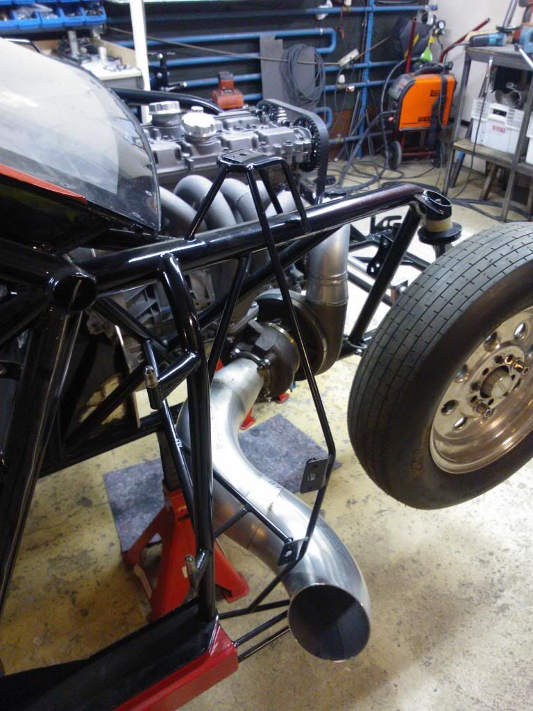

På plats i bilen. Har även punktat upp en downpipe lite provisoriskt för att se hur det blir å om man kunde få det att funka, skulle vilja ha detdär stuket, men jag tror det kan bli lite bökigt med fronten. Wastegaten saknas ännu, väntar på att få hem flänsar till den.

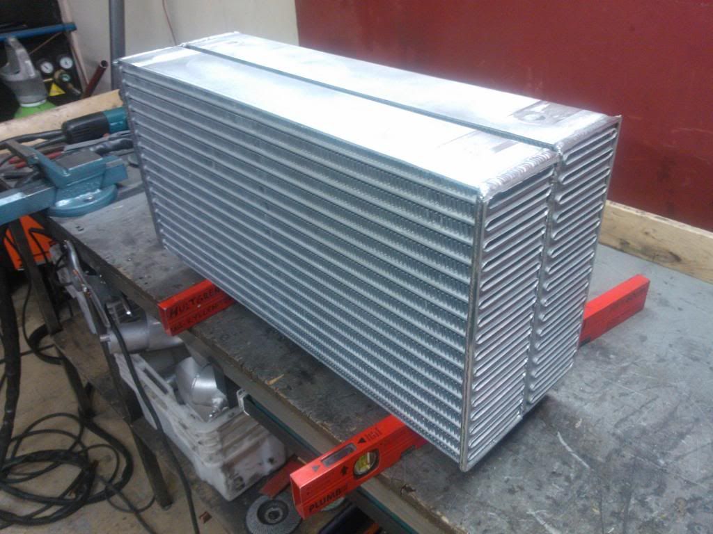

Började titta lite på intercooler också, har dock inte kommit längre än såhär ännu.

Går de inte å lägga röret på halva dörren å halva fronten, så slipper du göra nå jätte hål. Om du vill ha en 90g på slutet dvs.
Så hade j vela gjort på min, men byggde bort mig lite i torped konstruktionen! Är ju inte så kul å såga som typ adeen och stenström gjort..

ett tips till angående avgas..
dra ned det under dörren,, gör ett snyggt uttag i tröskeln och sedan ett ovalt rör under bilen.
Så rakt som möjligt, mao så lite baktryck som möjligt.
