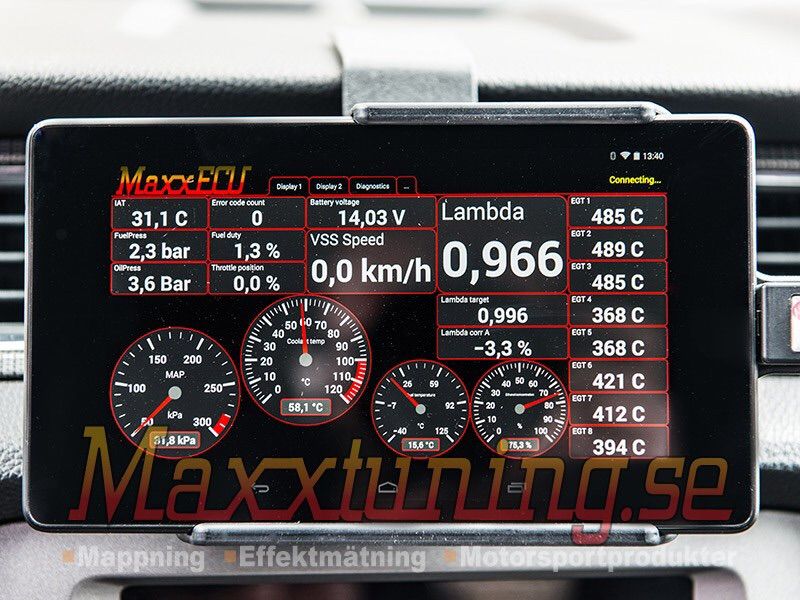

Nu har jag grejat lite till och nu funkar den perfekt :) växlar fint och paddlarna funkar perfekt :)underbart.
Jag har även kopplat in absgivaren till sprutet så nu har jag iallafall hastighetsmätare i sprutet.
Så nu nästa projekt blir att få en fysisk hastighetsmätare i instrumentbrädan ,den jag har nu är ju mekanisk så jag måste bygga om och få dit en elektrisk.
Fick förövrigt en donerad igår från en w126 som jag ska försöka mecka dit.

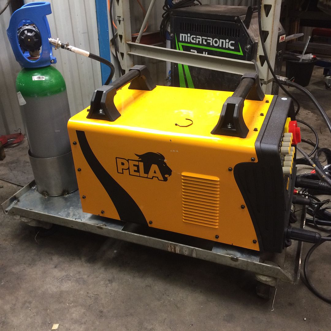

Nu har jag köpt en ny leksak så nu blir det att träna att svetsa aluminium inför att byta alla tryckrör och intercoler :)

Jag hade en plan att ta en elmätare från nyare merca och mecka in den men den visade sej att den var alldeles för stor baktill (elektronik)för att få plats så det gick ju inte så bra andra allternativet är att montera tillbaka original mätaren och köpa en surfplatta och montera ovanför mittkonsolen och via app och blåtand få alla data och mätare från sprutet.
