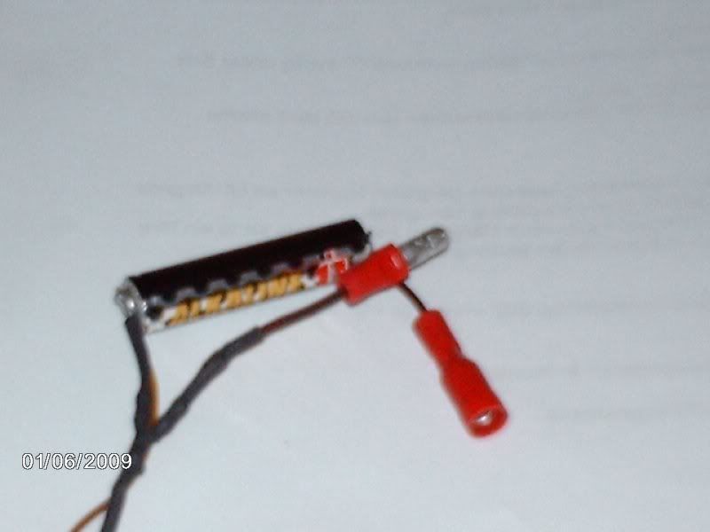

Byggde en spänningskälla på 38mV av ett 1,5V batteri och en spänningsdelare.
Jag förstår dock inte riktigt har jag ska veta vilken temp jag ska få om jag lägger ihop kablarna:
decrease offset (offset -= 2 for -1C) to a value until it displays the cold junction temp, which is the end of green compensational cable (the green and white wires at the alligator clip) (eg. +27C)
Den temperaturen ska jag sedan ha för att räkna ut vad mätaren ska visa när jag lägger på mina 38mV.

Men om jag tolkar instruktionerna rätt så får jag det till att du ska börja med:
Offset calibration
Ställa in ett grundvärde för "egt calibration" till 157
Sedan kortsluta kablarna (alligator clip between white and green)
Börja med offset =255, mätaren kommer att visa mer än 27°C
Minska offset tills mätaren visar 27°C (varje minskning med 1 ger -0,5°C på mätaren)
Nu till:
EGT calibration med din 38mV signal
Anslut din 38mV strömkälla med + till grön.
Justera nu EGT calibration tills mätaren visar 977°C
(38 x 25°C + 27°C=977°C)
Men det är säkert så du redan gjort.
