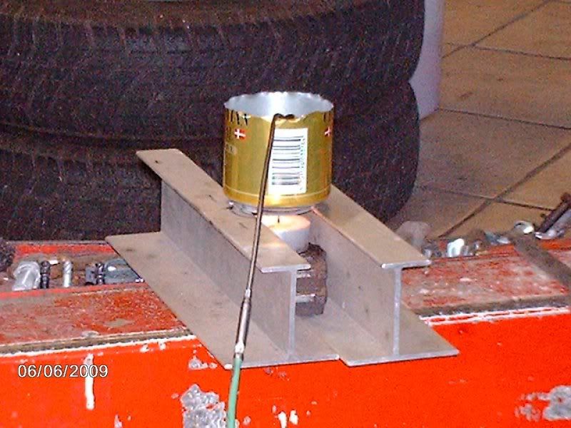

Testade avgastempen i kokande vatten också:
Det gick inte så bra med värmeljus, fick bli gassvetsen istället
Den stämde väl ungefär nu, visade 94 grader. Jag justerade till 99, borde väl stämma rätt bra tycker jag.

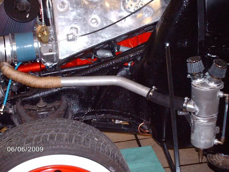

Fixade till anslutningen till vevhusventlationen:
En lite snyggare lösning än den tillfälliga slangen jag hade förut.
Avgasbandaget är tänkt att hålla värmen i röret första biten så inte spriten kondenseras på väggarna och rinner tillbaka till motorn.
Sedan är det fall mot burken, så då är det lugnt.

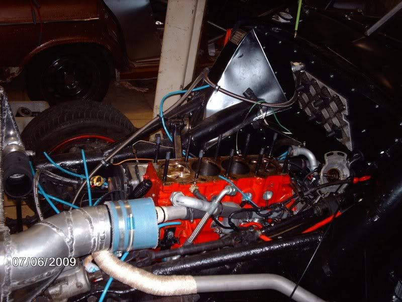

Jaha, så här ser det ut nu:
Finn ett fel:
Tänkte det skulle bli en lite sväng idag, verkar ju som att mätaren fungerar nu.
Men jag kom inte så långt.
Går det bra, eller går det som vanligt
Finn ett fel:

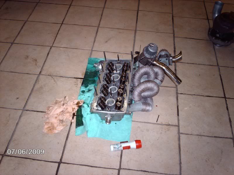

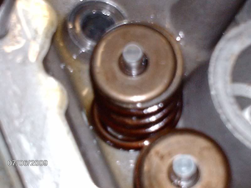

Heavy metal bmw:n
Alltså, ventilfjädern är av.
Kanske inte så lätt att se på bilden.
Skulle ju vara kul om man fick köra en repa mellan rasen någon gång iaf.
