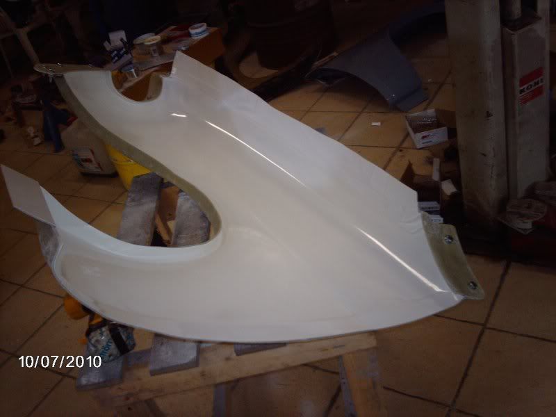

Nåväl, har gjutit färdigt skärmformen ikväll:
Blir spännande att se vart det tar vägen när den ska isär..
Är ju lite kritiskt att det blir bra när skarven ligger över ett viktigt veck.

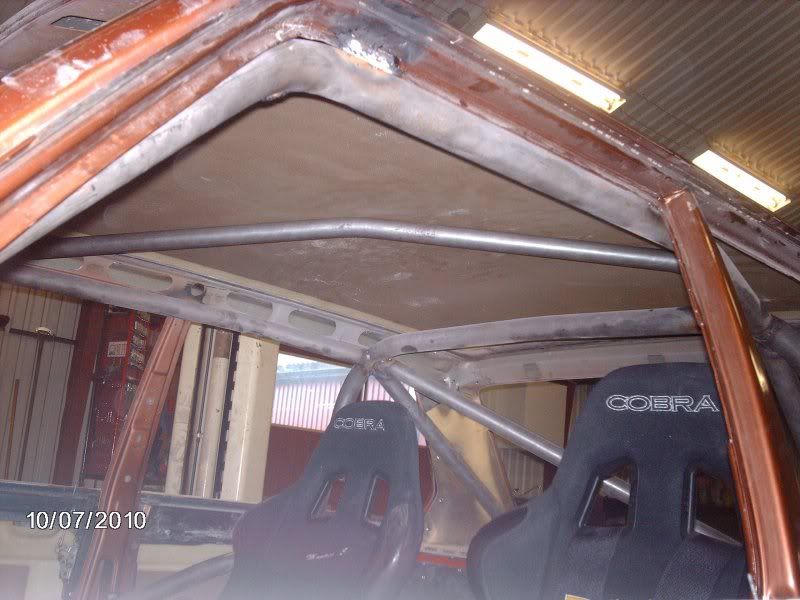

Måttar in ett rör:
Sådär får det bli:
Tyvärr blir det tvunget att ha en massa böj på rören.
Jäkla skit att jag var för feg med kapen i början, skulle fimpat taket direkt.
Nu är ju buren byggd efter gamla taket med taklucka :(

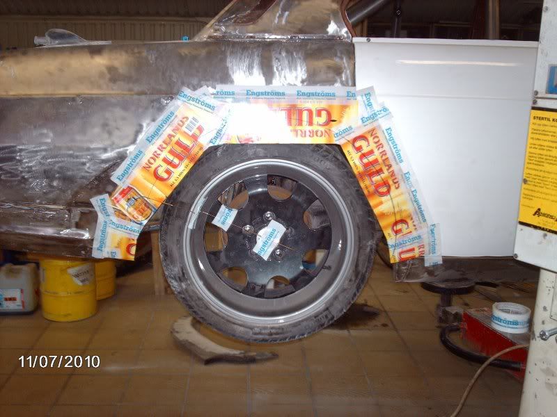

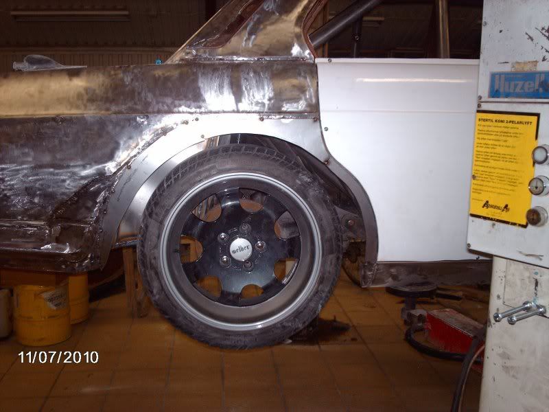

Har till slut bestämt mig hur jag ska göra med skärmkanterna bak:
En pappmall..
Blev så här till slut:
Uppbyggnad pågår:
Sedan blir det en lös skärmkant skruvad utifrån.
Från början hade jag tänkt ha en som gick "runt hörnet" bakom dörren, men kom fram till att det var en dålig idé.
Har sett på nära håll vad däckslamsor kan göra med karossplåt, vill inte riktigt tänka på vad de kan göra med mina skärmkanter och dörrar :roll:
Den här kanten är nu i 2mm plåt, hoppas den ska stå emot skapligt, och även skydda dörrarna en del.

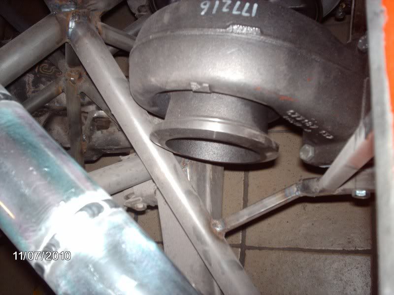

En fråga, någon som vet vart man kan få tag i fläns och klamma till avgasystemet från borg warner s480:in?
Jag tycker det ser ut som att det bara ska vara ett rör med pressad kona på.

Hör med ppf. det är väl där snurran kommer ifrån?
Smurfen skrev:
Tror de som hatar det tyska stuket gör det för att de inte kan köra låga bilar. Det är en konst..
Nej, men kollade där.
De har, 1200kr +frakt mm. känns lite mycket, men det får väl gå om jag inte hittar något annat.

Kolla måttet, ser exakt ut som flänsarna cat har på en del aggregat.
