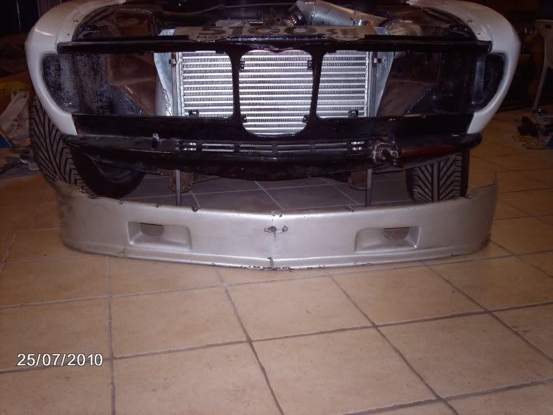

Fick med mig en frontspoiler därifrån:
Spacklad, boddad och sönderkörd.
Dvs. ungefär som allt annat jag har utgått ifrån :hihi:

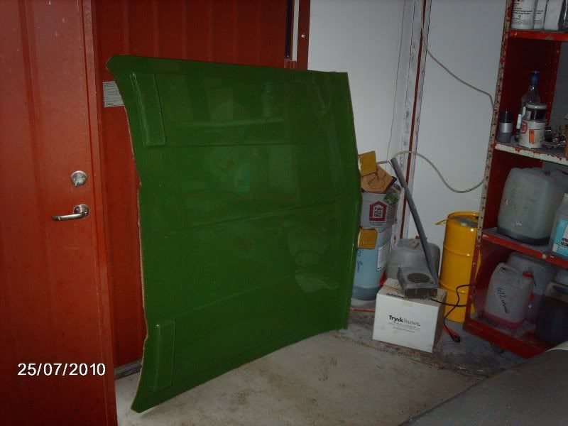

Även en huvform:
Det är lite grejer på den som jag skulle gjort annorlunda, bla. är det inga kanter utan bara lite "runt kanten" gjutet.
Jag är rädd att det gärna blir luftblåsor där när jag ska gjuta.
Samt att ändringar inte är gjorda på huven innan avgjutning utan i formen.
(hål som lagts igen och sådant)
Men det ska bli grymt skönt att slippa fixa till en huv att gjuta av samt gjuta form :thumbright:
Helt klart värt lite extra jobb efteråt.

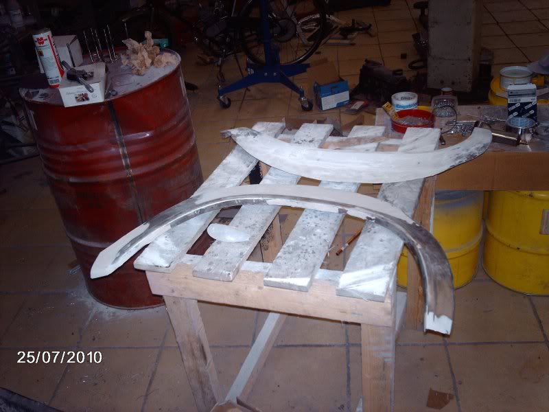

Sedan så håller jag på att spackla och slipa skärmkanter.. Å vad roligt :roll:

Huven gjöts med vacuum då slipper man bubblor.. Skaffa en autoklav! ;D

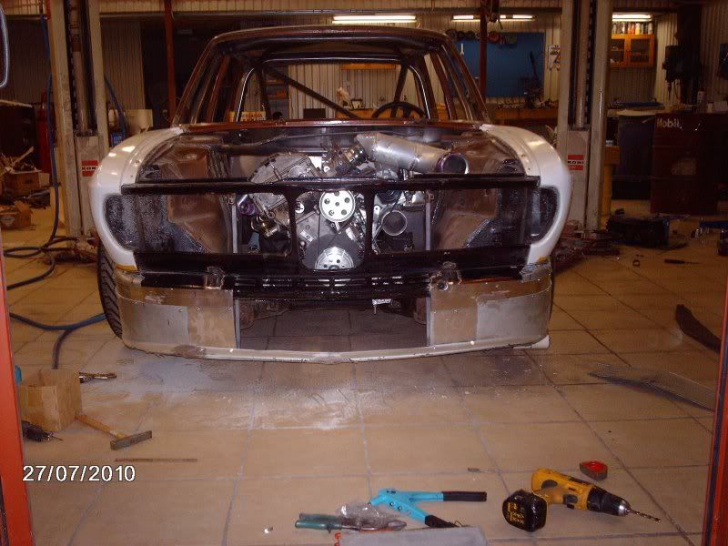

Jag håller på och bänder och funderar lite på hur jag ska göra.
Vinkeln stämmer inte där den monteras på plåten, inte heller är kanten lika bred hela vägen..
Det lutar åt en rejäl kapning :hihi:

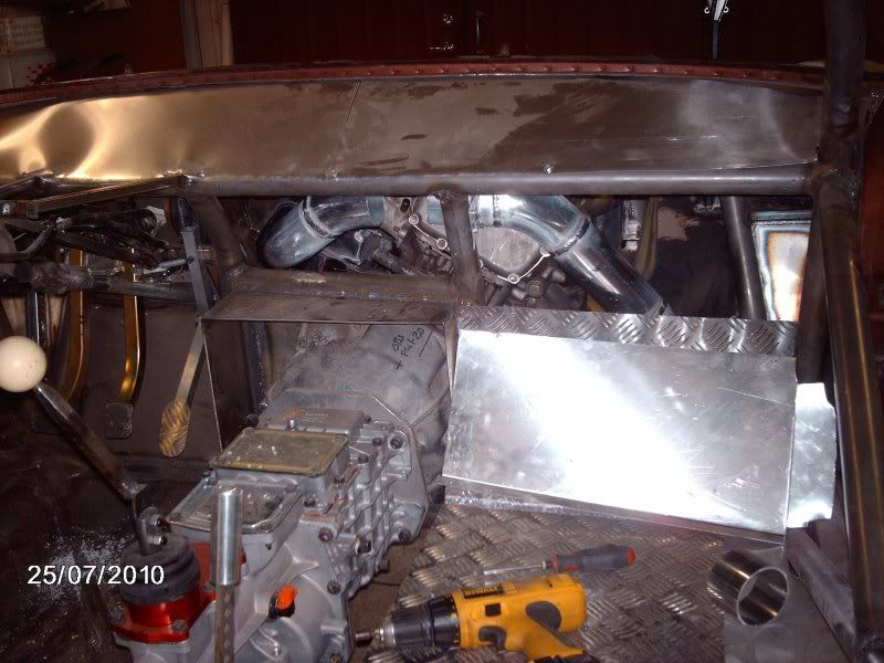

Fick nästan ihop ett tryckrör till kompressorn innan gasen tog slut till tigen:
Det ska vara en slang mellan rören för att kompressorn ska kunna röra sig.
Det börjar likna något..

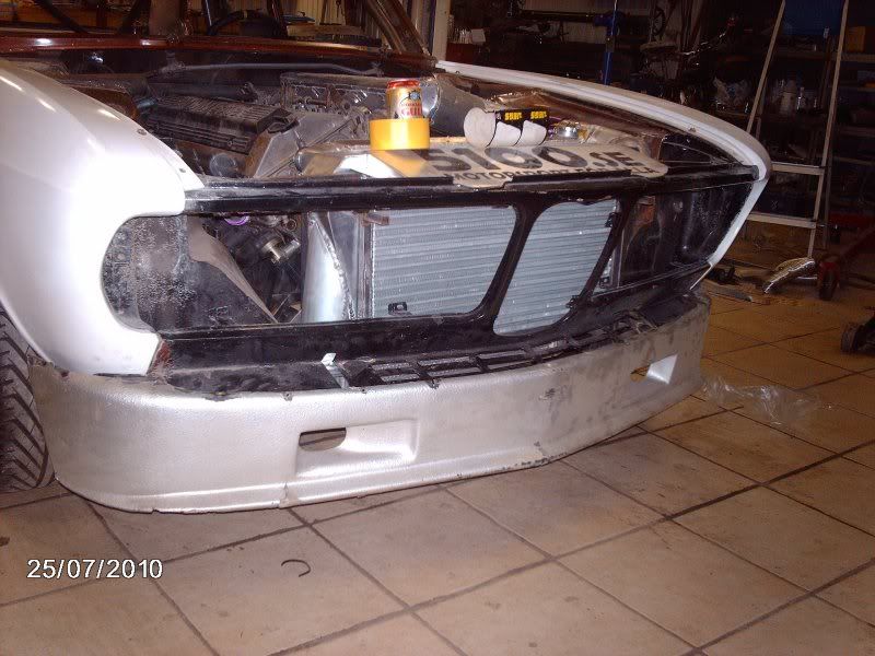

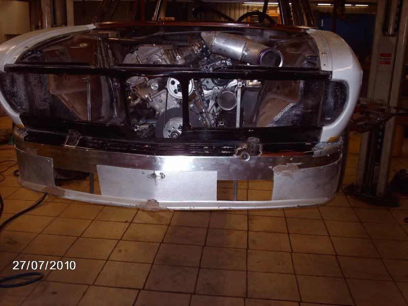

Idag har jag velat rätt länge med frontspoilern, har svårt att bestämma mig hur jag ska gå till väga ordentligt.
Så här såg det ut efter en stund:
Jag bestämde mig för att kladda på glasfiberspackel på de större sprickorna. Ska nog gjuta lite till någelunda rätt form sedan.
Till slut ikväll blev det så här:
Nu börjar det likna formen som det är tänkt att bli.
Ska förstås ha rundade kanter och sådant sedan, ska nog dit ett par luftintag till ev. bromsskylning igen sedan också.

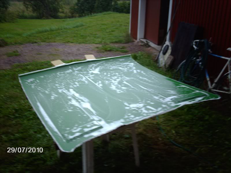

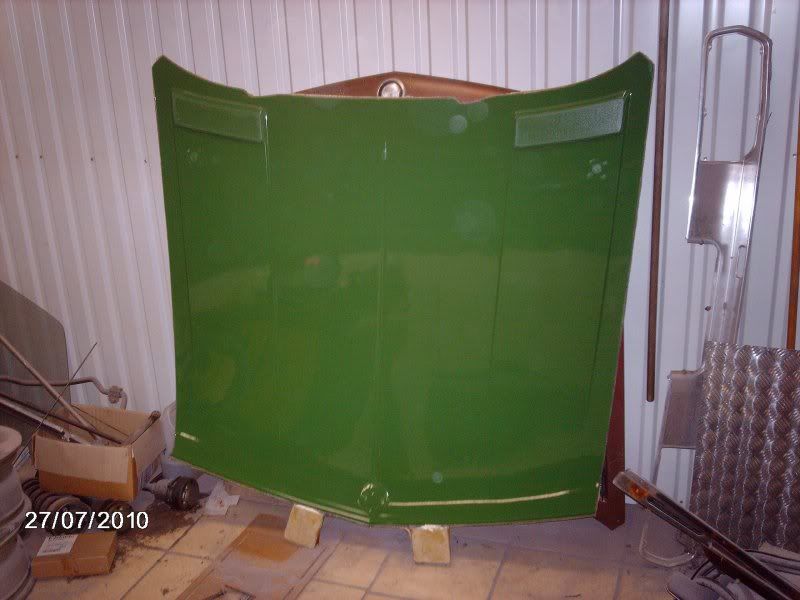

Har hållit på och vaxat huvformen en massa också:
Tror det har blivit 5 ggr :wink: Tycker inte riktigt att den blir så där riktigt glatt, men det kanske inte är någon fara..
Den är ju använd med epoxy förut, det är inte något som ställer till det?
Jag har tvättat den ordentligt med bilshampo innan vaxning.

Jaha, höll på att gjuta huv, men det blev inte riktigt som det var tänkt.
Jag tänkte ha en finmaskig rowingväv som första lager, men hade problem att få den runt kanterna ordentligt.
Försökte lossa den, men den satt fast ganska bra och tog med sig gelcoaten :doh:
Tillbaks på ruta 1, tvättning:
