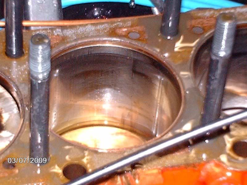

Tyvärr kan jag inte få några tydliga bilder med min kamera, men ni som åkt någon/några sesonger med runt 900hk och inte bara kört ett par pull med 700hk förstår nog vad jag försöker visa.
Det vitblanka till hö är bara någon reflex i oljan, men ett par cm till vä om det kan man ana något..
Ja, naturligtvis är det en spricka som går ända från deckplanet så långt ner man kan se :doh: :doh: :snyft:

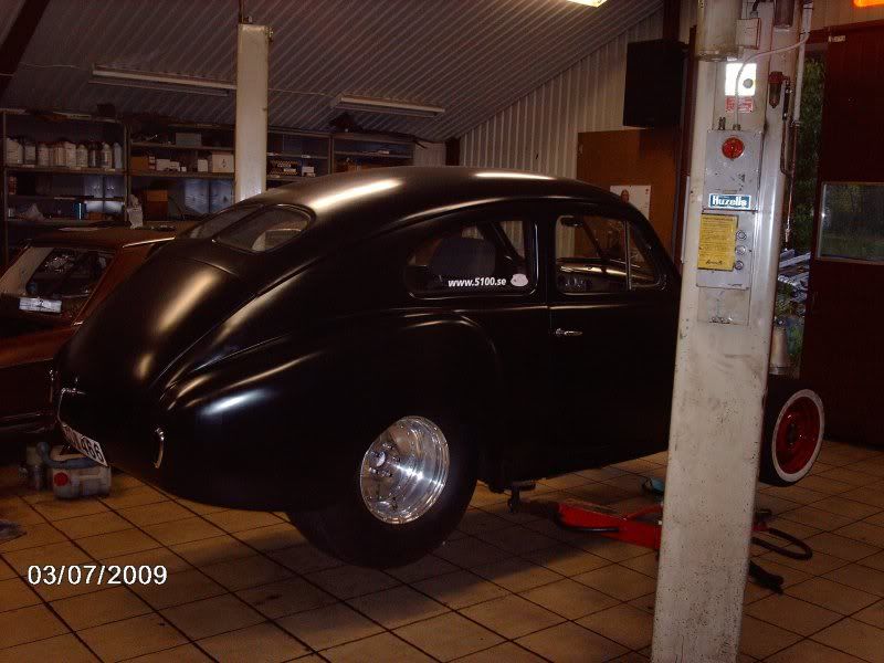

Allvarligt talat, ingen som är sugen på en race pv?
Faktiskt med riktigt bra potential, även om det kanske inte verkar så på de här sista sidorna..
Ett annat ft block med kolvkylning medföljer.
700hk på 1,5bar, bara räkna på vad det kunde bli på runt 3 bar.
Dock hänger nog inte turbon med på fyrsiffriga effekter, men rätt nära..
Ny tko 600 låda, fin 3skivig tiltonkoppling, nybyggd chrysler 8, 3/4 axel med 89 hus, 35splines strange hi tuf (stavning?) drivaxlar (de värsta), spole, förstärkt överfall, ny 4,8x utväxling medföljer.
Autronic smc 1.99 sprut, msd dis4+ho tändning, topp som flödar över 300cfm.
Wiseco kolvar, scat h-profil stakar.
Nya mt et street 16,5x31x15 mm mm.
100k snabb affär innan jag ångrar mig.
Naturligtvis helt ren och målad under, 4link osv.
Du bygger inget liknande för de pengarna..

Blocket borde inte spricka med 700 hk. Vad för vrid/varv. Samt hur är blocket modifiierat?

Max vrid tror jag var ca 655Nm vid 6000 varv någonstans (går väl se skapligt på bromskurvorna)
Blocket är betångat upp till frostpluggarna, ett 95:ans ft block.
El vattenpump, vatten in i alla 4 frostpluggrna på trycksidan och ut i bak och framkant på toppen för jämn kylning.
Visst, det klart det här går att lösa.
Men hur f:n mycket kan det rasa innan man ens kommit ut på strippen?
