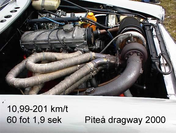

Jag skulle försöka bygga med lite längre primärrör fram till turbon som du placerar långt fram till höger i motorutrymmet. Här är ett extremt exempel från Jonas Sandströms Amazon med B21-motor, så långa primärrör menar jag _inte_ att du ska använda.

Vad är det för motor? Är det en B21/B23 så är det inga prblem att rymma med innerskärmarna kvar. då är det bara bromsservon som är ivägen för insuget/förgasarna.
Är det en b20 så går det faktiskt att bygga ett fint grenrör, om du plaserar turbon ungefär som bilden på jonas amazon.Eller om du tittar på nån bild var jag har min turbo eller var boström hade sin när han körde med b20.

motorn är ju en b20.... men de skulle kanke kunna funka med ett sådant grenrör som johan har på amazonen... eller om jag använder kortare insug te dellortona så att det blir lite mera plats... så kanke det kan gå att ha turbon upp via ineskärmen men jag vet inte får kolla lite hur det blir men tack för tipsen

Om du ska köra med b20 så kan du plasera turbon som jag eller boström gjort. Det är nästan ett måste att ha turbon så långt fram för att sedan kunna rymma avgassystemet under pleniumen/förgasarna.
Det är bra om du kör med korta insug, annars blir det ruggit trångt.
Det är även bra att göra några avskärmningsplåtar för värmens skull, mellan förgasare och grenrör /avgassystem + linda det.
Det är inge bra att dra insuget över ventilkåpan, det blir ju så svårt att justera ventilerna och det får man göra ofta på en turbo b20 som man varvar mycket + om man kör med orginal stänger så är dom lätt att kröka. Så det måste vara sevice vänligt.

Jag är mkt väl medveten om detta, men det går ju tänka lite längre än att bara svetsa hela rör över kåpan... man kan ju faktiskt fixa en skarv av valfri sort.. kolla in "midnight blower"- amazonen... han körde ju iofs med en weber 45:a på sugsidan.. men det ska väl inte va några problem att plocka över förgasarna på andra sida..? Rören blir ju inte allt för långa, så någon större droppbildning/kondensering av dimman lär det inte bli.. Långa insug ger ju bättre vrid på låga, och kanske tom en liten tryckökning(pga resonans.kommer nog iofs inte förän vid mkt höga varv dock)..

men simon du har ingen bild på ditt grenrör så jag kan se på ett ungefär hur det skall svetsas eller likande iaf .... jag har kollat lite på ditt bygge å de får bli något liknade med grenröret men jag ser inte så mycket av det så en bild hade var finnt... sen har jag ju långa insug men jag kanske kan bygga om dom till en kortare läng så det blir mera plats.. och en fråga till om förgasare... säljer KG satser för att bygga om dellorto 40:ior till turbo förgasare??? tack för tipsen mvh nitrolarse

ja det ser ju bra ut å plats för turbon blir det ju också.. men jag undra om jag får plats med förgasarna på den sidan så det inte tar i bromsservon men sen men det borde kunna gå .... men sen hade han som heter 144turbo en lösning kanske men det hade vart kul å se hans grenrör hur det är byggt ..... men din lösning låter bra och ser väldigt bra ut... jag hade ju tänkt mig en hx40 eller något liknade men för det första vill jag veta om det får plats
