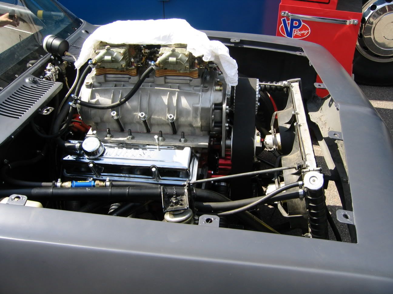

Här är en bild på hur det kan se ut, det är inte så mycket värme där men dom måste ju göra något för att inte trät ska dra åt sig bensin eller så kanske man vill att det ska dra åt sig bensin så det sväller

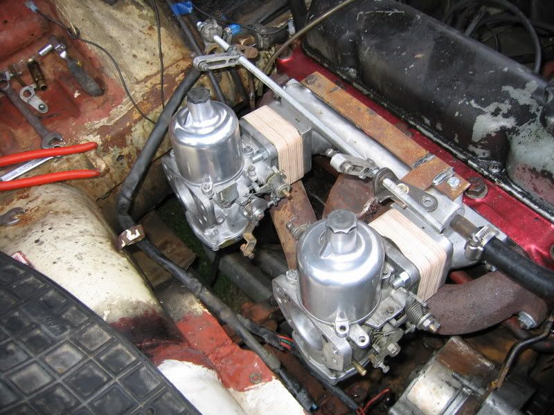

Nu har jag ficksat 2 plattor, dom vart i björkplywood.
Jag ska montera dom imorgon så får man se om det funkar.
34mm tjocka är dom.

så här vart det. och en så länge funkar det fint.
