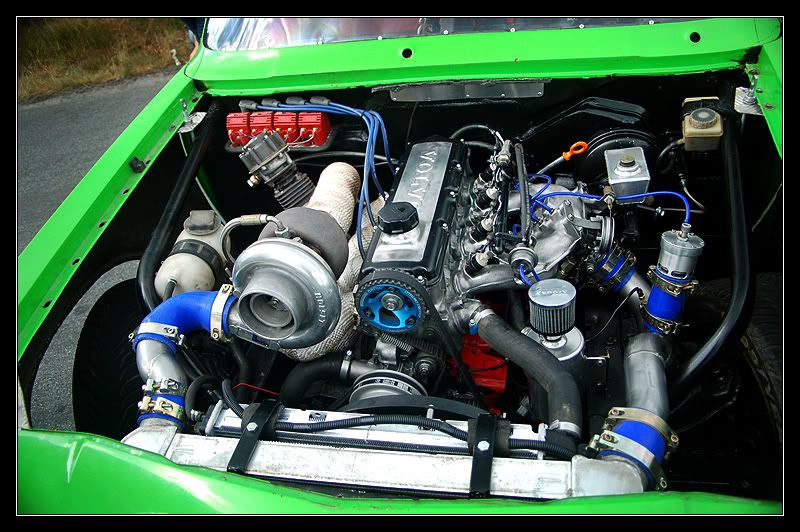

Motorn som den var i sommar:
B230Fk
531topp Ordentligt portad och 46/38 ventiler.
Special hemlig kam.
H-profil SPM-Stakar
Smidda Mahle kolvar
Balanserad vev och svänghjul
O-ringat block
Betongfyllt block
Gt 45 kina turbo
60mm Wastegate
Eget byggt grenrör
Stor kina aluintercooler
Orginal Insug och 3"gasspjäll
Autronic SM2
MSD Dis-4 Tändning
Biltema tändkablar
1680cc Spridare
Bränsle:E85
2st 044 bränslepump i fuelcell
Mappat av Mattsson
Drivlina: 2-skivig Ap koppling, Supra Mk3 Växellåda, Svetsdiffad 240bakaxel.
Prestanda: 10,54s 209km/h 402m-Mantorp
Effekt: 660hk vid 2,2bars ladd, Laddar nu 2,5bar så uppskattar 700hk
Vikt: 1000kg

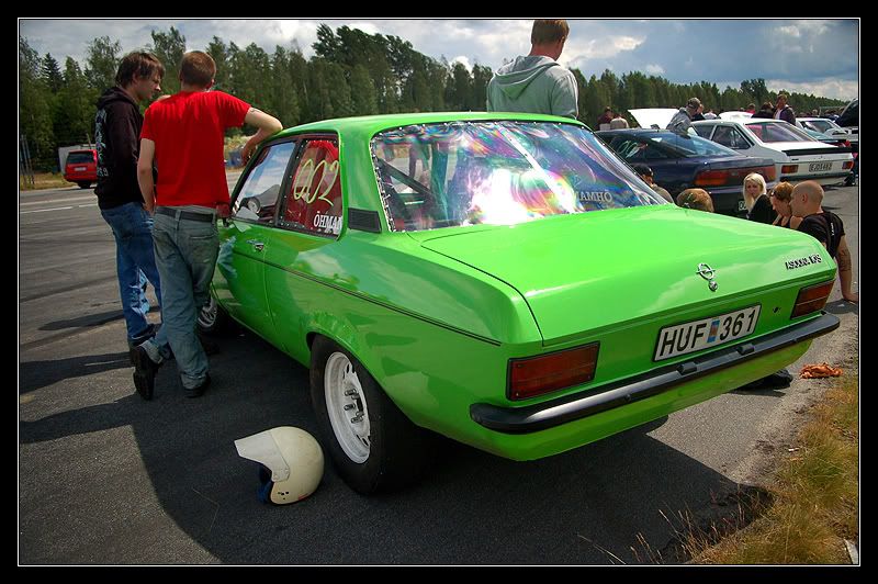

Kul att se lite fler lätta Opel Ascona på strippen 8)
Den borde väl bli 250 kg lättare än Volvon ?
Nog sätter du väl 9:an med denna !?
Lycka till :D

Mr Garrett: Är svårt att gissa på hur mycket den kommer att väga.. vet inte vad den väger som den står nu.. men målet är ca 900kg..
9a vågar jag inte ens drömma om.. men neråt 10,5 borde väll gå om allt funkar som det ska.. så jag iallafall förbättrar mitt person bästa.
DawR: ja motor och drivlina blir i stort sett samma som jag hade i 242an.
superopel:nädå tänkte bara få lite råare racestil på den.
martinssoN: jo jag har en riktig värsting topp på gång.. men tyvärr har jag tajt med budget nu eftersom jag pluggar, så jag har inte råd att bygga en riktigt stabil bottendel så jag tycker det är bättre att köra orginaltopp och bygga ihop bättre motor senare.. tråkigt att köra sönder dyra saker.
toxic ant: Blir no mest bilsport evenemang i sommar. men får väll se i framtiden om det går över till mer riktig dragracing.
