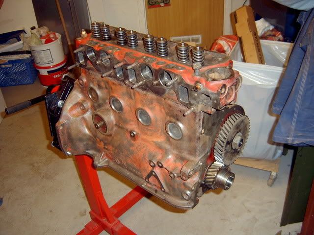

Lite bilder;)
Bilen

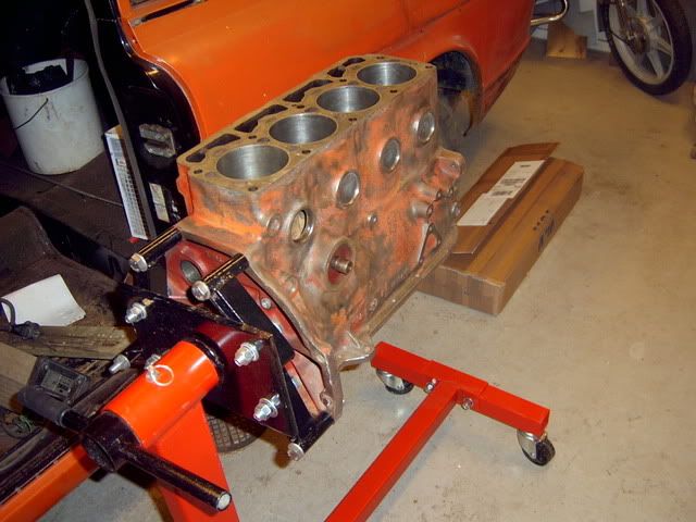

Blocket som jag fick det
B21 kolven

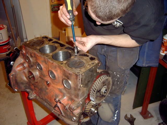

Tagit isär den helt

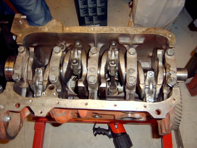

8-bultade veven
Rosting andra cylinder, dock gick det bort lätt :wink:

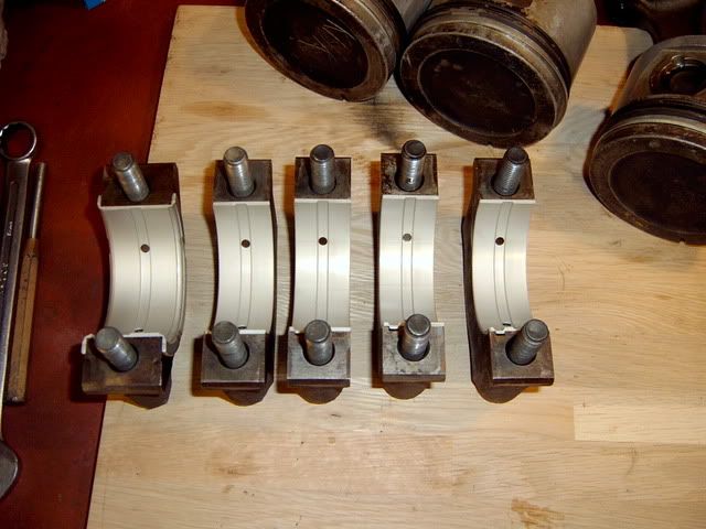

De nya lagrena som satt i motorn såg ut såhär :evil:
Jag har också varit och kollat på en reservdelsbil med en B18 i som jag kommer ta delar från till B20in. Den har också fina framskärmar och lite annat smått och gott :thumbright:
Kommentera gärna och fråga! :D

Har fått lite delar från kgtrimning idag :thumbright:
Har slipat ner färgen på blocket så jag kan slänga på lite ny färg.

Nu kommer en liten update!
Ikväll fick jag kamlagervertyget så jag fick ihop en del av motorn, skönt med lite annat än rostlagning! :thumbright: Har också köpt ett par dellorto 40 med insug, btr och trattar. Ska hämta ut dom på fredag :thumbright:
För övrig ska jag nog lägga turboplanerna lite åt sidan ett tag då ekonomin inte tillåter det just nu.
Låter bilderna tala för sig själv!

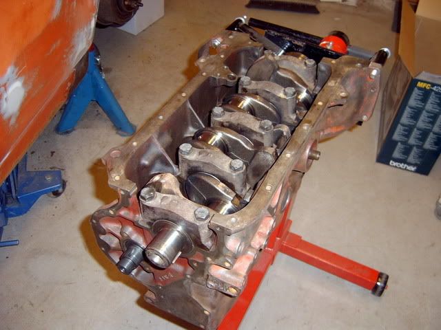

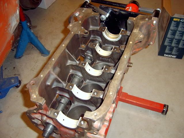

Nya lager monterade
Nya lager och ny F-kam
Veven på plats
Vevstakar och kolvar på plats!
Jag lägger dit lyftarna :wink:
Toppen provmonterad
Vart lite fundersam här på sista bilden, det lagret till höger är det ägaren innan monterade, det är bredare än det nya? Ska det vara så? Fanns gamla märken i vevstaken och då verkar det som det suttit smala lager!
Vad ska ramlageröverfallen, vevstakarna och kammuttern dras med för moment? :doh:
Allt för denna gång!
PS: Blocket kommer att målas :!:
//Victor

har du kommit fram till ngt med lagret där? Antar att du har M stakar? för jag ahr samma problem, att d förra e bredare....

Rydberg skrev:har du kommit fram till ngt med lagret där? Antar att du har M stakar? för jag ahr samma problem, att d förra e bredare....
Btw, kör stenhård sugis rakt igenom o skrota (med-risk-för-påhopp) fukstrimmet :thumbright: :hihi:
Japp, det är m-stakar! Jag tror att de gamla lagrena som satt i när jag köpte motorn ska vara till den 6-bultade vevaxeln, för jag kollade på en B18 och där satt de breda lagrena :wink: Så jag antar att mina smala nya lager är rätt?
