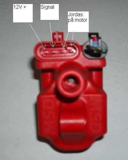

Skulle vilja ha reda på vad som ska anslutas på vilket stift.
Är dessa spolar det handlar om: http://www.msdignition.com/product.aspx ... terms=8245

Inlägg av uhamn-racing »
såhär kopplar du den
finns kontaker o köpa till den billigt i usa typ 35kr st men kommer minns inte hitta inte länken just nu :(

Det var snabba bud :thumbright: Tackar så mkt! Kontaktstycken är nog löst redan.
Ibiza cupra modell illgul!
Ska signal-pinnen jordas "aktivt låg" för att ge gnista (typ som en vanlig induktiv spole), eller vill den ha en "aktivt hög" puls som många tändsteg?
Hur pass bra är denna till fördelare?
Med tanke på att den då måste ge gnista för alla cylindrar på två varv, istället för bara en gnista vart annat som den är tänkt att göra. Överhettning?
körde men vems stepper utgångar till 6st sånna spolar så de måste väll bli "aktivt hög" utgång eller är ja helt ute o snurrar, har vems msq. filen på backupen kan kolla vad den säger
3ms dwell så hur den funkar till förelare vet jag inte än då jag inte kommit så långt me nya bygget :hihi:

Stepper-utgångarna är precis som vanliga tändstegen "aktivt låga" så du måste köra inverterat antar jag, men det är ju för att slippa pull-up på tändstegen du kör stepper-utgångarna då dom kan ge ut +12V.
kollade i min msq. fil nu, stepper out, inte inverterat och de funkade fint, blev så i den installationen för den boxen va beställd med 8 vanliga tändsteg och de funkar ju inte tillsammans med msd spolarna,
va ett tag sen ja pilla me vems och man glömmer snabbt när de gått ett tag :doh:
