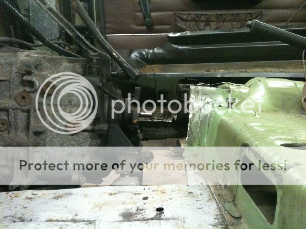

Kapat ur lite under rutan så nu finns det plats! Tänkt lägga igen med 2mm plåt som jag kan fästa bur/stag i som jag nämnt förut.
Vettig höjd här tror jag

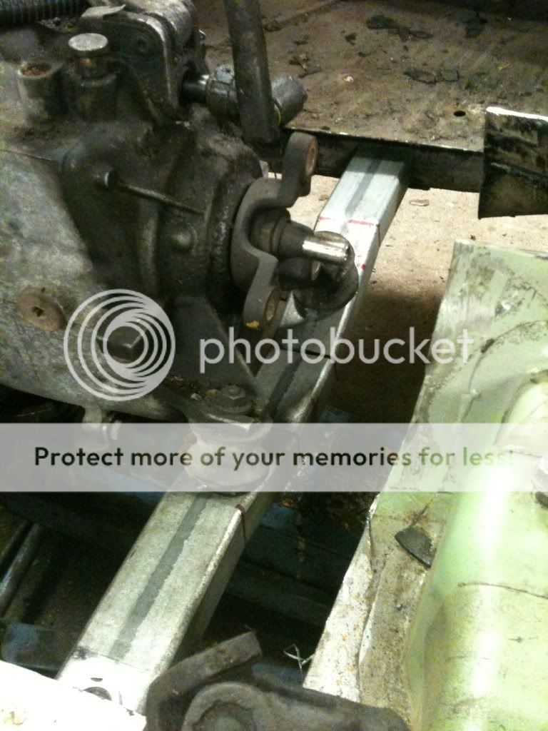

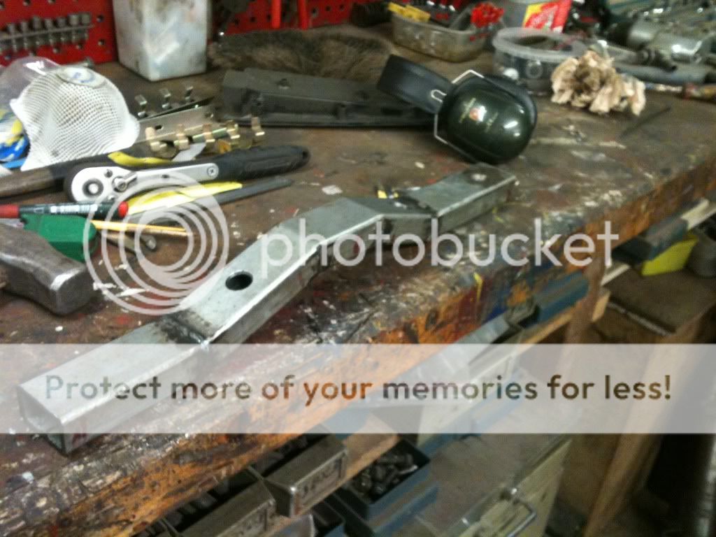

Det andra fästet klart!
Bygger mig en växellådsbalk, blir rätt smidigt
Fäster växellådsfästet med "öron" på rambalken och en bult igenom sen, service friendly!
Detta ska bli öronen och fästbultar. M14.
Här är en dålig bild på höger motorfäste och man ser hur jag pallat motorn för lagom frigång mot balken

Johnny: Tack!
crillevolvo: Stort tack för tipsen! Det är jättebra att få råd såhär. Ang motorkuddarna så har jag inte tänkt alls på att de borde monteras snett framåt Förstår helt klart poängen med det. Dock tror jag inte att jag orkar bygga om fästena nu :/
Bra där om stagen, precis så jag tänkt med det övre. Funderar på hur mkt plats det finns för ett under motorn.. hm..
