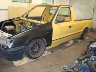

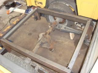

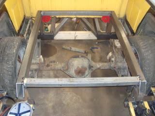

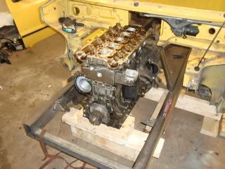

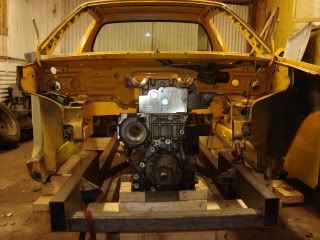

Då kommer det lite bilder..
Efter några timmar med tigersågen så saknas det lite på bilen :twisted:

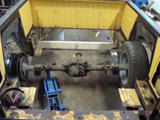

Och ännu ett par timmar senare så försvann resten av golvet och flaket. samt att bakaxeln testades.:lol:

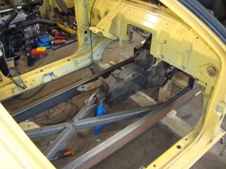

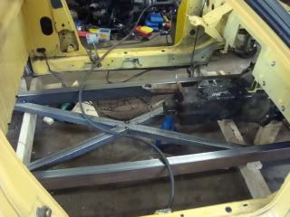

Sen började byggnationen av den nya ramen.
Det va allt för denna gången..kommer updates när nått händer med bilen..

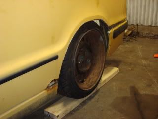

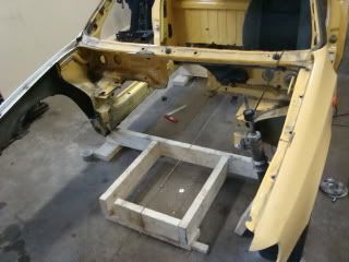

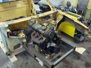

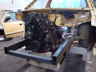

Då va de dags för en liten uppdatering..

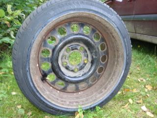

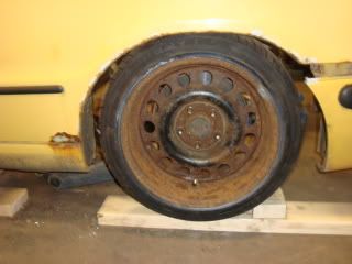

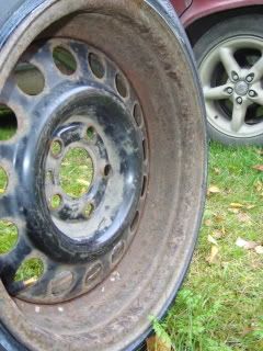

Först navvändes och breddades 2st 940 plåtfälgar..Blev 8" breda och skoddes med 195/45 15
:twisted:

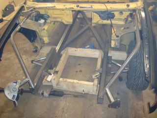

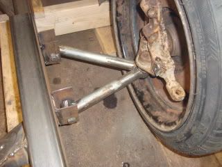

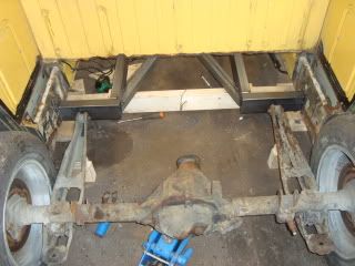

Sen passades bakaxeln in och ett par länkarmsinfästningar byggdes.
Kommer se ut nått sånt här sen.

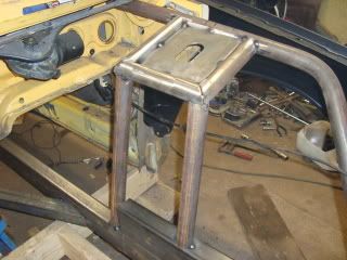

Lite rör har tillkommit.
Länkarmar ihoppunktade

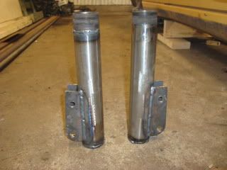

Halvfärdiga fjäderben.
Samt till sist så blev vänster fjäderbenstorn punktat ihop..
De va allt för denna gången..
