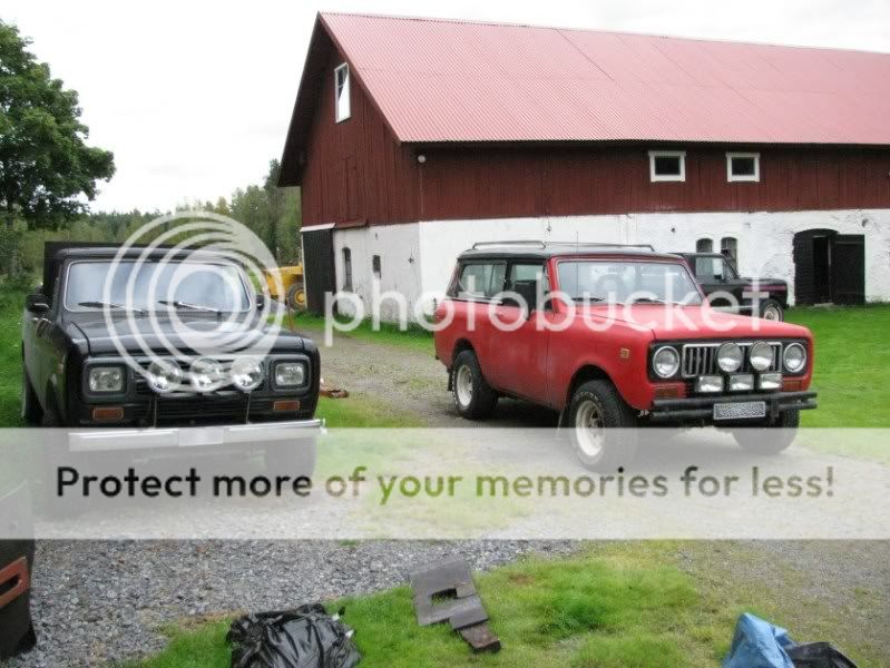

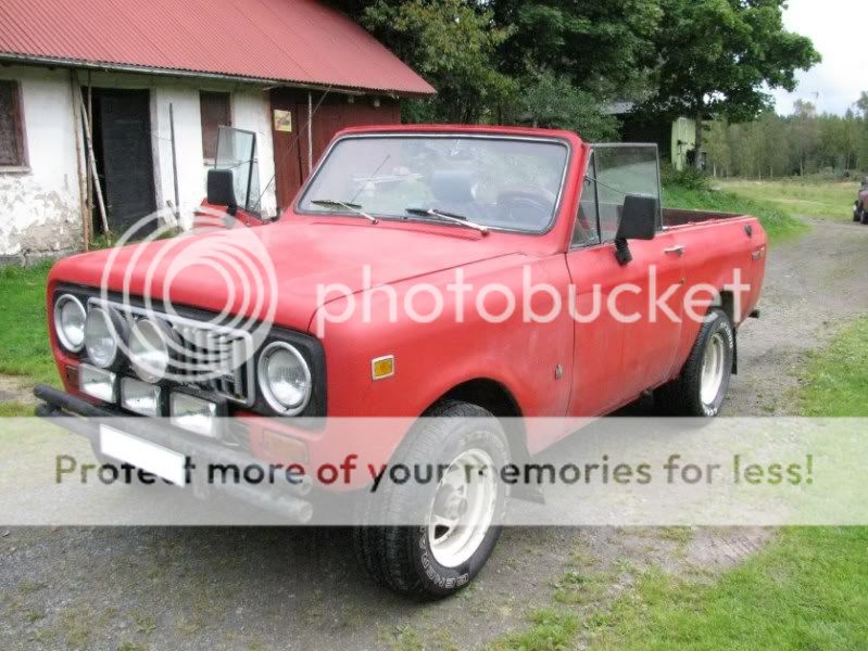

Tja! Har utlovat lite bilder på min bruksbil jag ska åka i när jag tar körkortet, vilket är ganska snart.

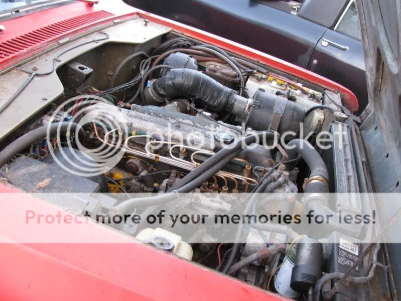

Det är altså en IH (International Harvester) Scout II. Rak 3,3l turbodiesel, ca 1l/mil. (<-Låg friktion i samtliga delar och en väldigt aerodynamisk form bidrar till det såklart ;) :lol: )
Vad mer finns det att säga? Lite historia?
Detta är altså pappas bil som jag ska använda bara. Pappa köpte den på 80talet nån gång, då var det en v8 i och den kördes lite som skogsbil och lite bruks, men den drog lite mkt soppa för det. -92 renoverades den och en ny SD33 utbytesmotor sattes i och turbokonverterades med en ny anpassad turbo.
Efter det använde pappa den som bruksbil i 10-12 år, sedan skaffade han tjänstebil och den användes inte så mkt längre, vid slutet av 2006 ställdes den av då totalrenoveringen av den svarta fina ni ser på bild längre ner tog dess plats. Sen dess har den stått.
Bilder! :D

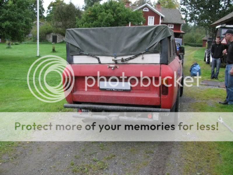

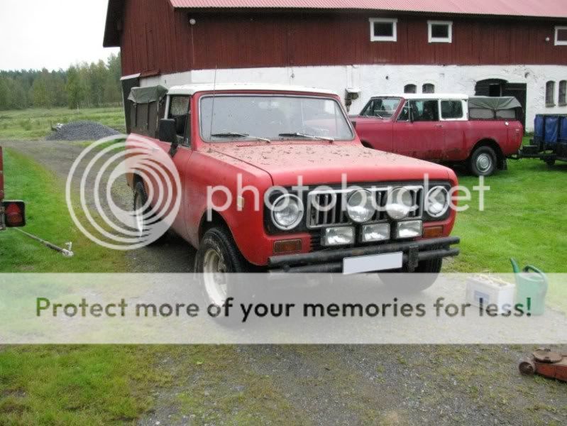

Precis utdragen, batteri och lite diesel väntar.
Med nytt batteri så startade den direkt efter sin dvala =)

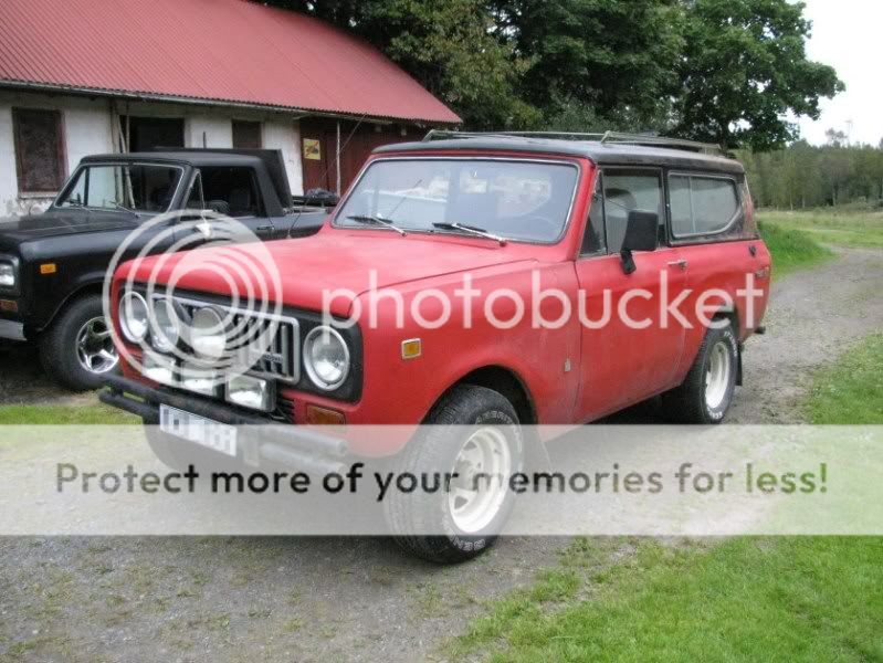

Förbannat snyggt med lemmar och pressening [thum]

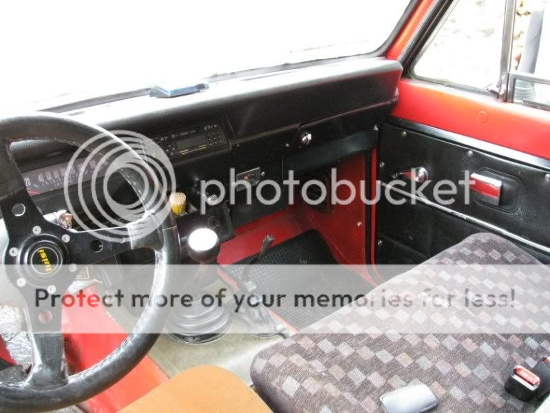

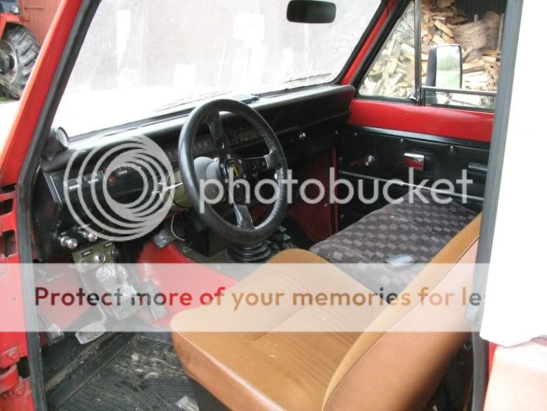

Inredningen
Finns att pilla med iaf :)

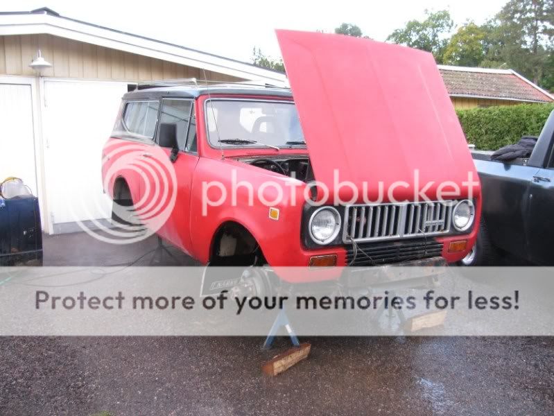

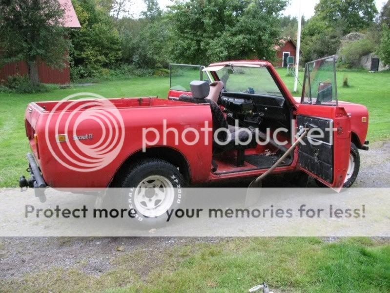

Bort med lemmarna! Satan så kort den är!! :lol:

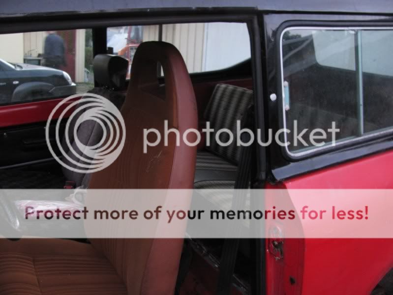

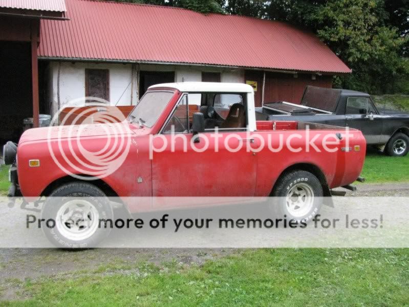

Bort med taket.. är det en liten röd cab måste det ju vara en sportbil?
Men såhär kan man ju åka på sommarn... kommer provas 8)

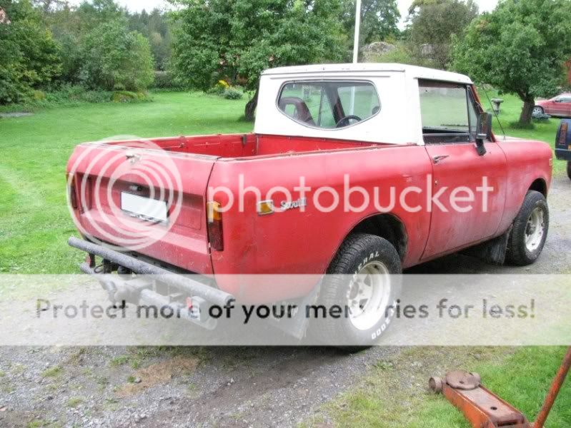

Men nu är det strax vinter så, Tak på!

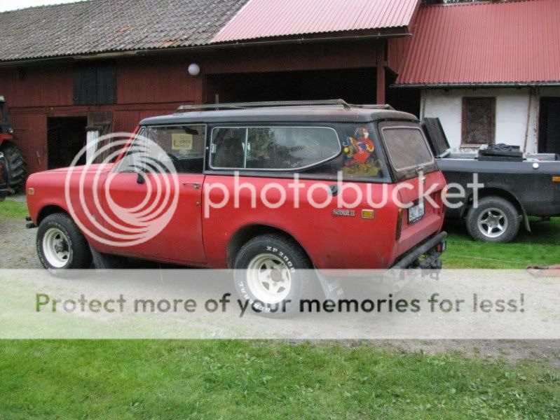

Detta tak är lite tillfälligt, kommer korta ett traveler tak sen (majoriteten här fattar inget men jag ska modda dit ett annat tak senare, när tid finns)
Motivlackat -88 med fina papegojjor på... Röda prickar på hela taket, det är falu rödfärg.. går bort lätt dock, en tvätt så är de borta.

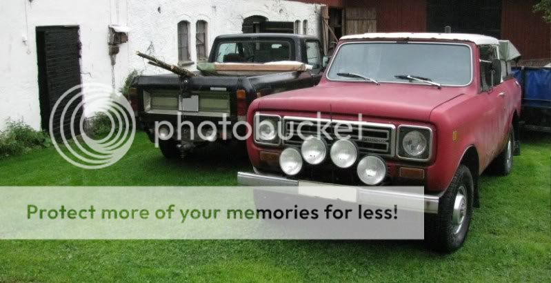

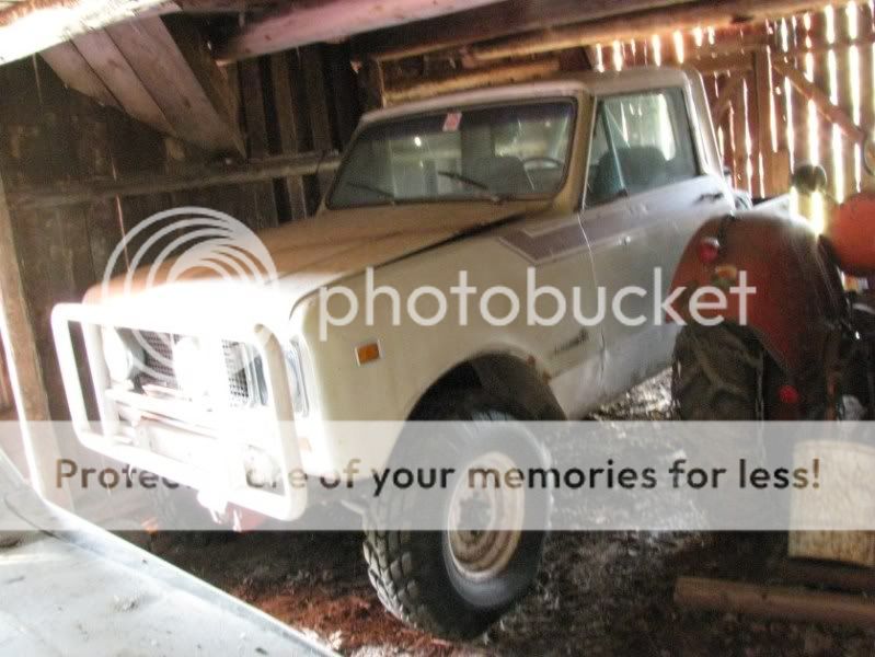

Pappas och "min"
Släktingars
Vi har även ett par till står, och ett skapligt lager med delar.

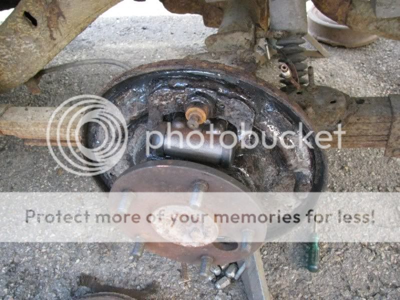

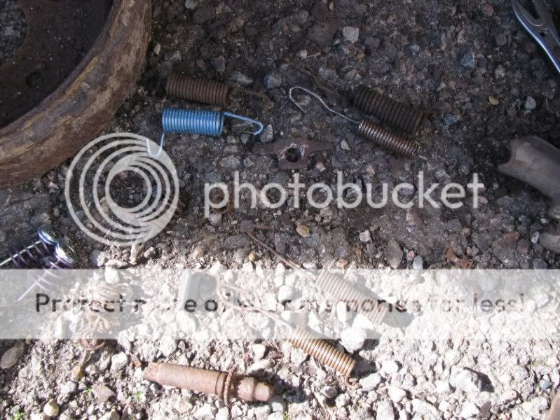

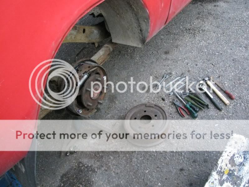

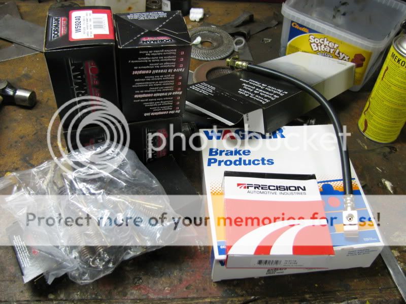

Bromsmeck.

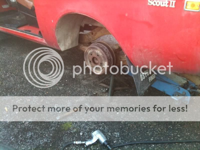

När vi hämtade bilen så kunde den först rulla bakåt, men låste höger bak framåt. Så vi fick banka lite på trumman så det släppte och tänkte nu se över bromsarna lite.
Vänster bromscyl va kass, bara ena armen rörde sig, den andra funkade men såg inte kul ut. Två nya beställda altså, kostade bara 140kr/st. även en fjädersats beställd och en bromsslang fram och en bak, de va dyrare dock, 350kr för den bak tror jag.
Va lite inne på att beställa en justerbar bromsregulator också (då det inte finns någon på dessa bilar) men den kostade 1700 så det fick va.
Kommer förhoppningsvis imorrn!

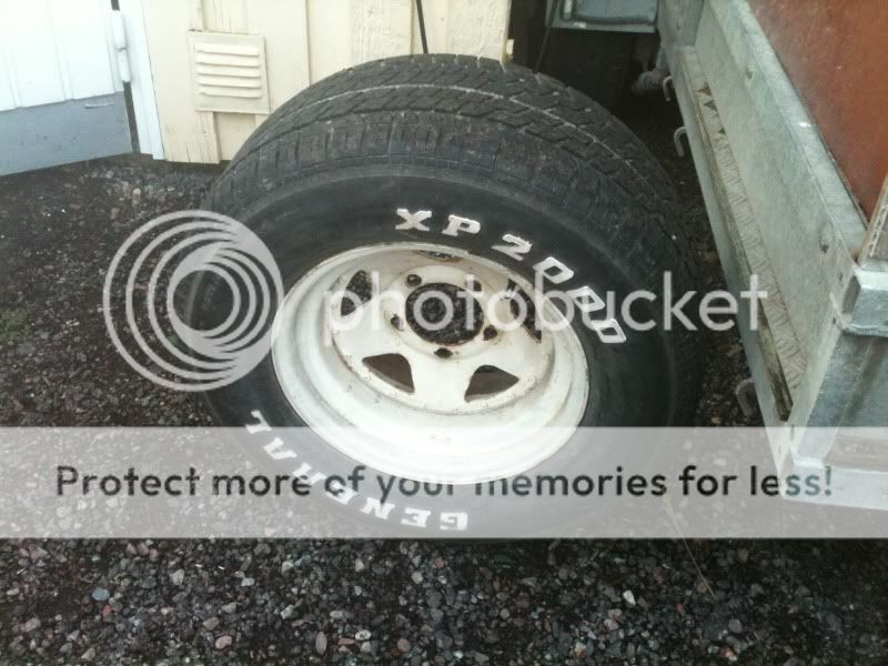

Rätt breda sulor bak :) (tänk på att det är rätt stora hjul jämfört med 740is)

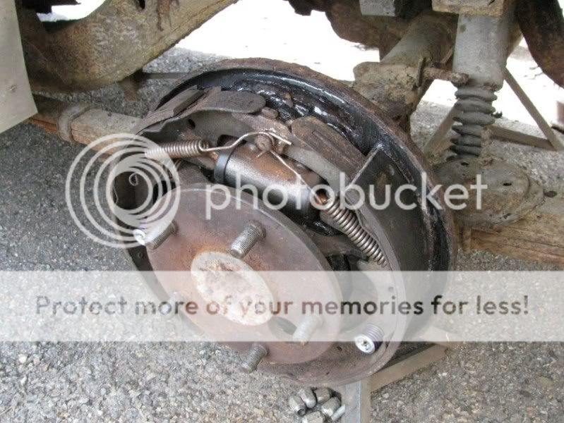

Bromsmeck!
Lite gammalt o lite nytt :)

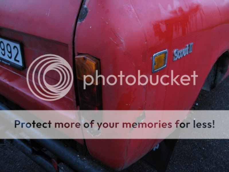

Ny bromscylinder ditsatt. Bankat bort lös rost på "skölden" och lagt på lite tunnflytande tectyl.

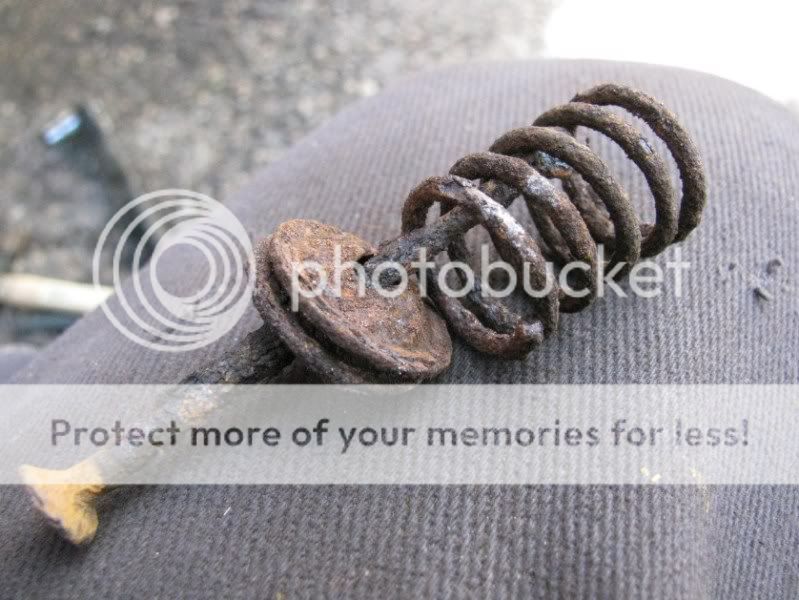

Hmm.. Färdiganvänt [thum]
Bytt o nytt. Inte nya backar, men helt OK. Vi hade det liggandes så..
Även på högersidan
Denhära turbodizzeltuffarn
Bromsjobb bak klart, luftat och justerat handbroms o allt. Bromsarna fram fick en översyn, en ny slang och luftade ur lite gammal bromsvätska.

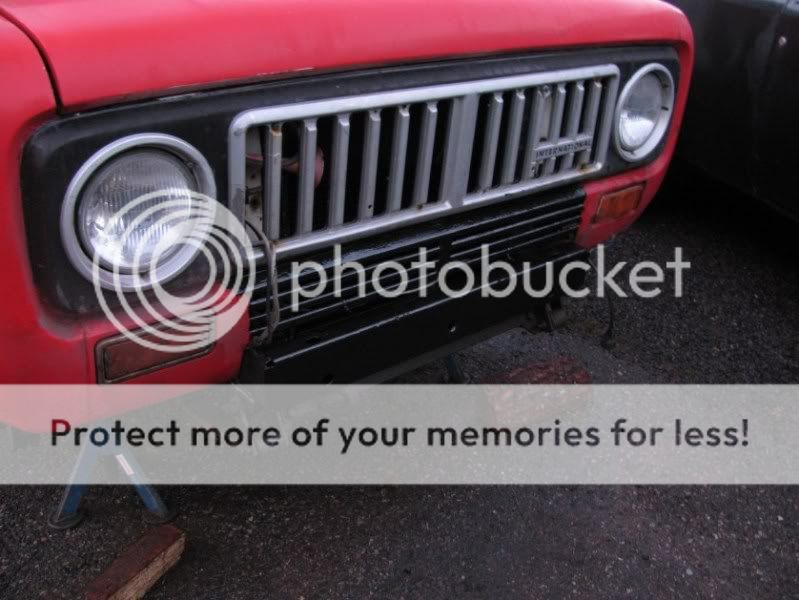

Framkofångare borta, extra ljusen med. Ska dit med en annan kofångare och lite nya extraljus eftersom jag är mörkrädd ;)

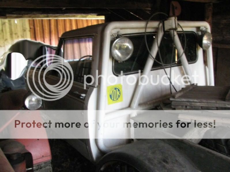

Har den här att ta till om jag ska åka i skogen ;)

va de vinsch-fäste i bågen? funkar bra? drar inte ner?
ja å brorsan tänkte skaffa en sj410 å börja med, funderade på flyttbar vinsch fram/bak men om det funkar i bågen så va de ju smidigt!
Garagetråden
+Nåra T!
subw000fer
Inlägg: 1304
Ort: Norrtälje
Inlägg av subw000fer »
Ja det är ju det ;)
Ingen aning om de funkar bra, aldrig använt vinschen. Det är pappa som byggt och brukat den tillsammans med en till för läänge sen ;)
