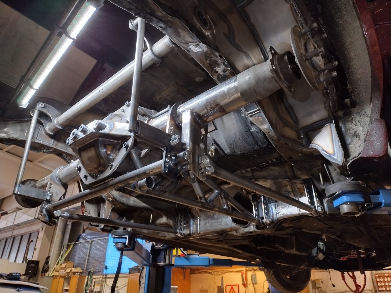

Ja upphängning är ju en annan fråga.
En viktig grej är att baksätet ska gå sätta tillbaks och att bilen är i det närmaste original invändigt. Att man får ta bort lite stoppning för bredare hjulhus eller att sittdynan blir tunnare gör inte så mycket men baksätet ska gå använda.
T.ex. en upphängning av 240-modell tror jag funkar mer tillräckligt bra för mig. Eller tror och tror, det gör den 🙂

Inverterad wattlänk, d.v.s där centrum sitter fast i karossen och armarna i axeln är ingen dum ide'.
Ingen rörelse i sidled om hjulhusen är fulla, konstant rollcenter och man slipper fixa Kåpan.

Då ska du verkligen kolla på torque arm. Den tar "ingen" plats uppåt. Jag tror verkligen det blir en bra lösning. Förmodligen kan man fästa yttre, undre bärarmarna i E30´ns fästen för "silentblocken" och själva armen i en ny tvärbalk en bit bakom växellådan.
Som Peter säger, en wattlänk med propellern i karossen funkar bra men kan ge lite kass markfrigång när det fjädrar in (propellern kommer ju närmare marken då).

therealpinto skrev: tis aug 16, 2022 2:39 pm Då ska du verkligen kolla på torque arm. Den tar "ingen" plats uppåt. Jag tror verkligen det blir en bra lösning. Förmodligen kan man fästa yttre, undre bärarmarna i E30´ns fästen för "silentblocken" och själva armen i en ny tvärbalk en bit bakom växellådan.
Att kanske göra nåt från original fästen låter som en bra idé, känns som det kan vara bättre än att göra helt nya infästningspunkter och få dom helt genomtänkta och kraftiga. Har du nåt bra exempel på bil med torque arm man kan ha som inspirationskälla? Har gen 4 Camaro en bra lösning?

Ja, Camaron är absolut en vettig inspirationskälla. Kolla även på de kit till muskelbilar som säljs, där finns en del smarta lösningar för främre infästningen av momentarmen.

8.8" upphängd med momentstag är nog den upphängning som täcker störst användningsområde.
