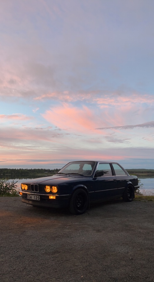

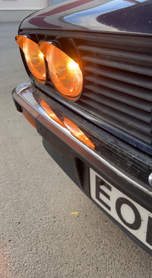

Det där var faktiskt en riktigt intressant idé! En jag känner har en Rocket III med kompressor, det är grymma hojar
Började pimpa lite igår för att få lite egen stil på den, och som vanligt är det många som klagar 😅
Sätter in fyra H4-insatser också, tänkte köra med fyra halvljus samtidigt. Får se hur länge det går bra innan Bosse Batong klagar

Det brukar bli nån blinkning från passiva motbilister som tror att man inte bländat av trots att det inte bländar, är min erfarenhet, sen har jag dem på brytare så jag kan köra singel(dual?) halvljus som vanligt också, använder dubbla(quad?) på landsväg/motorväg vid behov. Reläkablage med plus och minus direkt på generatorn för max spänning :thumbright:
Senast redigerad av Thunderbo1t den lör jun 18, 2022 12:43 pm, redigerad totalt 1 gånger.
Inlägg: 6085
Re: Steve fixar - E30
Jo, blir brytare på dom inre :)
