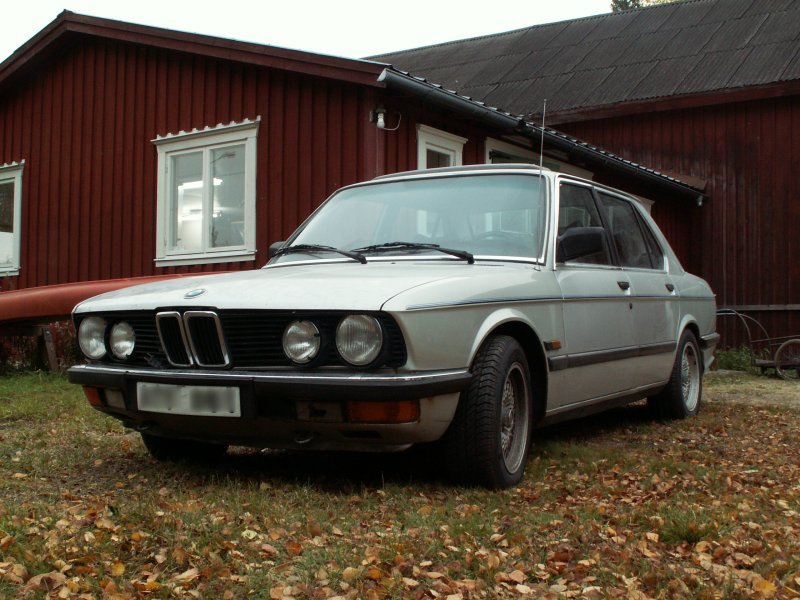

Jag fick tag på en E28 528:a som gick lite risigt i motorn, perfekt för mig för jag har en komplett M30B28 som ligger i gömmorna. Men det är lite tråkigt att köra sugmotor, jag vill ju ha turbo! Jag blev svårt tagen av vinterbygget jag hjälpte Magnus Boström med, en E23 728 som fick hög mysfaktor med lite laddtryck.

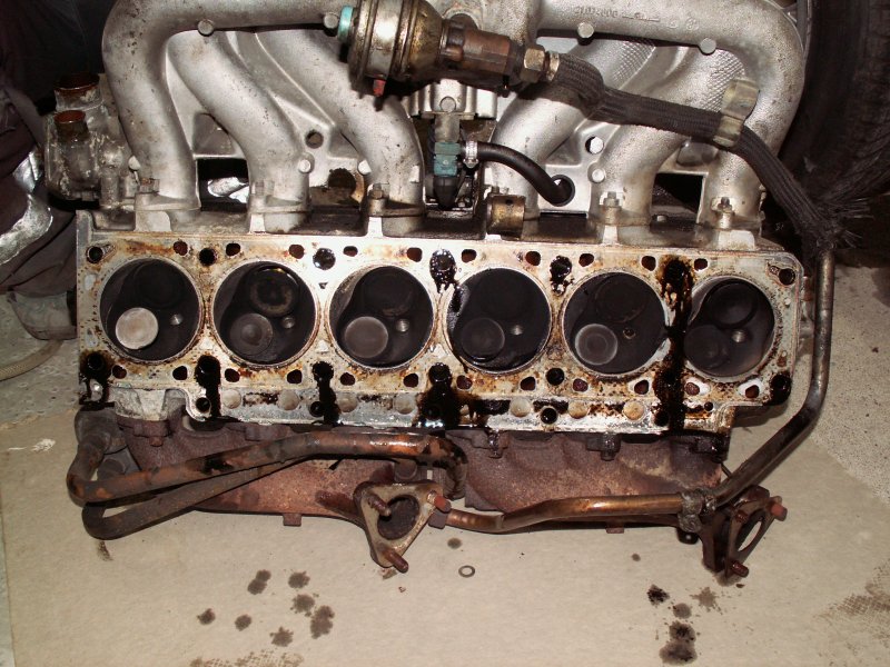

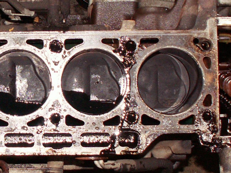

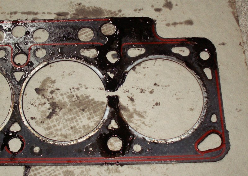

Orsaken till att jag fick bilen billigt (mellan cyl 5 och 6)
Lustig färg på avgasventilerna, ska det variera så?

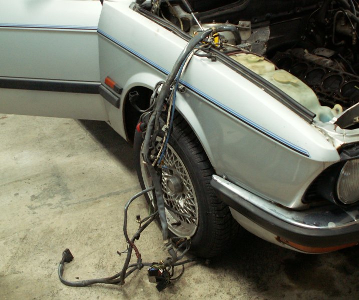

Originalhärvan ska vi offra till turbo-gudarna

Idag så plockade jag ner avgassystemet och tömde motorn på olja, och på kvällen lyfte jag och Nicke motorn med växellådan ur bilen. Nu måste jag göra upp en liten plan för hur jag ska "turbo-anpassa" den lite grann åtminstone så den kan tåla en bit över 1 bar laddtryck om jag så vill senare i sommar.
Snackade lite med Jens om det ikväll, som det ser ut så är inte kolvarna speciellt roliga att ta ner på höjden så det bästa jag kan göra är att ta bort lite vassa kanter på dom för det finns det definitivt runt ventilurtagen. Man kan sen ta bort all squish ur förbränningsrummet så borde man landa under 9.0:1 och med rätt kunskaper vid mappningen så tror jag det ska hålla ihop bra. Just nu lutar det åt att jag gör det, för jag har grejerna och det är bara en massa timmars jobb så är det klart.
Ett annat alternativ jag funderat på är att hitta ett annat M30-block med planare kolvar, för då kan jag garanterat få ner kompressionen på ett enkelt och lämpligt sätt samtidigt som jag rundar av lite i förbränningsrummet för att få det lite mjukare och mindre "hot spots". Troligen innebär det också att jag får mer volym för jag tror inte det finns mindre än 3.0 liter med plana kolvar, vilket jag kanske inte satt i främsta rummet för effekt lär jag ändå inte ha problem att ta ut även med "bara" 2.8 liter och 185 sughästar.
Vad tror ni! Lågbudgetförslag välkomna! :)
