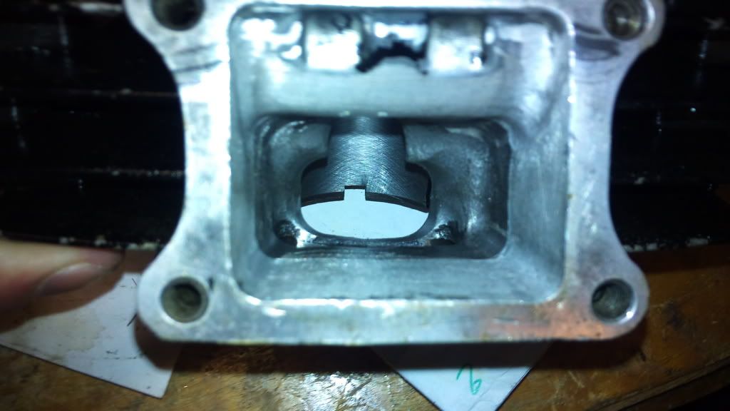

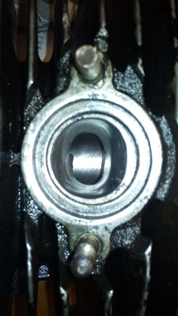

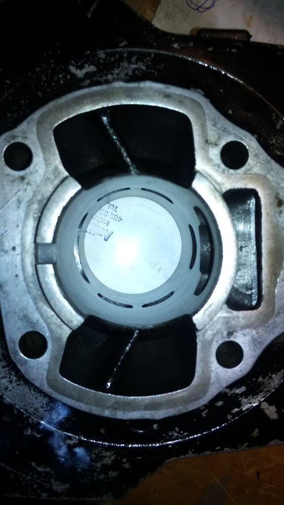

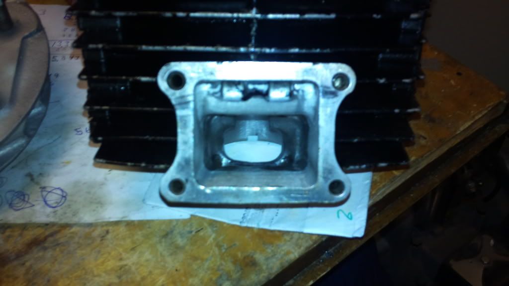

Slänger ut några på min Honda MB80 cylinder, absolut ingen värsting.
Men kunde inte låta den vara helt original... :P Kom gärna med komentarer/tips om portning! Cyllindern är borrad till 46,75mm efter jag porta den = 84cc
Har en cylinder till som inte är filad..

50cc Roadracing cylle.

Har du ingen bra bild på boysen portarna från undersidan
http://www.trottlarna.se" onclick="window.open(this.href);return false;
mb5 80cc byggd för banracing/dragracing bilder, info finns på hemsidan
Har flera moppar
Inlägg: 10198
Re: Vässade cylindrar
Vodka:
Om du menar på mt80 cylindern på bilderna i tråden så finns där inga Boyesenportar.

Åfan vad är det för mörkt jag ser i insuget i hörnen ser då ut som hål.
Ska ladda upp bilder på min cylle senare
Har flera moppar
Inlägg: 10198
Det är svart färg, du har juh hål rakt ned i vevhuset i mitten istället.

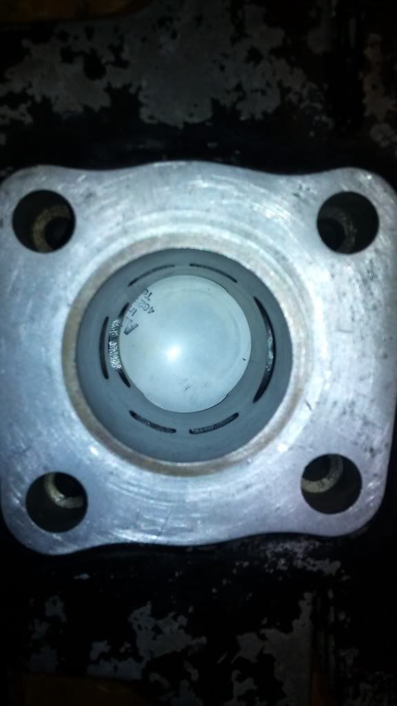

Hur gör man för lägga in bilder jag kan inte, hoppas nån kunnig kan fixa till dom Hursom här är några bilder på min mb5 66cc cylle

Endast första bilden som gick att se något på, du skulle slagit på makroläget på kameran. ;)
